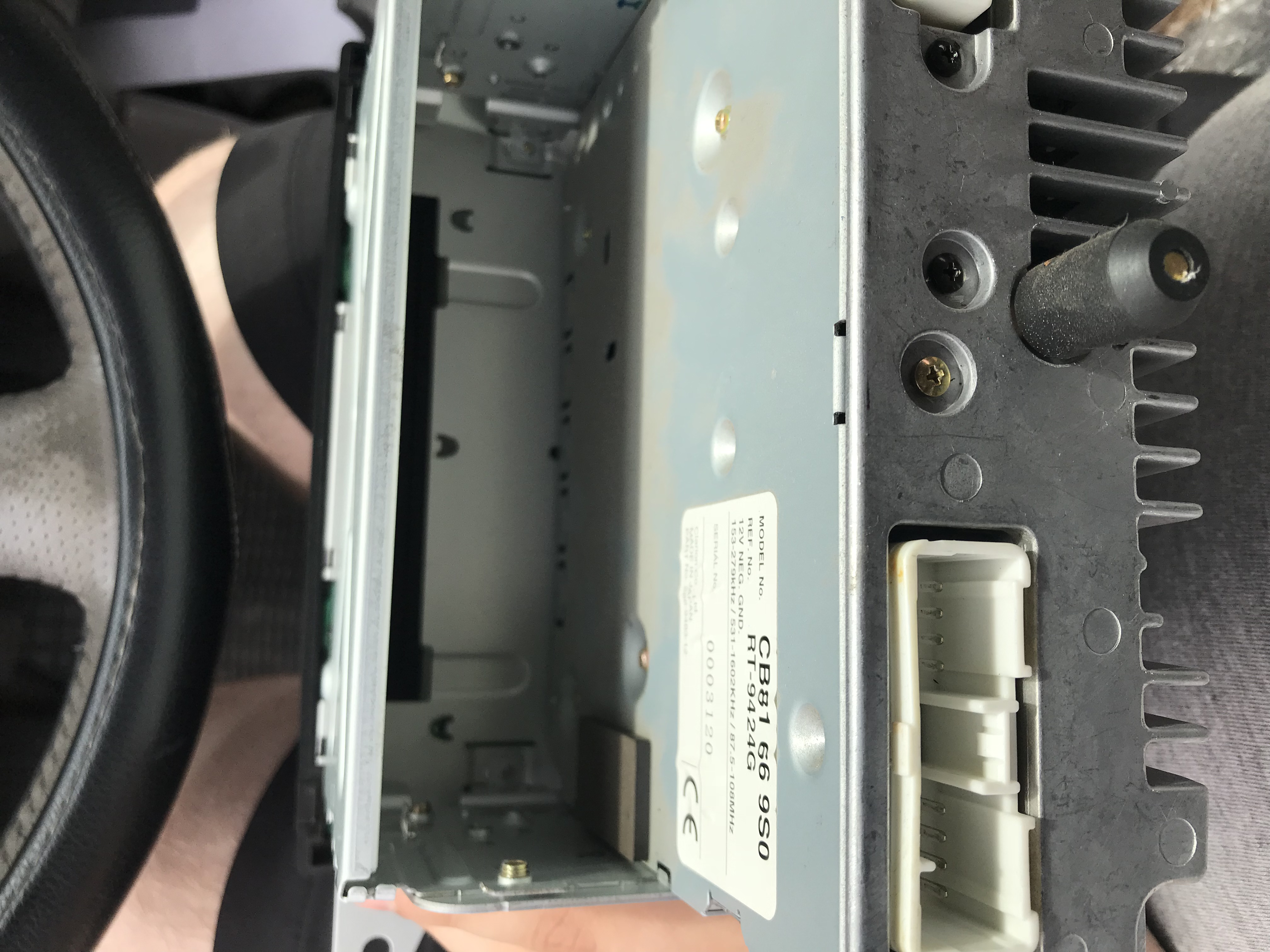

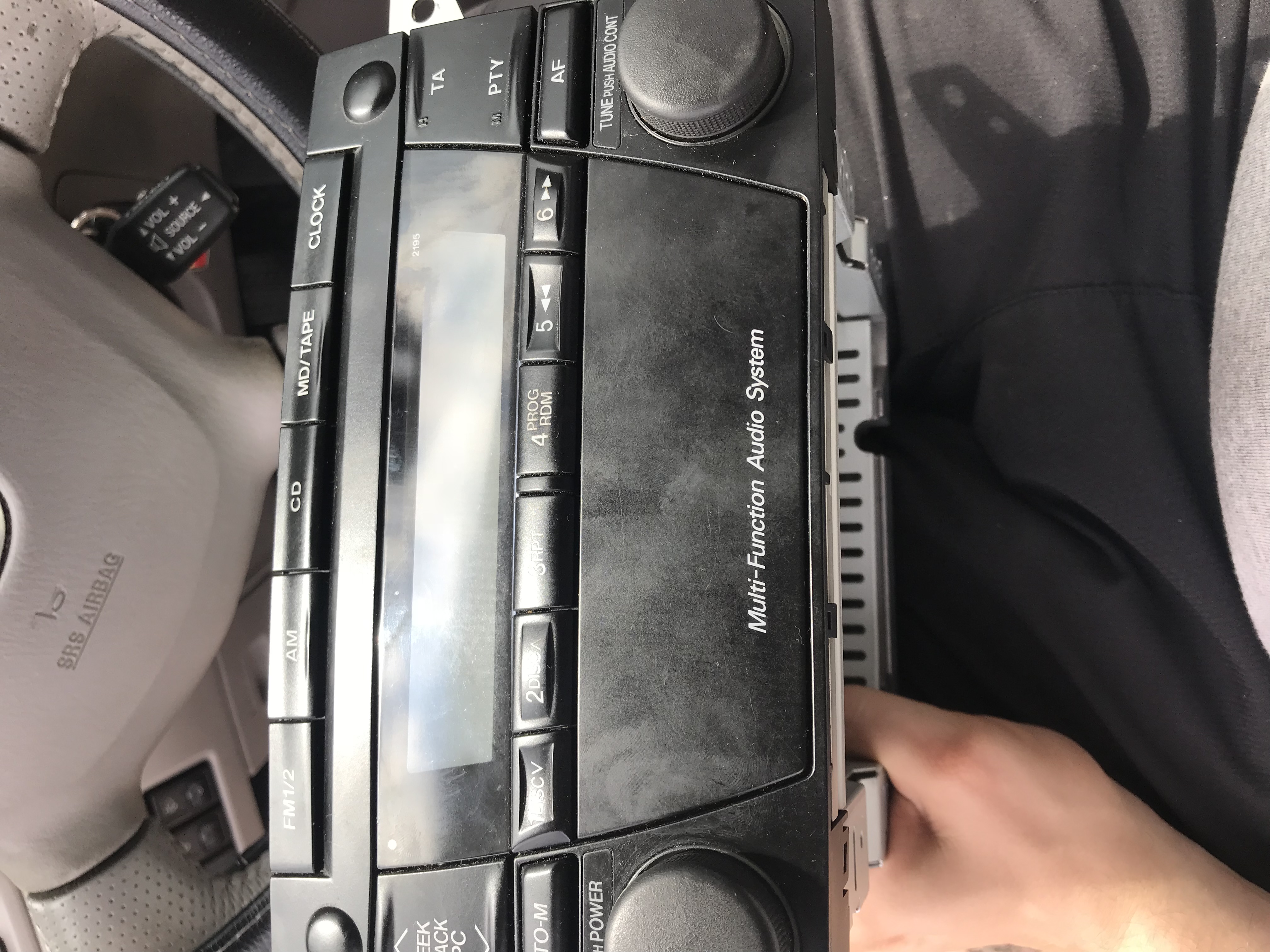

Hej, mam taki problem. Kupiłem fabryczne radio na płyty do mazdy premacy, chciałem zamienić kaseciak i otóż jest moje zdziwienie bo nie mam odtwarzacza, większość radio na Allegro właśnie są bez tego, ktoś podpowie?
Od: 12 maja 2017, 07:04
Posty: 6
Auto: Mazda Premacy 2.0 DiTD 1999 r.
Postprzez airbob » 21 lip 2018, 22:32
Ja nie rozumiem czego nie masz a co chcesz mieć.
Miałeś tylko kasetę, chciałeś mieć CD i sobie takowe kupiłeś. To w czym problem?

Postprzez necromansis » 22 lip 2018, 09:51
Może źle sformułowałem pytanie, chciałbym mieć możliwość odtwarzania płyt cd i czy nie powinna być jakaś zmieniarka czy coś?
Edit:
Dobra znalazłem już odpowiedź na moje pytanie, czyli jednak muszę zwrócić radio.

Postprzez airbob » 22 lip 2018, 10:24
Powinna. Jeśli jest to znajduje się w górnej części radia. Jest to dodatkowy dokładamy moduł montowany w tej wolnej przestrzeni widocznej na zdjęciu. Radio tez ma wtedy inną zaślepkę z przodu aby był slot na płytę CD. Zaślepka jak i sam napęd 1CD czy 6CD jest elementem wymiennym.
