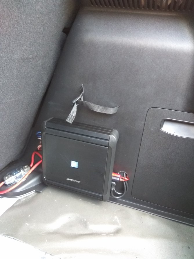

No to instalacje mam prawie za sobą.
3 sprawy, które nie dają mi spokoju.

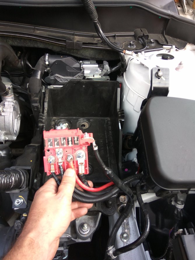

1. Zasilanie wzmacniacza
a. Podpięte w wolne miejsce we "wtyczce" plusowej – jest tam coś ala bezpiecznik 100 AMP. Wszyttko na kablu "8"
b. Właściwy bezpiecznik dałem nie w komorze silnika, a bezpośrednio przed wzmacniaczem. Ten z kolei ma 60A. Bezpiecznik na wzmacniaczu ma 40A, więc coś chyba nie halo?
Czy a i b może być?

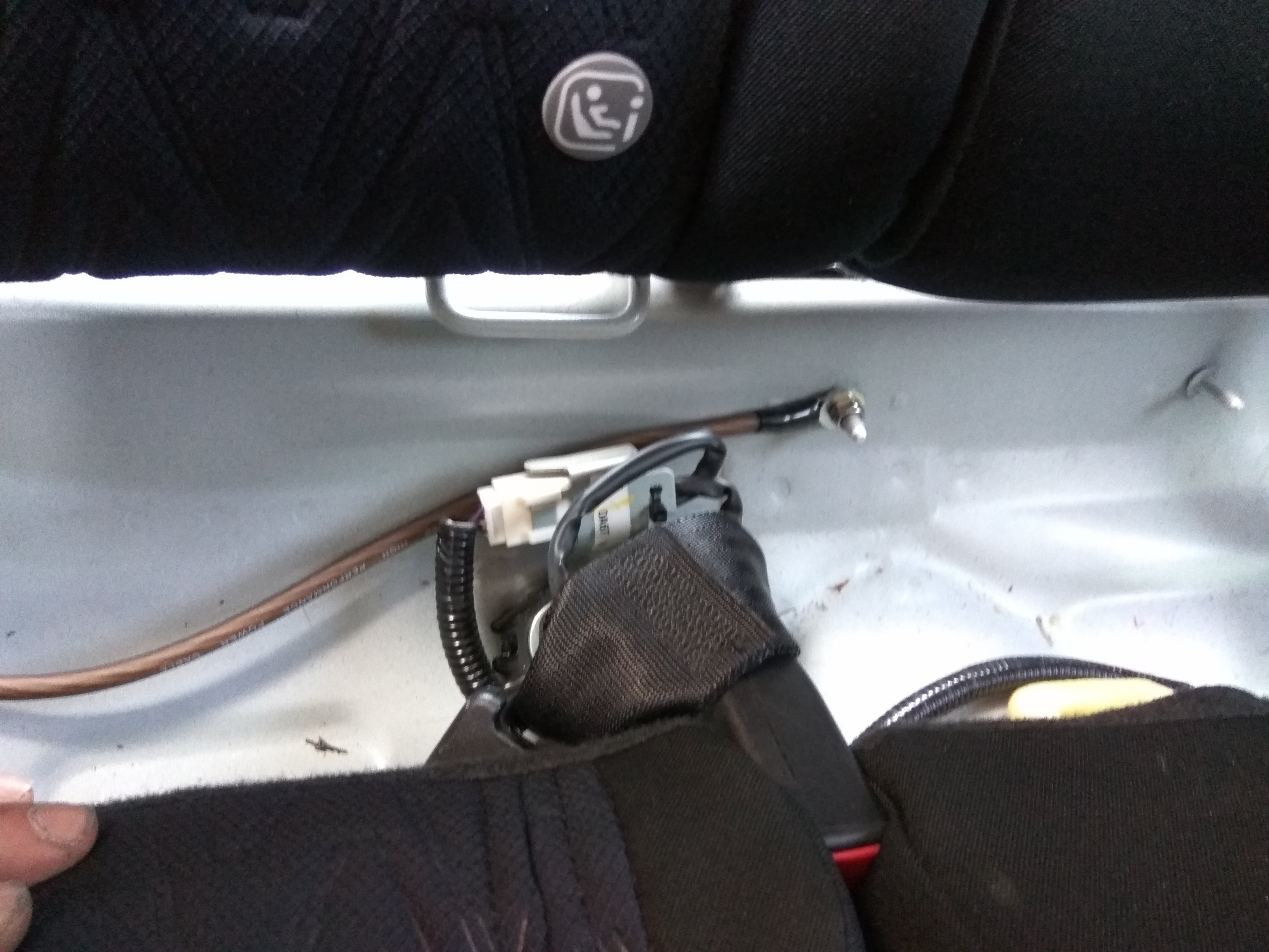

2. Masa do wzmacniacza jest na jakimś małym, nieużywanym bolcu pod fotelem na który nakręciłem nakrętkę. Niestety "oczko" masy było za małe na jakąkolwiek inną śrubę w okolicy.
Będzie tak? Grać gra, nie wiem jak bo tylko zewnętrzny głośnik póki co sprawdziłem.

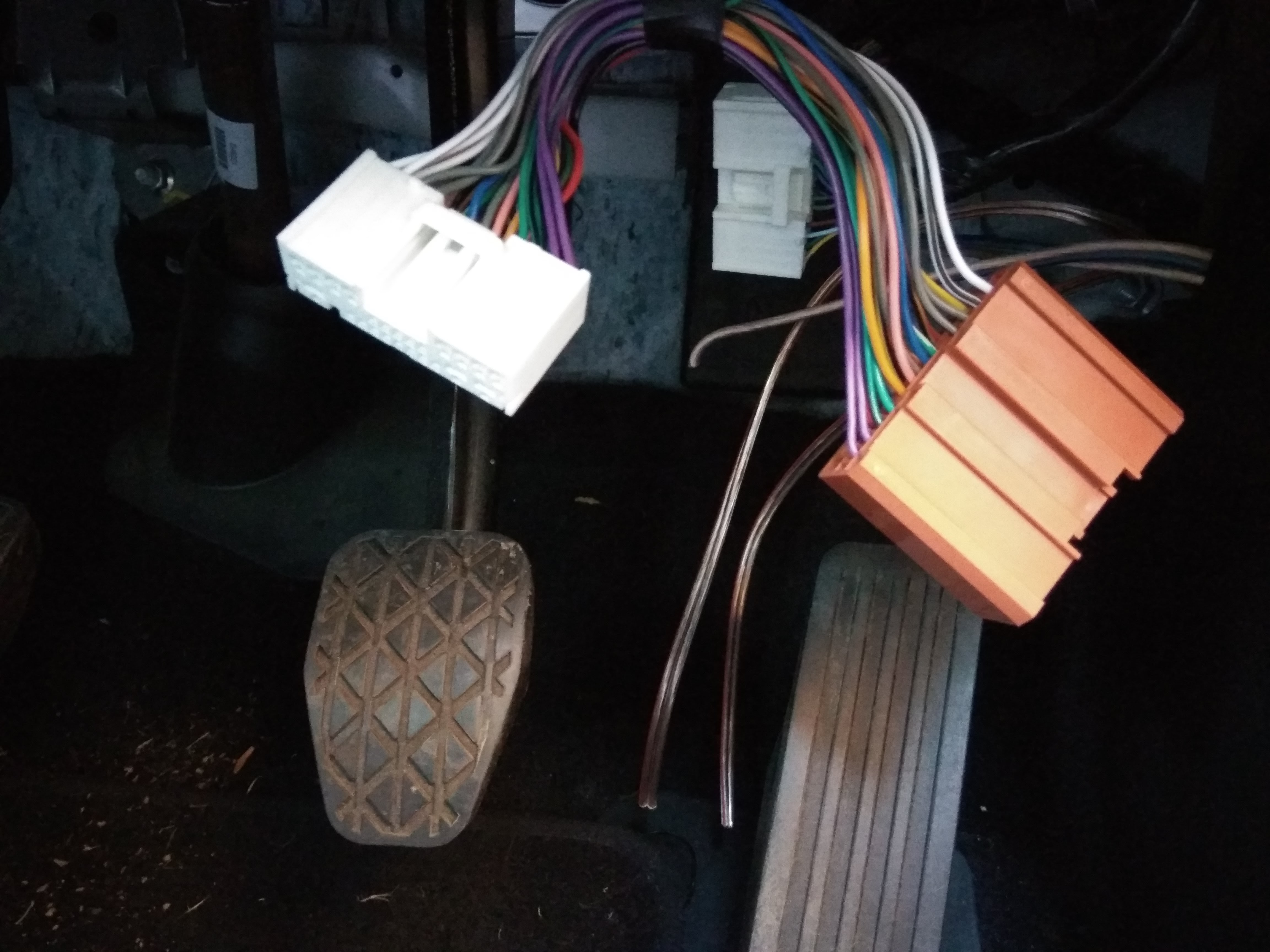

3. Nie wiem gdzie się wpiąć sygnałem ze wzmacniacza w istniejącą instalację
Więc póki co mam wzmacniacz co wzmacnia... powietrze...
Czy a i b może być?

Generalnie jest tam jakiś zabudowany Bezpiecznik jednak wygląda na taki niewymienny wtedy przełożyłbym ten z bagażnika jednak pod maskę wtedy w razie draki siądzie tylko ten wymienny o mniejszym stopniu

Masa pewnie wystarczy, jednak dla pewności podrapał bym lakier pod nakrętka

Poszukaj schematu od kostki audio dla mazdy pełno tego i na forum i w Google i jak nie zastosowałeś przejściówki choć nie wyczytałem się jak miała by działać na powrót to
Schemat i tniesz kable i wina od wzmaka
szkodnik_byd napisał(a):AD a
No właśnie są 3 bezpieczniki po drodze, w pierwszej kolejności poleci najmniejszy czy 1szy od strony akumulatora? bo najmniejszy jest najdalej

Ale tylko ten ostatni jest wymienny
A jak przerwie się kabel między 2 a 3 to siądzie ten niewymienny
Alpine MRV-F300, taki rozmiar kabla był zalecany w instrukcji.
Schemat znalazłem, wszystko podłączone i gra
Tylko słychać delikatny szum w głośnikach, myślę że wzmocnienie za duże, bo gra duuużo głośniej niż w oryginale. No i gra duuużo lepiej, także sukces.
Nie mam pojęcia jak to ustawić, będzie metoda prób i błędów

Co do bezpiecznika też jestem za daniem go pod maskę. Sprawdź czy ten przewód się nie będzie grzał po dłuższym głośnym graniu, ale jak tylko głośniczki to raczej nie powinien.

Strojenie zacznę więc od poprawy masy (zeskrobanie farby) i przeniesienia bezpiecznika pod maskę.
Jak to nie da rezultatu to będę kręcił kółeczkami

Ja bym odpuścił ten fabryczny bezpiecznik i bazował tylko na dodatkowym bezpieczniku pod maską i tym co jest we wzmacniaczu. Jak się ten fabryczny przepali to będziesz musiał przerabiać instalację, dwa razy robota. A że przepali się w najmniej odpowiednim momencie to prawie pewne.
Nadmiar bezpieczników w linii zasilania powoduje dodatkowe spadki napięcia, a tego nie chcemy.
Bezpiecznik pod maską ma na zadanie zabezpieczyć całą linię zasilającą (w przypadku zwarcia) natomiast bezpiecznik we wzmacniaczu chroni sam wzmacniacz.
Dodatkowy bezpiecznik pod maską powinien być taki sam jak we wzmacniaczu lub trochę większy.
