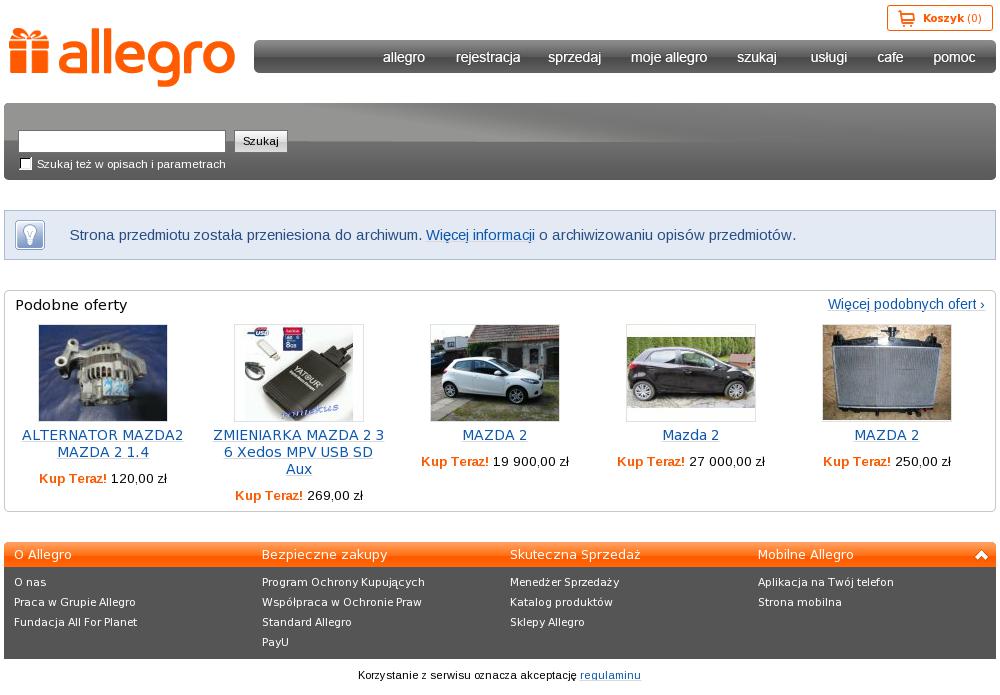

Ktoś ma może taką wersję xcarlink?
http://allegro.pl/zmieniarka-usb-sd-mp3 ... 34085.html
Dużo tańszy od tych "oryginalnych", tylko czy jakoś jest taka sama? Wie ktoś może?

Tak, ściągałem to kiedyś dla forumowiczów. Możesz o tym poczytać w niniejszym wątku –> viewtopic.php?p=1758230#p1758230 wtedy jeszcze noname, więc nazwaliśmy go s(ilver)DMC ;) Ale potem zrobili z niego b(lack)DMC, coś przy okazji "poprawili" i... Mam 3 takie do Mazdy w domu (i jeszcze parę innych modeli nie działających), nadają się na ozdobę typu nowoczesnego. ;) Zapytaj sprzedawcę, jeśli są takie jak na fotce, możesz brać. W przeciwnym razie raczej odradzam, bo czarne się zawieszają i często padają.

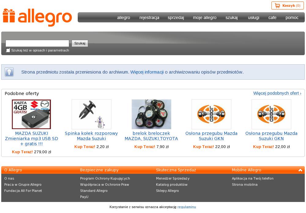

Czy są jakieś problemy w działaniu xCarLink w Premacy z 2000r. Słyszałem ,że zdarzają się przypadki błędów w wyświetlania informacji na wyświetlaczu. Czy może ktoś potwierdzić.
Może lepiej zakupić do Premacy takie urządzenie:
http://allegro.pl/mazda-suzuki-zmieniar ... 99162.html

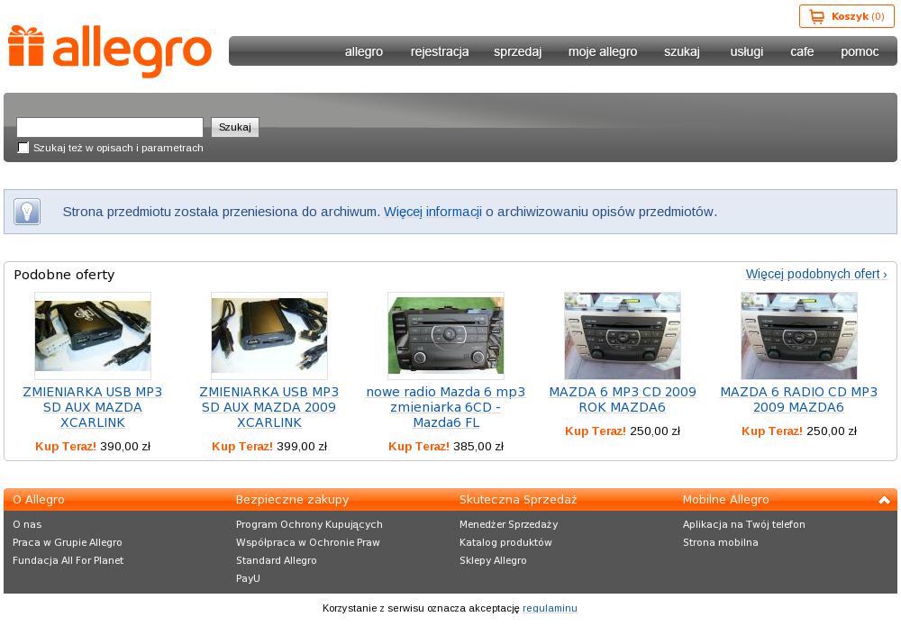

http://allegro.pl/zmieniarka-usb-ipod-a ... 11357.html

Było to oczywiście poruszane, już w 2008 roku: viewtopic.php?p=821797#p821797 Temat nie został nadal rozwiązany w przypadku xCarLinka, choć walczyliśmy wspólnie z say'em i z producentem (2x zmieniał niby program) już 3 lata temu. Rozwiązaniem jest zastosowanie DMC, które kuleje w M3/5/6 ale dobrze działa w Premacy.
say testował to u siebie: http://allegro.pl/mazda-suzuki-zmieniar ... 99162.html i działało poprawnie, choć został przy xcarlinku nie wyświetlającym danych, bo AFAIR xcarlink dawał lepszy dźwięk.
