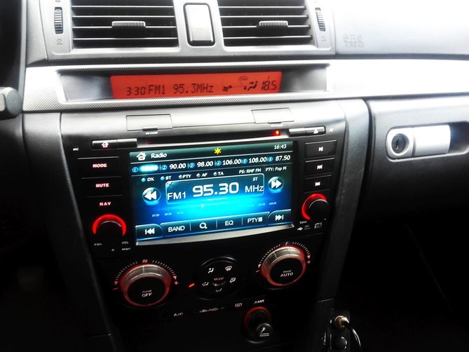

Ale masz na myśli założenie tableta w miejsce fabrycznej navi czy zamontowanie tego uniwersalnego radia 2DIN? Jeśli to drugie to potrzebujesz do tego odpowiedniej ramki 2DIN, która kosztuje chore pieniądze i ponadto tracisz całkowicie fabryczny wyświetlacz nad radiem. ...Lepszą opcją jest dołożenie trochę $ i zakup takiej dedykowanej stacji multimedialnej:
W przypadku oryginalnego Eonona w polifcie wiązka powinna pasować bez żadnych modyfikacji. Nie wiem jak z innymi jego klonami.

Postprzez Fred.X » 16 cze 2016, 19:41
i do tego świetnie się komponuje i wygląda :P

Postprzez dumel7 » 17 cze 2016, 12:06
Fajnie rzeczywiście to wygląda.
Tylko trochę drogi jest eonon koło 2000 zł, to dla mnie za dużo, chyba że źle patrze?

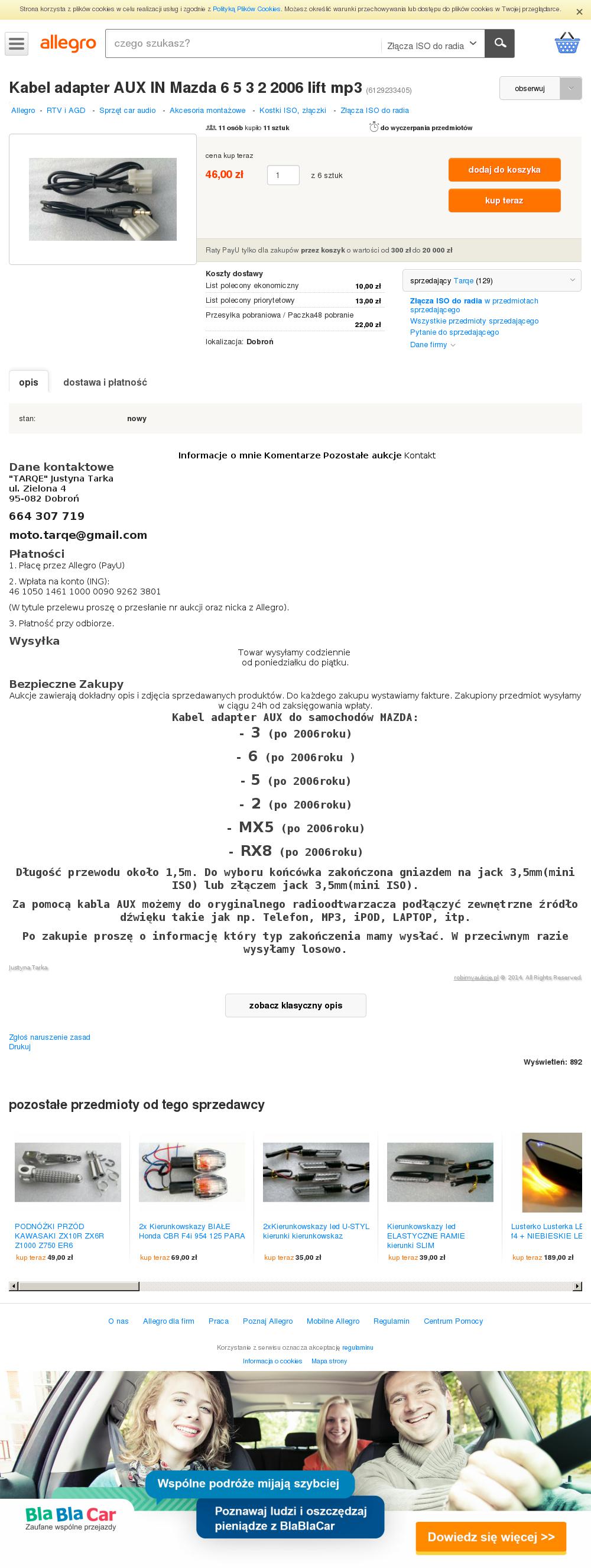

A takie jeszcze pytanie, jakbym chciał słychać muzyki z telefonu w samochodzie, to podłączenie tego kabla z tyłu radia podziała, prawda?
http://allegro.pl/kabel-adapter-aux-in- ... 33405.html
Czy ktoś się orientuje jak się nazywa to wejście z tyłu radia?
Bo wtedy jestem w stanie sobie sam polutować kabelki.
