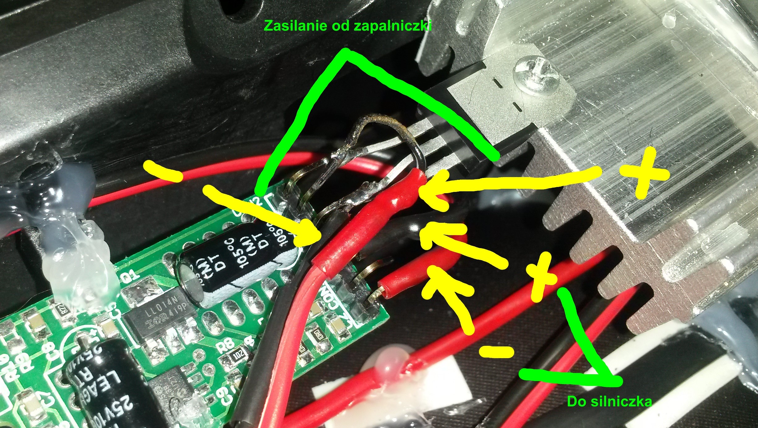

Czy może mi ktoś napisać jak podłączyć stabilizator po nadprądowy wyłącznik, bo dałem do gościa aby mi taki układ polutował i po zamontowaniu w obudowie nie działa mi płynnie otwieranie zamykanie. Podejrzewam, że to wina źle wlutowanego stabilizatora.
https://www.youtube.com/watch?v=oq79X2YorM0

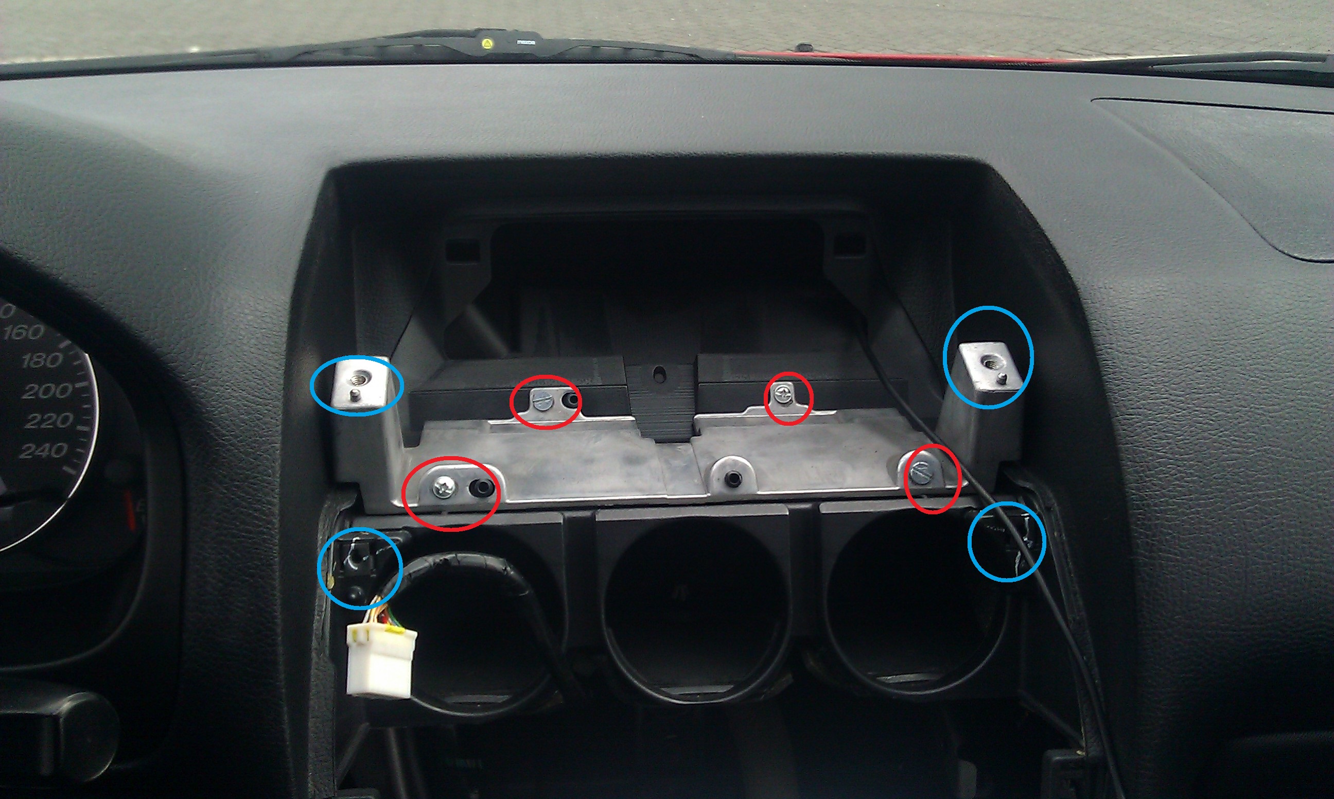

Przy modelu ze schowkiem tej blachy nie ma. Ma być w komplecie z navi.
Chodzi o to że nawigacja jest mocowana na 4 śuby (patrz zdjęcie – zaznaczone na niebiesko) – 2 z nich przychodzą zaraz koło nawiewów i nie wymagają niczego. Pozostałe 2 wkręca się do tej właśnie blachy, pod zaślepkami nawigacji.
Da się zamontowac bez blachy, ale navi może się ruszać i podskakiwać podczas jazdy.
Miejsca w które przykręca się blachę zaznaczyłem na czerwono.

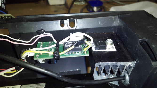

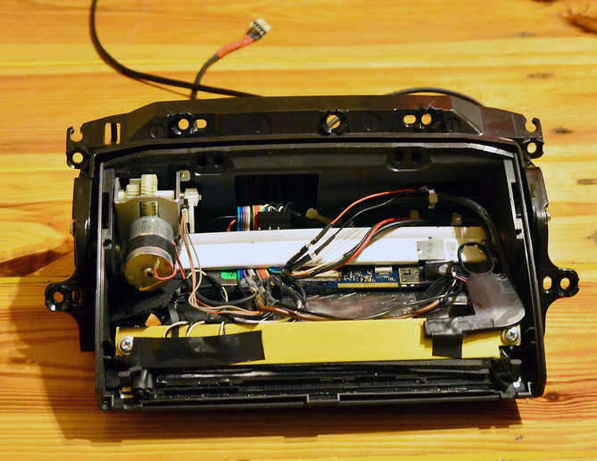

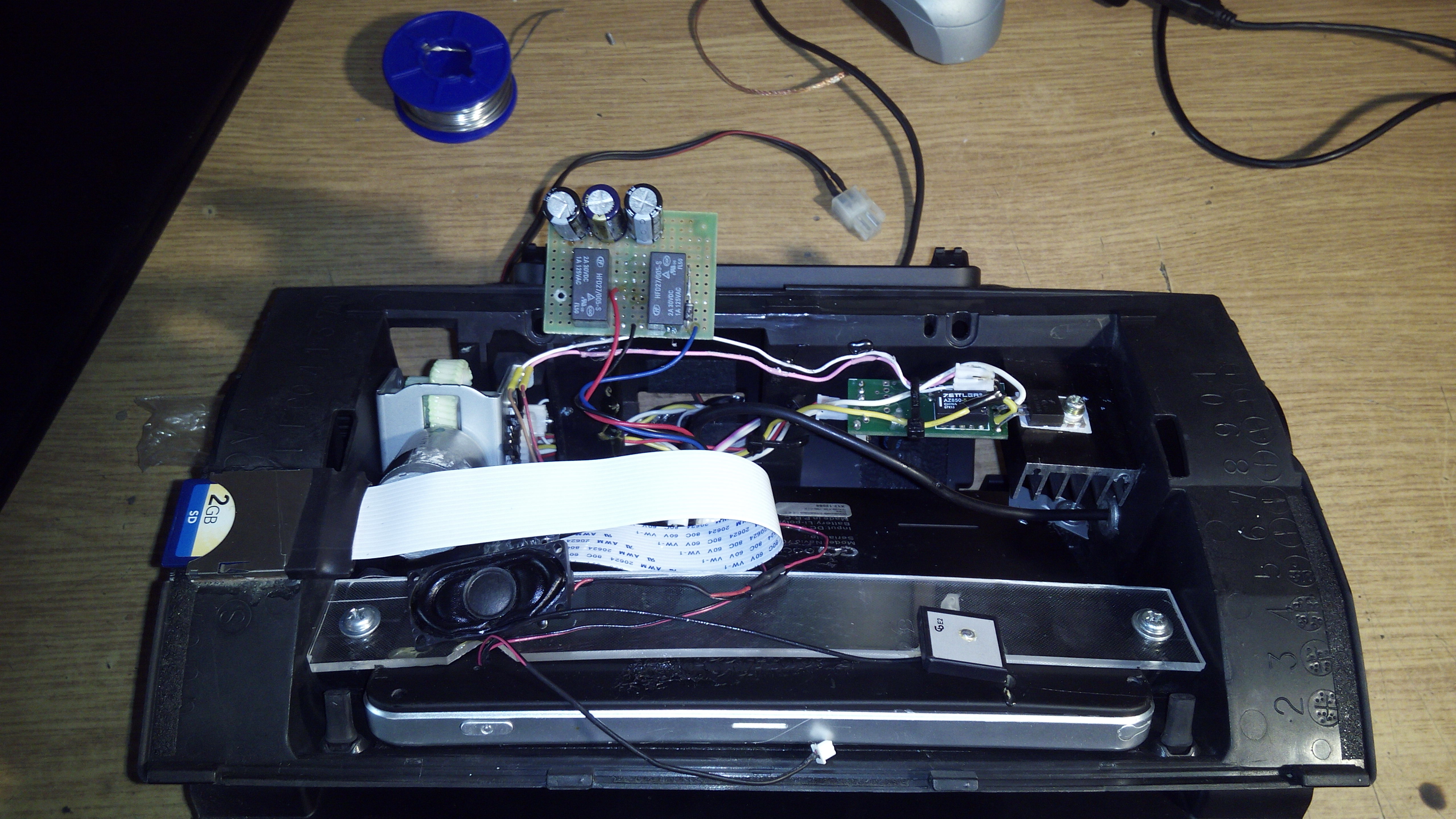

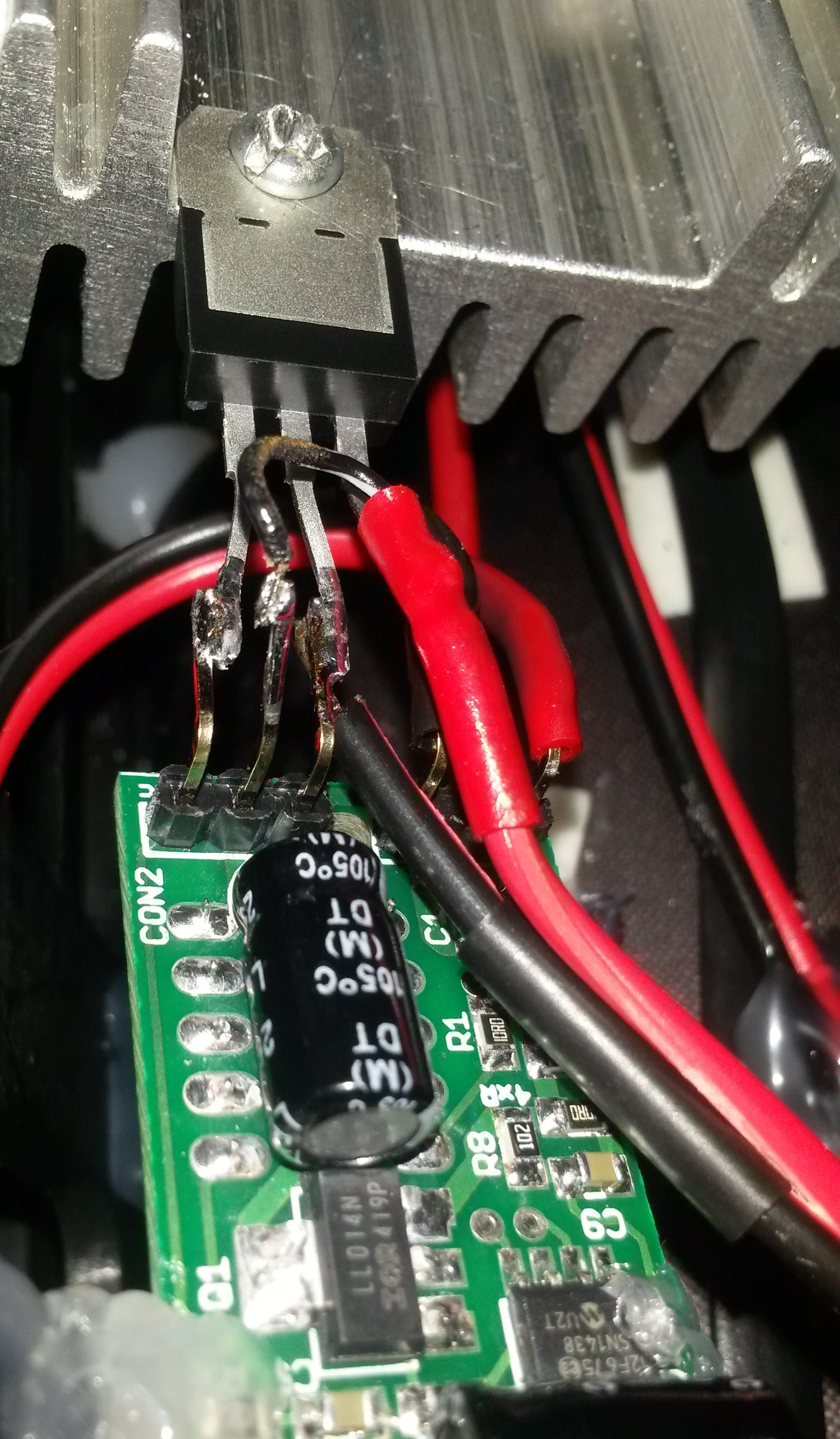

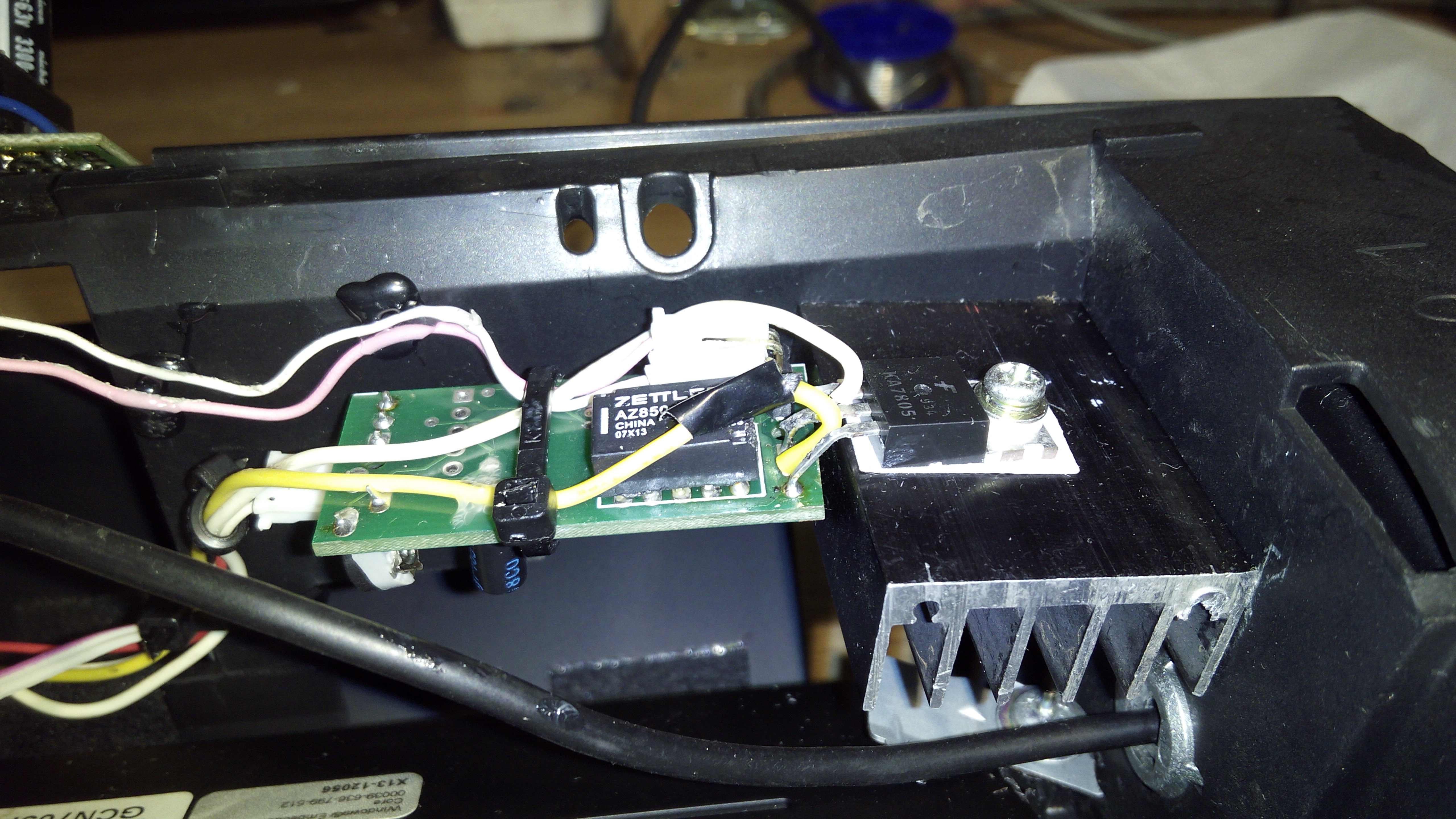

Tutaj widzimy układ AVT do sterowania silnikiem nawigacji przy zamykaniu/otwieraniu...
...a tak całość w czasie montażu elementów wewnętrznych.
Na u samej góry, to nirprzykręcone jeszcze urządzonko z dwoma przekaźnikami to układ odpowiedzialny za włączanie/wyłączanie nawigacji po kluczyku- podaniu zasilania (standardowo GoClever 705V nie ma takiej opcji). Widać przedłużacz na kartę SD.

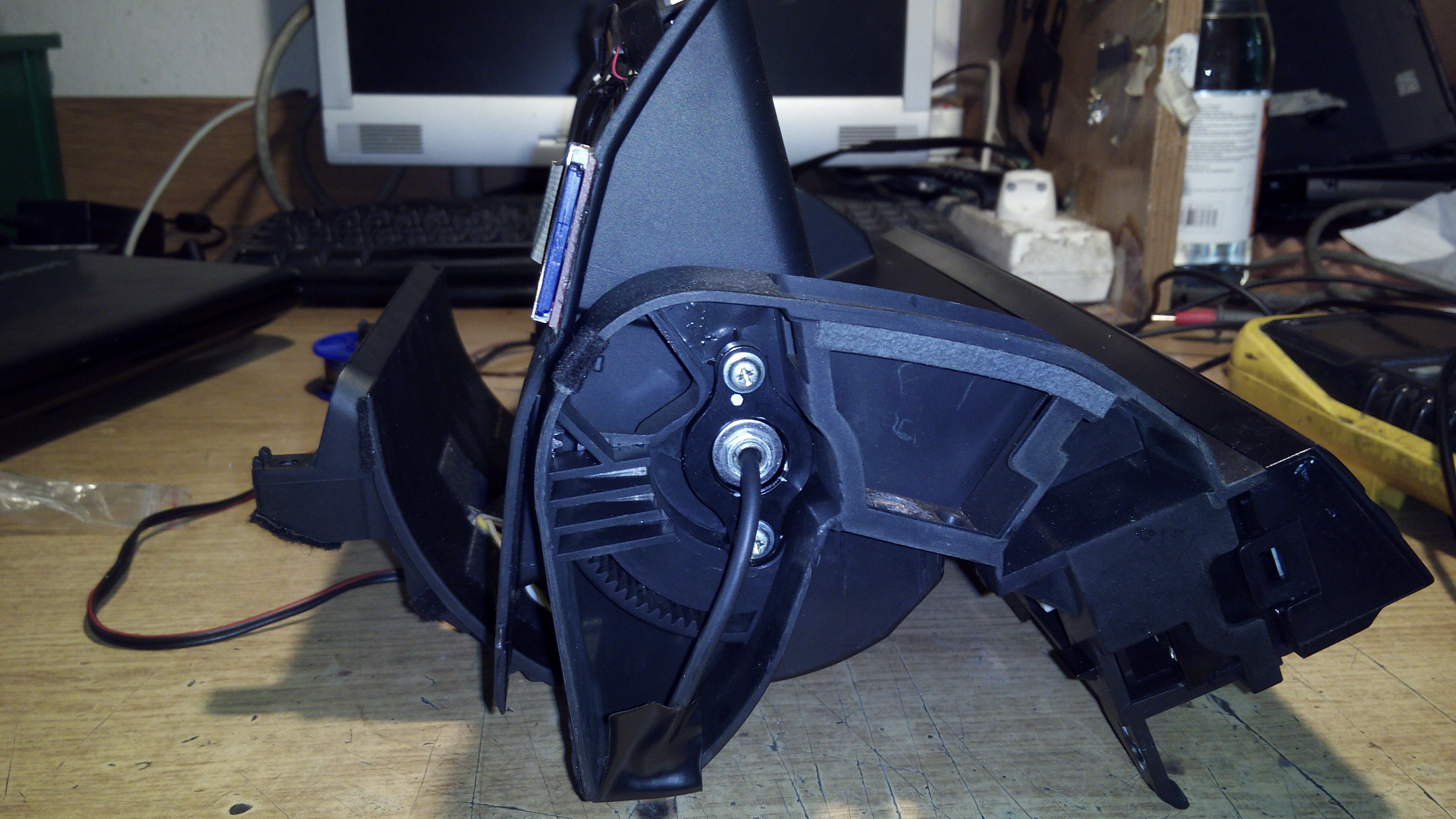

Głośnik wstawiłem większy niż był w nawigacji i wyciągnąłem na zewnątrz – na fabrycznym słabo było słychać (chociaż ten też jest do kitu ale o tym później).
Antena GPS również została odlutowana od płytki i wyciągnięta na kablu – znacząco poprawiło to sygnał GPS (łapie niemal natychmiast po włączeniu!).
...tutaj prawa i lewa strona...

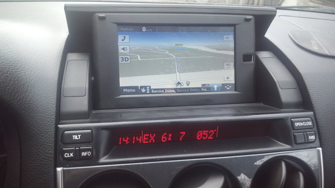

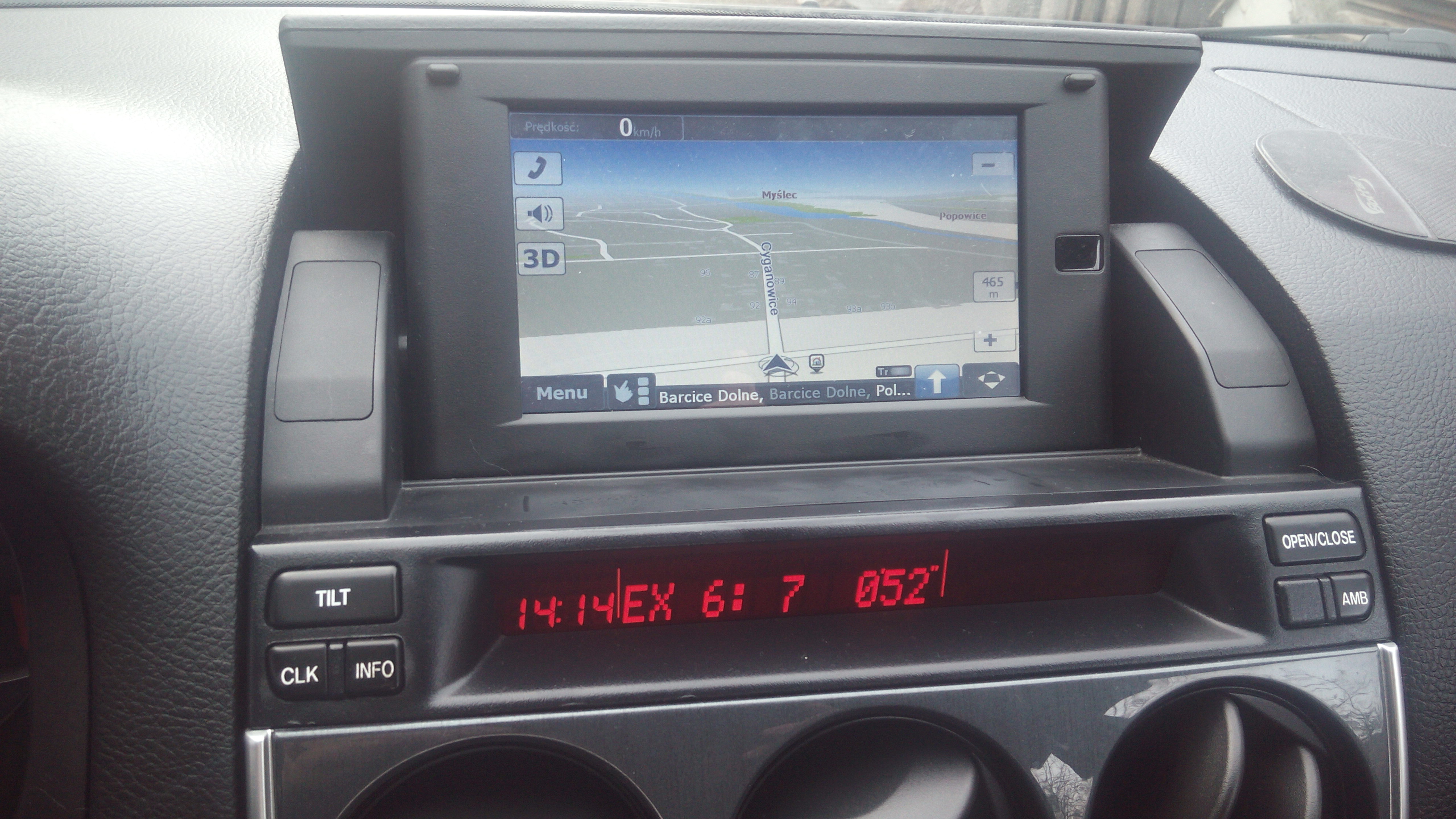

No i efekt końcowy, wszystko zamontowane już w aucie.
Nawigacja obsługuje kamerę cofania, która również jest do niej podłączona (obecnie urwałem kabel przy klapie bagażnika, naprawię na dniach). Urządzenie jest zasilane z takiego zasilacza viewtopic.php?p=2888741#p2888741, który jest shcowany za schowkiem.
Z navi jest wyprowadzony kabel USB, można go wypiąć z zasilacza i podpiąć do laptopa – dzięki temu jest dostęp do nawigacji (aktualizacje oprogramowania nawigacyjnego i inne grzebanie). Generalnie całość złożyłem tak że można na szybko to odpiąć, bez pomocy lutownicy – odkręcamy, wypinamy 3 wtyczki i już.

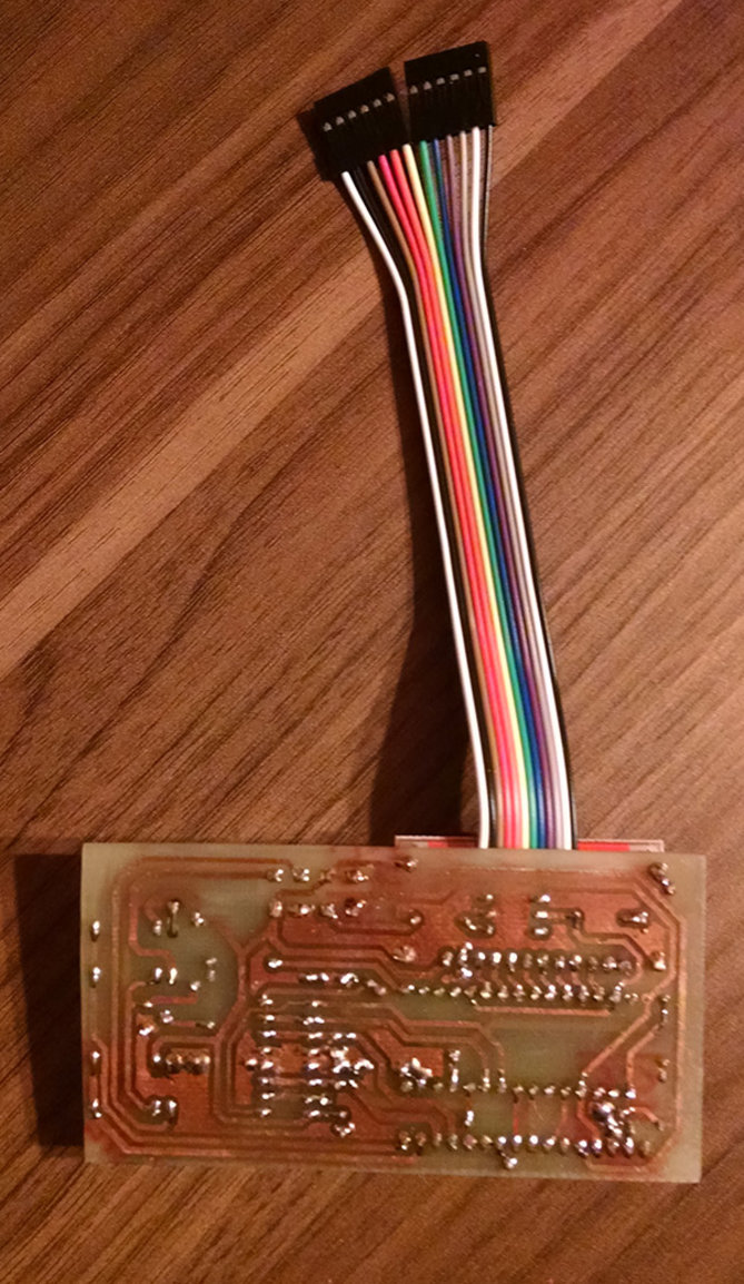

W ramach dość kompleksowej przeróbki mojej madzi postanowiłem zamontować nawigację, jednak oryginalna mazdy, do niczego się nie nadaje, nawigacje montowane zamiast radia są ok, ale po pierwsze sporo kosztują, po drugie umieszczone są moim zdaniem nieco za nisko, przez co trzeba zerkać w bok podczas jazdy, a poza tym podoba mi się efekt wysuwającej się windy
Dlatego korzystając z porad z tego wątku zaopatrzyłem się w windę z jakiegoś rozbitka, tablet (znalezienie takiego, który zmieścił by się bez problemu w obudowie było sporym wyzwaniem) i zabrałem do pracy. Początkowo chciałem wykorzystać sterowanie opisane tutaj kilka stron wcześniej, jednak gdy było już w zasadzie gotowe stwierdziłem, że to nie jest do końca to, czego oczekuję… Pykanie przekaźników, otwieranie się nawigacji, i napięcie dochodzące do baterii zawsze, po przekręceniu kluczyka (od ludka zajmującego się nawigacjami usłyszałem całkiem rozsądną opinie, że baterie w tabletach nie są do tego stworzone i w takich zastosowaniach padają jak muchy), a dodatkowo pewnie krótszy żywot silniczka, spowodowany przeciążeniami w końcowej fazie otwierania/zamykania. Wszystko to sprawiło, że uznałem, iż trzeba podejść do tematu zupełnie od nowa. Trwało to znacznie dłużej, niż planowałem, jako, ze na nadmiar wolnego czasu nie narzekam, ale w końcu powstał projekt, który opisze poniżej – na razie jest to pierwszy etap, ale nadający się już do przedstawienia opinii publicznej
ZAŁOŻENIA:
1. Pozycja nawigacji ma być pamiętana (jeśli gasimy auto z otwartą nawigacją, po ponownym odpaleniu ma się uruchomić, jeśli była zamknięta, taka ma pozostać)
2. Kontrola otwierania/zamykania ma się odbywać tak samo, jak oryginalnie, czyli z wykorzystaniem potencjometru przy silniczku.
3. Bateria nie ma być zasilana cały czas, ale ładowana, następnie tablet ma działać na baterii, i dopiero gdy będzie bliski rozładowania, automatycznie ma się załączać ładowanie
4. Komunikaty z nawigacji maja być słyszalne z głośnika w drzwiach kierowcy (w tym czasie muzyka w tym głośniku cichnie), a dodatkowo możliwe ma być słuchanie muzyki z tabletu (wykorzystując wejście aux radia) – przełączanie ma się odbywać max jednym przyciskiem
5. Za pośrednictwem tabletu ma być możliwe odbieranie telefonów (taki zestaw głośnomówiący z wykorzystaniem ekranu nawigacji i przycisków w kierownicy)
6. Gdy samochód jest wyłączony całość ma pobierać jak najmniej prądu.
Po głębszych przemyśleniach uznałem, że najlepszym sposobem na zrealizowanie tych wytycznych będzie użycie arduino… i tak też uczyniłem – brzmi banalnie, ale zeszło mi się nad tym ok 2 miesięcy i w pewnym momencie proste włożenie tabletu do windy nawigacji stało się moim hobby, któremu poświęcałem spora część wolnego czasu
W każdym razie dotychczas udało mi się zrealizować punkty 1-3 i 6, co do punktów 4 i 5, to mam dość jasną wizje ich realizacji, ale ze względu na niedobory czasu i wiedząc, jak mozolnie się to wszystko posuwa do przodu postanowiłem chwilowo zamontować nawigację w swojej podstawowej formie, a dźwiękiem zająć się później – czytaj wiosną.

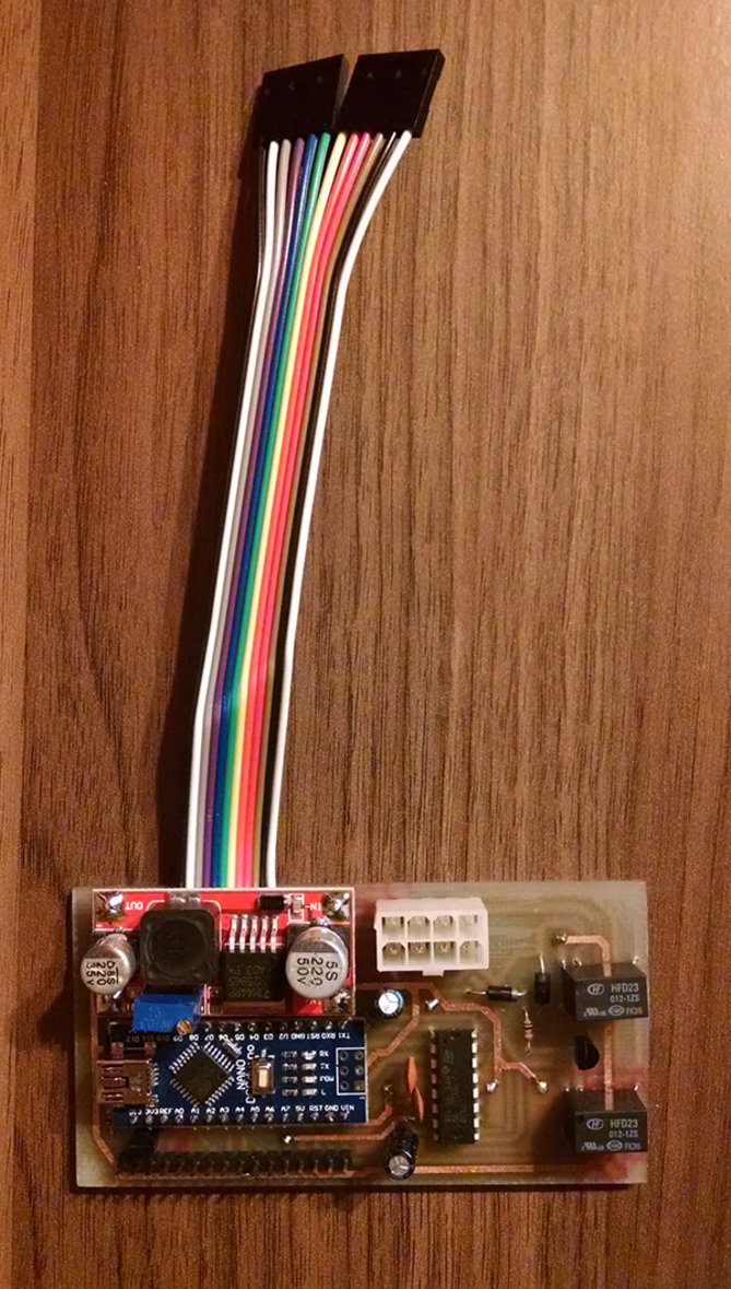

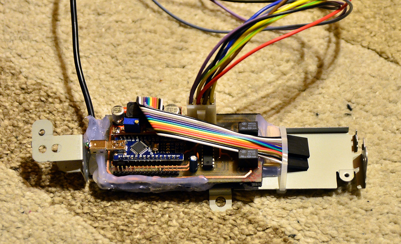

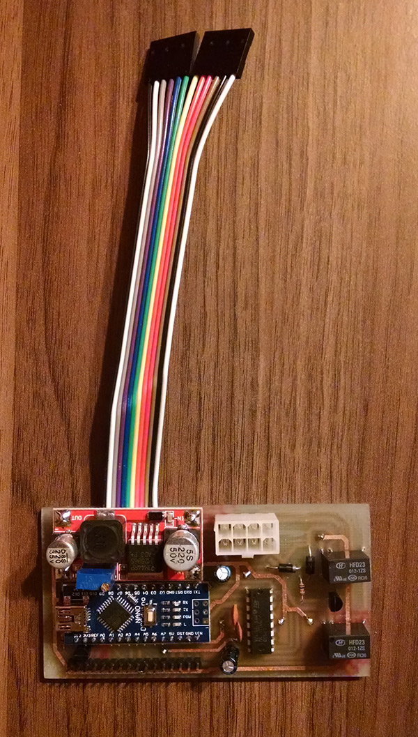

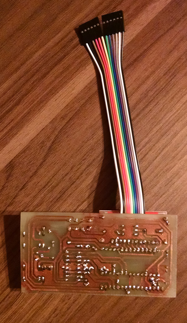

Efekt mojej dotychczasowej pracy przedstawia się następująco:
Sercem układu jest Arduino Nano do którego dochodzą wyprowadzenia z potencjometru i sygnały z przycisków. Pracą silnika steruje układ L293D, jak już wspomniałem pozycja windy kontrolowana jest przy pomocy oryginalnego potencjometru, w razie jednak, gdyby zawiódł jest również zabezpieczenie czasowe, dobrane tak, że nawet, bez potencjometru silnik wyłącza się ułamek sekundy po zakończeniu cyklu otwierania/zamykania. Widoczne po lewej przekaźniki odpowiadają za ładowanie baterii – domyślnie napięcie do tabletu dochodzi z USB wyprowadzonego w schowku, jednak, gdy usb jest nie podłączone, a napięcie baterii spadnie poniżej określonej wartości przekaźniki zmieniają pozycję i rozpoczyna się ładowanie, które trwa ok 2,5 godziny.
Widoczna na fotce taśma to tylko wyprowadzenie pinów arduino, które posłużą do realizacji punktów 4 i 5 z mojego planu (będzie do nich dołączona oddzielna płytka pcb).
Po zmontowaniu całość nie wygląda zbyt estetycznie, bo nie przewidziałem miejsc na otwory montażowe i musiałem użyć kleju, a ponieważ chciałem, żeby wykonanie było solidnie, to go nie żałowałem
Gdy przekręcimy kluczyk w stacyjce winda nie otwiera się od razu, ale dopiero po 3-4 sekundach (jeszcze nie ustaliłem optymalnego czasu), tak, aby szybkie włączenie i wyłączenie stacyjki nie budziło niepotrzebnie nawigacji. Podobnie wyłączenie nawigacji odbywa się dopiero kilka sekund po zaniku napięcia ze stacyjki. Jak już wcześniej napisałem winda pamięta pozycję, w jakiej znajdowała się przed zgaszeniem auta. Gdy samochód pozostaje wyłączony przez min 10 minut układ przechodzi w tryb uśpienia pobierając w tym czasie pąd ok. 20mA ( chyba, że trwa ładowanie, wówczas uśpienie następuje dopiero po jego zakończeniu).
Poniżej filmik z działania całości jeszcze przed zamontowaniem w madzi. Po zamontowaniu też jakiś wrzucę.
(przełącznik symuluje przekręcenie kluczyka w stacyjce)
https://www.youtube.com/watch?v=f9p3xWtrwcE

Plan jest taki, żeby wykorzystać fakt, że nagłośnienie bose posiada oddzielny wzmacniacz, a sygnały z radia wychodzą oddzielnie dla każdego głośnika. Chciał bym to zrealizować w taki sposób, że arduino będzie wykrywać pojawienie się sygnału audio na wyjściu tabletu, gdy takowy sie pojawi nastąpi odcięcie dźwięku podawanego z radia na kanale głośnika w drzwiach kierowcy, a zamiast niego podany zostanie sygnał z tabletu, myślę, że można by wykorzystać np układ LA7222. Po wciśnięciu przycisku np. "tilt" (manualne włączanie nawigacji było by wówczas zrealizowane na zasadzie przytrzymania przycisku, albo jakiejś sekwencji wciśnieć – jako, że przyciski nie sa bezpośrednio połączone z włącznikiem, a tylko podają sygnał do sterownika, jest to wyłącznie kwestia pomysłu i programu) następowało by przełączenie wyjścia audio tabletu na wejście aux radia, albo na wejście xcarlinka, którego mam w schowku...
Jak już wspominałem, puki co jest to tylko koncepcja. Jej szczegóły i to, czy jest w ogóle możliwa do zrealizowania wyjdą w "praniu"

Co znaczy że płynnie nie działa?
Jeżeli działa cokolwiek to znaczy że stabilizator jest poprawnie wlutowany (zresztą tak tez wygląda na zdjęciach). Próbowałeś regulowac potencjometrem?
