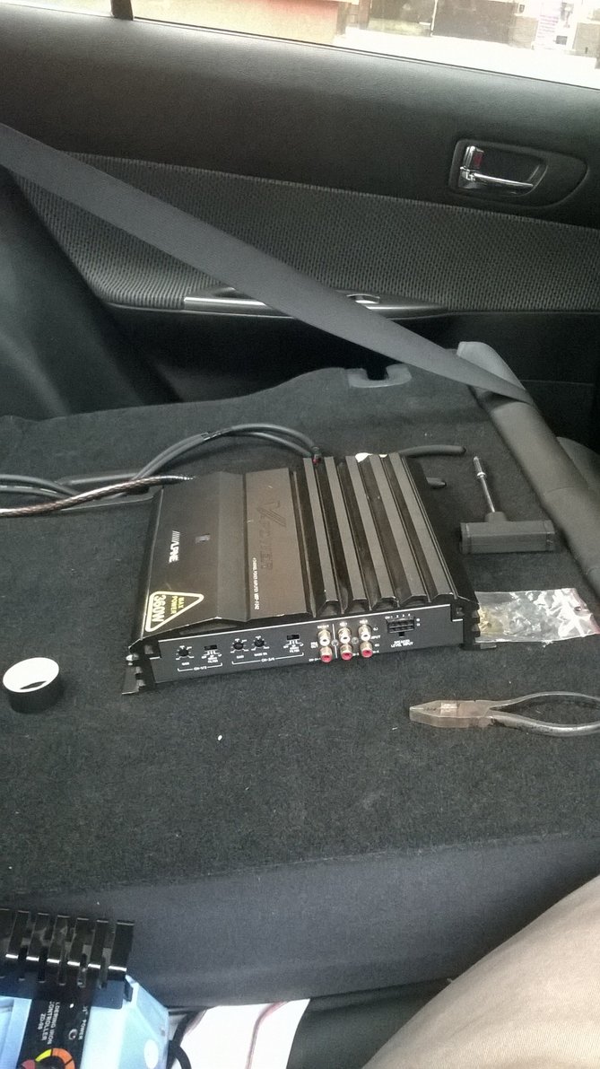

Jeszcze jedno pytanie, chce zmostkować moj wzmak z 4 kanałów na 2 kanały, czy musze zastosować przejsciówke RCA typu Y ? czyli rca->2rca

Postprzez Fred.X » 2 sie 2015, 19:56
mostkujesz wyjścia , nie wejścia ;)

Postprzez totalover » 2 sie 2015, 20:03
Wzmacniacz alpine MRP-F242
Kable wpiełem odpowiednio do:
Kanał 1: Plus
Kanał 2: Minus
Kanał 3: Plus
Kanał 4:Minus
A co z wejściem RCA?

Postprzez lucky-luciano » 2 sie 2015, 20:24
Mostek zrobisz dając:
Kanał 1 – Plus (kabel na głośnik)
Kanał 2 – pusty
Kanał 3 – pusty
Kanał 4 – Minus (kabel na głośnik)
Rca – tutaj wchodzisz z sygnałem z radia na wzmacniacz. Natomiast jeśli w radiu masz jeden komplet (1 biały, 1 czerwony) wyjśc rca, wtedy możesz zastosowac przejściówki Y.

Postprzez totalover » 2 sie 2015, 20:37
lucky, niestety mój wzmak jest mostkowany na 2 kanały nie na 1 więc taka opcja odpada. Poza tym zasila on 2 głośniki nie jeden. W radiu mam wyjście rear(czerwone +białe)+ subwoofer

Postprzez Fred.X » 2 sie 2015, 21:55
RCA podpinasz na front

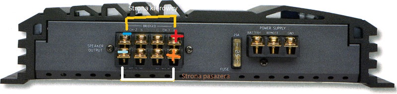

Postprzez lucky-luciano » 2 sie 2015, 21:56
U siebie mam tak, patrząc na Twoje zdjęcie:
– strona kierowcy – zestaw odseparowany na przód (prawa + lewa strona),
– strona pasażera – mostek na tylny subwoofer.
