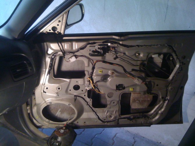

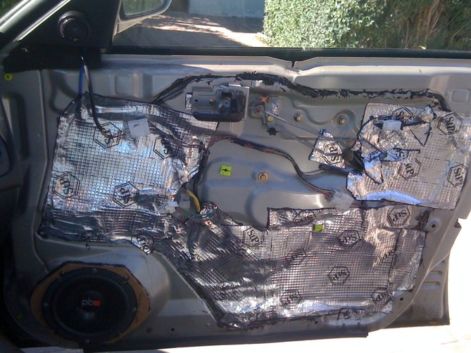

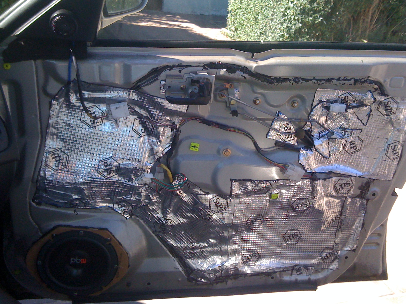

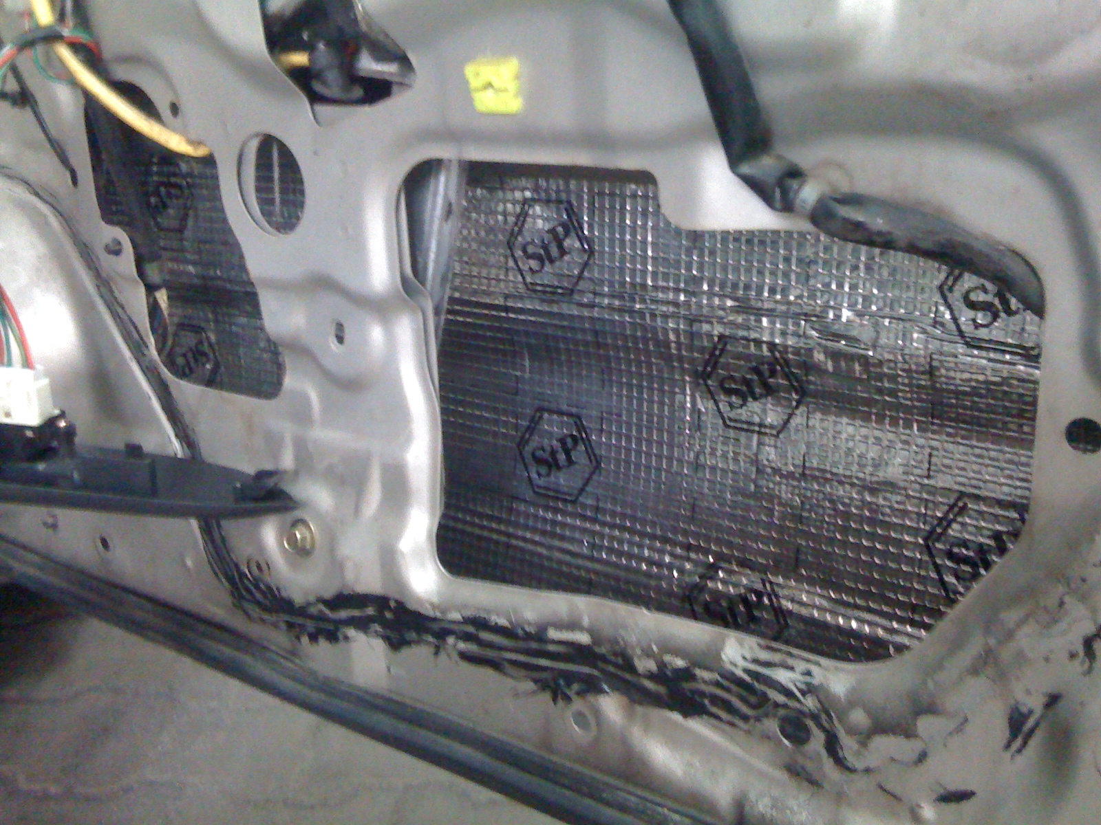

A ja mam do was szybkie pytanie odnośnie wygłuszenia wnętrza. Z dwa lata temu, montując Power Bassy wygłuszyłem sobie drzwi matami STP. Później kupiłem Morele Tempo 6 i tak sobie myślę, że wygłuszenie mogłoby być zrobione lepiej (co mi zresztą sugerowano, całkowicie się z tym zgadzam).
Sądzicie, że warto jeszcze raz przeprowadzić akcję?
Dotyczy to tylko otworów technologiczych, ponieważ drzwi "w środku" są zrobione porządnie.
Z kolei maty na otworach technologicznych są oklejone ta se, do tego miałem problem z cięgnęm od klamek, ponieważ chodzi ono na boki i ciężko było to jakoś rozwiązać – ja wrzuciłem w rurkę PCV z gąbką w środku, ale szczelne to nie jest raczej. Do tego wszystkie kable oklejałem "obok" tzn nie chciałem ich jakoś specjalnie przykrywać "w razie czego". Ale teraz widzę, że lepiej byłoby zrobić to porządnie a kablami się martwić jak zajdzie taka potrzeba – czyli oby nigdy.
Poniżej wrzucam zdjęcia mojego wygłuszenia. I prosiłbym was o 2 rady:
1) czy poprawne wygłuszenie sporo zmieni? Szczególnie jeśli całość będzie szczelna.
2) czy wiecie jak rozwiązać sprawę ciegień klamek.
3) wystarczy jakiś płaskownik w otworze techolonogicznym, czy lepiej dać blachę?
3) czy kable po prostu przykryć na sztywno matami czy jakoś je przygotować do ukrycia?
Z góry dzięki!
Takie są w 626 otwory technologiczne
Wygłuszenie w środku
Niezbyt udane wygłuszenie tej strony drzwi. Jeszcze na powerbassach.

Jeśli wygłuszenie będzie szczelne to wtedy w drzwiach robi się ciśnienie i wtedy znacznie poprawia się wydajność głośnika :D Tyle mogę dodać od siebie.
Też mam zamiar poprawić u siebie, jest dobrze ale zawsze mogłoby być lepiej ;) <ok>

Postprzez Fred.X » 24 lut 2015, 12:48
slisman a boczki /tapicerke czymś robiłeś ??
polecam dodać pianke nanobutylową GMS i doklej na gołą blache jeszcze mat , one powodują mały rezonans ;)

Mam właśnie piankę położoną pod boczkiem, wprawdzie nie GMS, ale jakąś no-name z allegro. Nie wiem czy zrobione zgodnie ze sztuką, ale efekt końcowy jest ok, nie słychać drgań :)
risto77 napisał(a):Jeśli wygłuszenie będzie szczelne to wtedy w drzwiach robi się ciśnienie i wtedy znacznie poprawia się wydajność głośnika Tyle mogę dodać od siebie.Też mam zamiar poprawić u siebie, jest dobrze ale zawsze mogłoby być lepiej
Właśnie o tej szczelności teraz myślę i zastanawia mnie czy nie tracę w miejscu gdzie cięgno przechodzi przez wygłuszenie i przy kablach. Pytanie czy mówimy o szczelności bezwzględnej czy tylko "szczelności". No i zastanawia mnie czy dziury, gdzie wchodzą te kołki od boczków są w efekcie całkowicie szczelne czy też wypadało by się tym zająć.
U mnie wniosek jest jeden – zanim zamontuję coś lepiej się rozenzać porządnie i nawet POCZEKAĆ...a ja już chciałem mieć od razu, to zrobiłem tak jak czułem :)

Cześć, w zwiazku z PW odpiszę tutaj może komuś coś to da.
Wygłuszenie ma być na całej powierzchni blach nie tylko na niektórych elementach, najlepiej jak nie kleisz skrawkami tylko większym kawałkiem maty. W wygłuszaniu chodzi też o sztywność całej maty a im wieksza powierzchnia i lepiej dociśnieta mata tym lepszy efekt.
Otwory technologiczne bezwzględnie zakryć i to szczelnie, możesz męczyć się blachą natomiast najwygodniej i najszybciej jest zrobic " wstawkę" z 3-5 warstw żywicy z włóknem szklanym. Im większa powierzchnia tym grubiej kładziesz. Same maty działają w otworach jak membrany, pracują razem z głośnikiem jeżeli nie są usztywnione. Co do cięgna to u mnie są oklejone matami w miarę możliwosći. Starasz się po prostu zostawiać jak najmniej otworów.
Kolejny efekt uzyskasz wyciągając głośnik przed tapicerkę i ukierunkowywując woofer nieco ku górze i tyłowi.
Tapicerkę jeżeli nie trzeszczy to możesz zostawić ale staraj się "obudować" miejsce na tapicerce wokół głośnika tak żeby dźwięk nie przedostawał się pod tapicerkę. Tapicerke warto wygłuszyć w strategicznych, duzych miejscach usztywnić żywicą z włóknem i matami. Najlepiej jak drzwi zrobione są na beton.
Kable możesz pooklejać taśma i porobić ścisłe wiązki, w zależności czy je słychać albo przyklejasz albo zostawiasz luźne.
Mam nadzieje że coś tam naświetliłem :) Pozdro
Od: 14 paź 2010, 19:57
Posty: 298 (1/7)
Auto: Było: 323F BA 95 1.5
Jest: Mazda 5 06' 2.0 MZR
Postprzez slisman » 25 lut 2015, 09:07
Dokładnie o to chodziło, dzięki wielkie!
Jakbym nie zapytał, to bym pewnie robiąc po prostu odpuścił...bo np. miejsca przy głośniku to bym nie okleił na bank. Także dzięki jeszcze raz za pomoc!
Myślę, że w pierwszej kolejności zajmę się poprawieniem wygłuszenia, a później jak dorwę boczki to wyciągnę głośnik <spoko> Tak więc jest plan robótek na wiosnę :)
