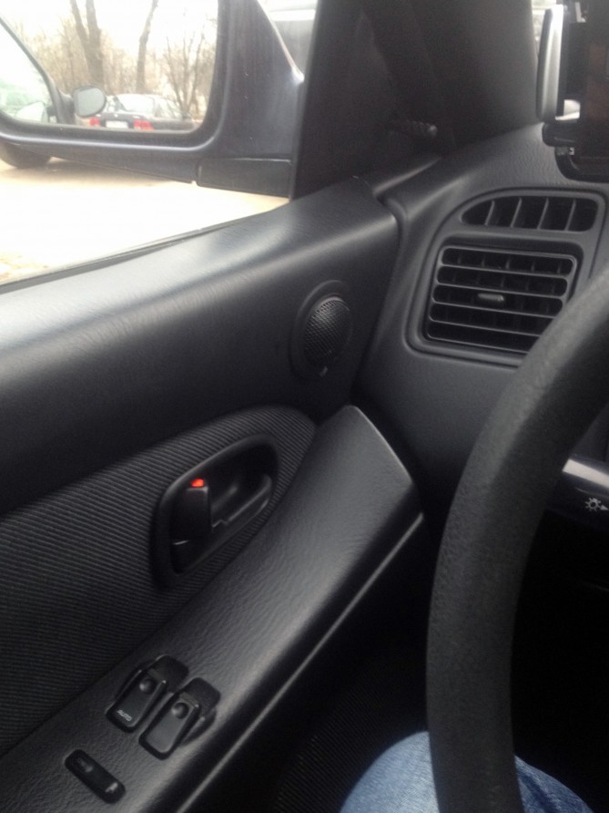

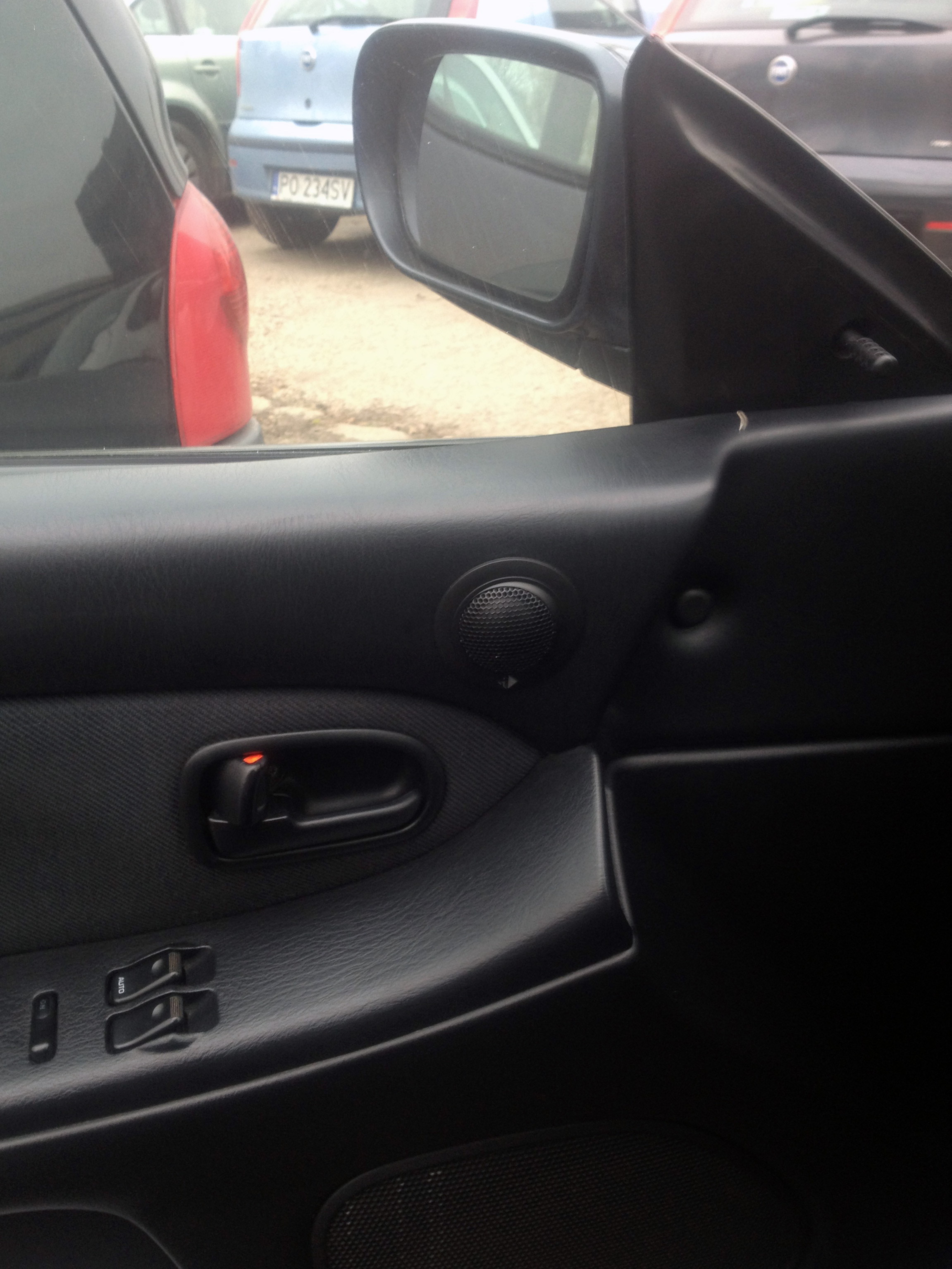

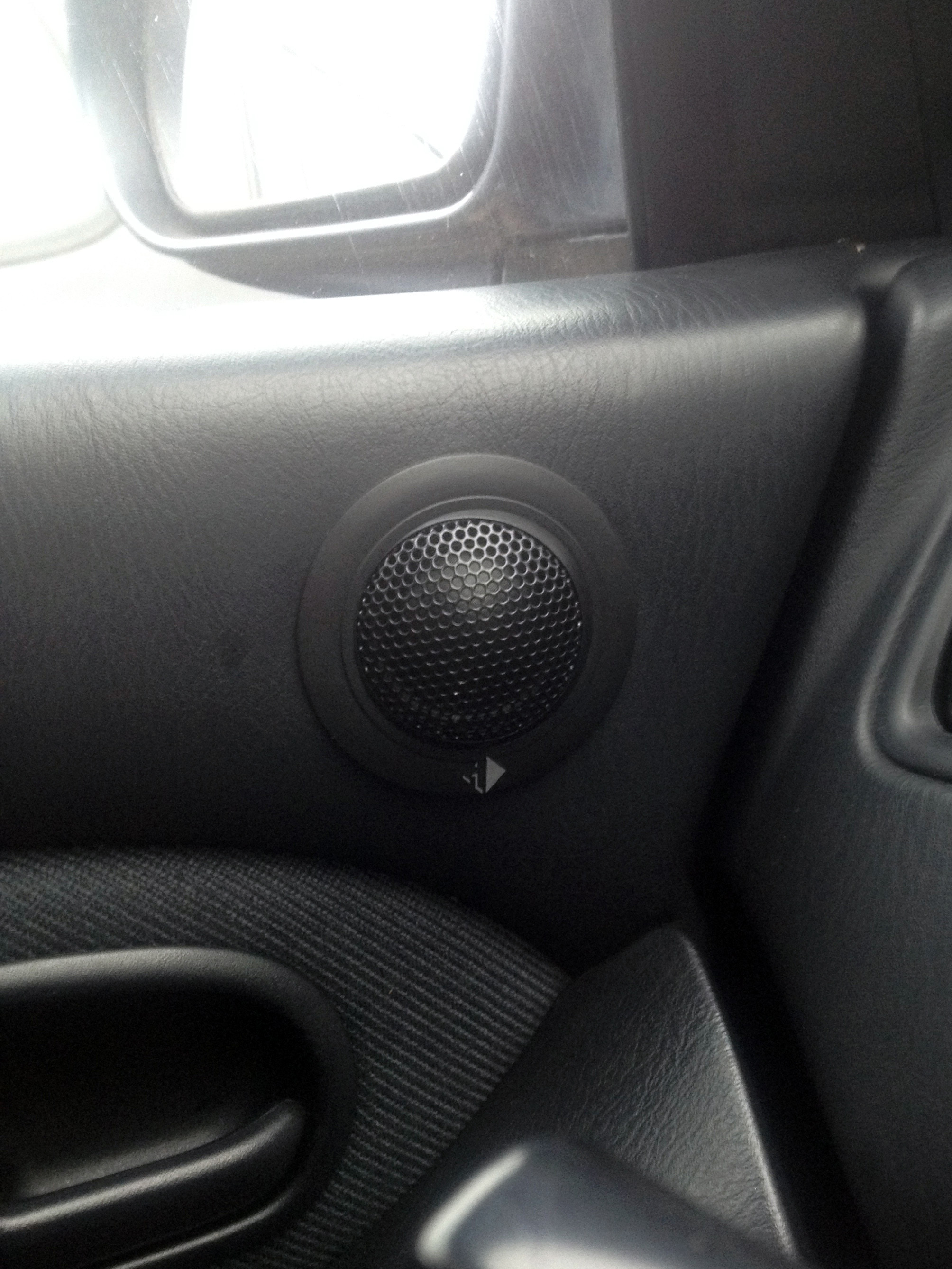

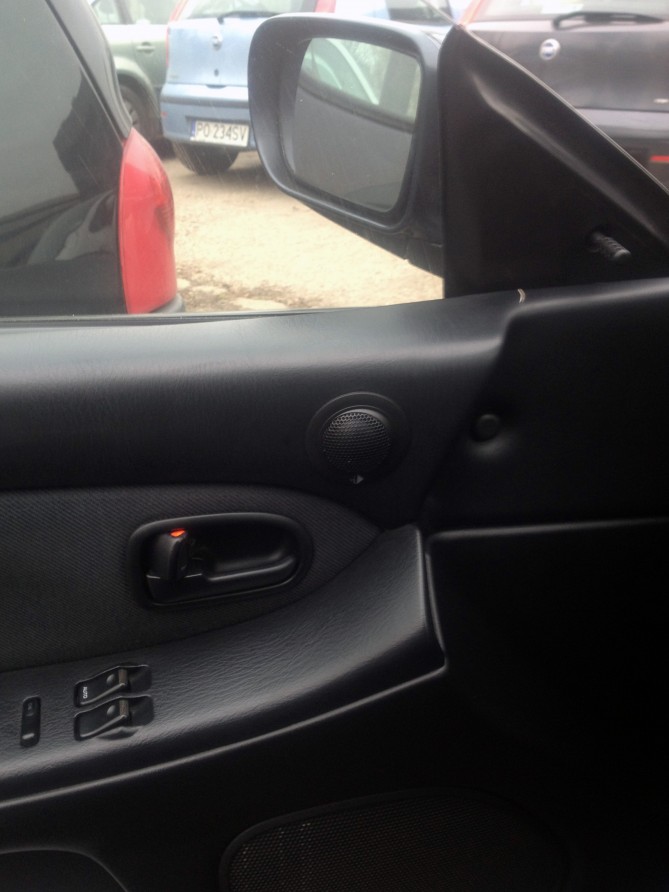

Zrobiłem rano zdjęcia tweeterków. Moim zdaniem po gruntownym przemyśleniu sprawy to najlepsze miejsce. Otwory pod nie zrobiłem najtańszą otwornicą na wiertarkę kupioną w castoramie (chyba 6zł :D ), która miała wiele wielkości otworów – dobrałem najbliższy tweeterowi ale mniejszy od niego i dodłubałem nożykiem tak żeby sie wcisnął ale na ścisk i nie trzeba było kleić ani nic babrać – czas operacyjny 3minuty. Plastik boczków sie tnie aż miło :D
Od: 4 cze 2014, 22:29
Posty: 24
Auto: Mazda 3 BP Hikari e-Skyaktiv-X 186KM ’22
Postprzez risto77 » 2 gru 2014, 00:09
Zamontowane ładnie muszę przyznać.
Jednak fachowo powinny być wyżej i dalej aby sprawiały wrażenie grających na desce rozdzielczej ( najlepiej gdyby na samym środku było słychać wokal )

Postprzez Sparhawk » 2 gru 2014, 00:30
Spodziewam się, że można było zrobić to lepiej. Sam zauważyłem jak już zrobiłem otwór, że jest odrobinę za bardzo w lewy dolny narożnik ale jest to różnica minimalna :). Robiłem car audio pierwszy raz w życiu więc i tak uważam efekt za sukces :). No i może potomni skorzystają jak będą się zastanawiać gdzie tweetki wstawić bo ja na to miejsce sam wpadłem, nigdzie nie widziałem takiego pomysłu na forum. :)
Posty: 24
Postprzez teodor » 2 gru 2014, 17:41
Przynajmniej w oslonce lusterek zewnetrznych bylo dac ten tweeter.Kto pyta,nie bladzi.
Od: 30 mar 2011, 22:02
Posty: 211
Skąd: wioska zabita dechami
Auto: Madza Premacy 1.8 benzina "02r.
Postprzez CLAU » 3 gru 2014, 08:32
On tam ma ręczną regulację lusterka.
Od: 22 gru 2011, 07:28
Posty: 1329 (1/38)
Skąd: dolnyśląsk
Auto: Mazda 6 – 2003
2.0 LF17
hatchback
Mazda 3 BK – 2005
1.6
Postprzez teodor » 3 gru 2014, 18:07
CLAU napisał(a):On tam ma ręczną regulację lusterka.
Przecież widzę,jak się popieści to się zmieści.Trochę więcej pracy ,a efekt byłby dużo lepszy.
