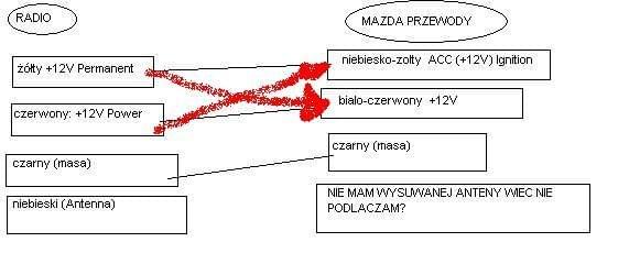

witam.
I przy pomocy wszystkich tu kolegow udalo mi sie podlaczyc radioodtwarzacz do Mazdy!
Dziekuje wszystkim za pomoc!
Dzieki deejaybialy za pomoc w koncowce podlaczania
Tak oto wyglada moj schemat:
pozdrawiam serdecznie!
