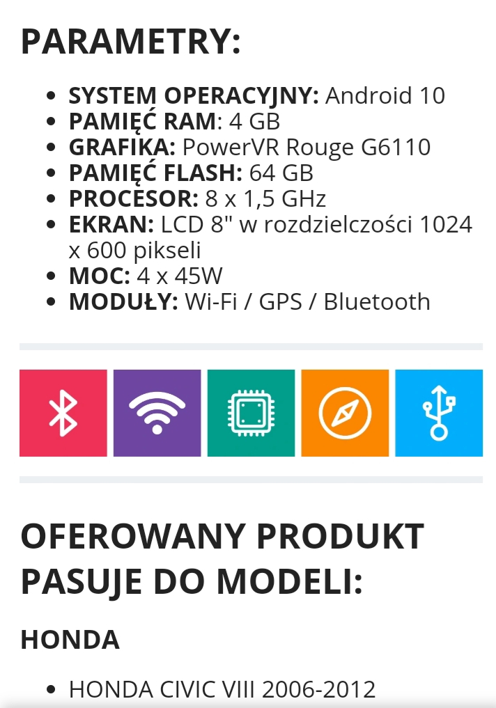

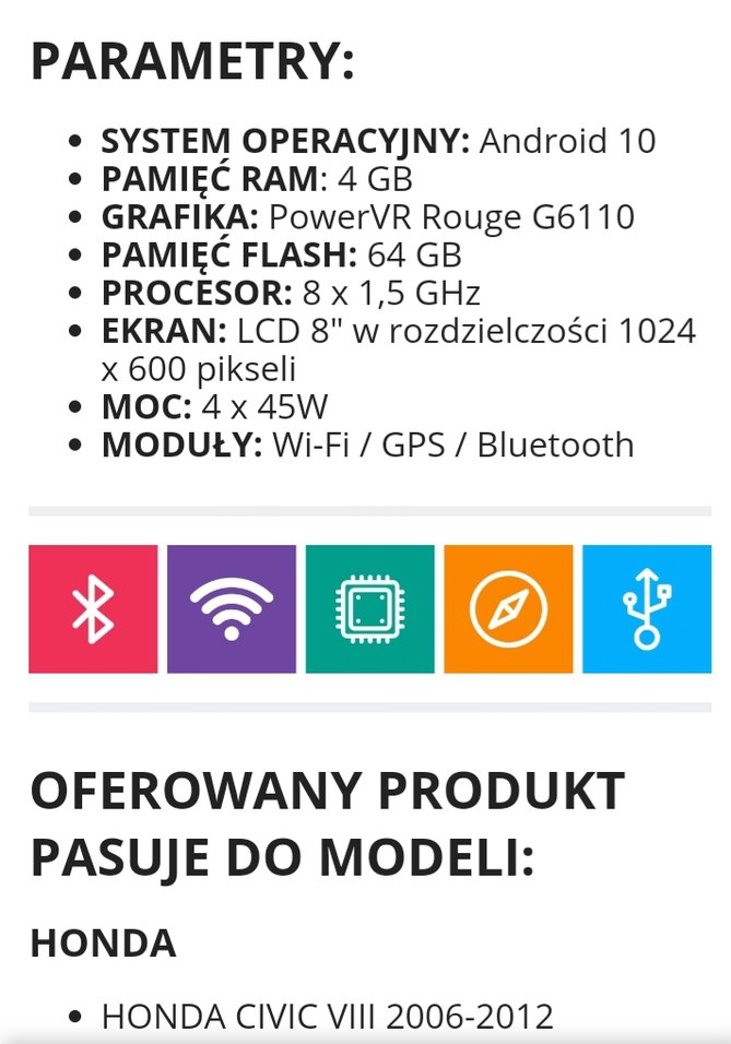

Mam następujące pytanie: czy warto dopłacać 10% wartości sprzętu za lepszą grafikę ?
Tańsza opcja za 1150zł ma na pokładzie mali 450
droższa za 1300 posiada Power vr g6110 ..
Pamiętam "mali " gdy trafiał na rynki w tańszych tabletach (oczywiście niekoniecznie mali 450)
Czy zastosowanie mali 450 znacznie zmienia pracę urządzenia? mocno wpływa na reakcję wyświetlacza, albo odczyt z kamery?
Nie widzę u siebie zastosowania do oglądania klipów video z yt w czasie jazdy, i nie wydaje mi się, abym znalazł na to czas przesiadując w aucie po dojechaniu do określonego celu..
Zatem, czy mali wystarczy do płynnej obsługi GPS, kamery albo dwóch kamer, bo myślę, że funkcje radiowe czy jakiś korektor na ekranie to na pewno obsłuży..
Tak z suchych faktów:
7" ekran, 8x1,5 ghz i reszta jak z opisu w ogłoszeniu :
https://t.allegro.pl/oferta/9813805461?utm_source=notification&utm_medium=platformMessage&utm_campaign=message-center-notifications-platformmessage&tr_n=offer&tr_id=d9ace107-0f03-401e-af89-5bdfcbff03e6&tr_d=allegro.pl&tr_s=WHBfbULL

Postprzez Mr_Bartek » 23 lis 2020, 12:47
Masz link do tej drugiej stacji? Procesor 8x1,5GHz niestety nic nie mówi.
Dopisano 23 lis 2020, o 12:49:
Myślę, że razem ze zmianą "grafiki" zmienia się też procesor na lepszy.

Postprzez zadra » 23 lis 2020, 23:53
zaraz dokleję do tej odpowiedzi, ale z pamięci napiszę, że również 8x1,5..
pamięć mam dobrą...
niestety, nie byłem w stanie pobrać linka, aukcja się juz zakończyła..

Postprzez Mr_Bartek » 24 lis 2020, 09:19
To nadal niewiele mówi. Na 100% procesory są inne, a 8x1,5GHz w obu to zbieg okoliczności. Ekran też niby podali bo jest i rozmiar i rozdzielczość, a nie podali w jakiej technologii więc zapewne TN przez co nie będzie się tego dało normalnie używać.
Nie kupiłbym bez pełnej specyfikacji.
