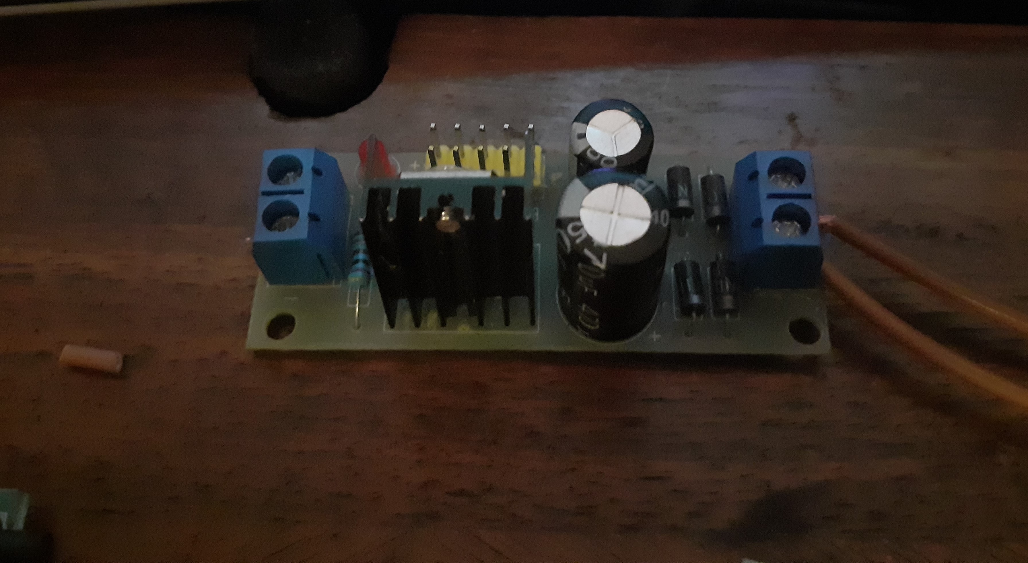

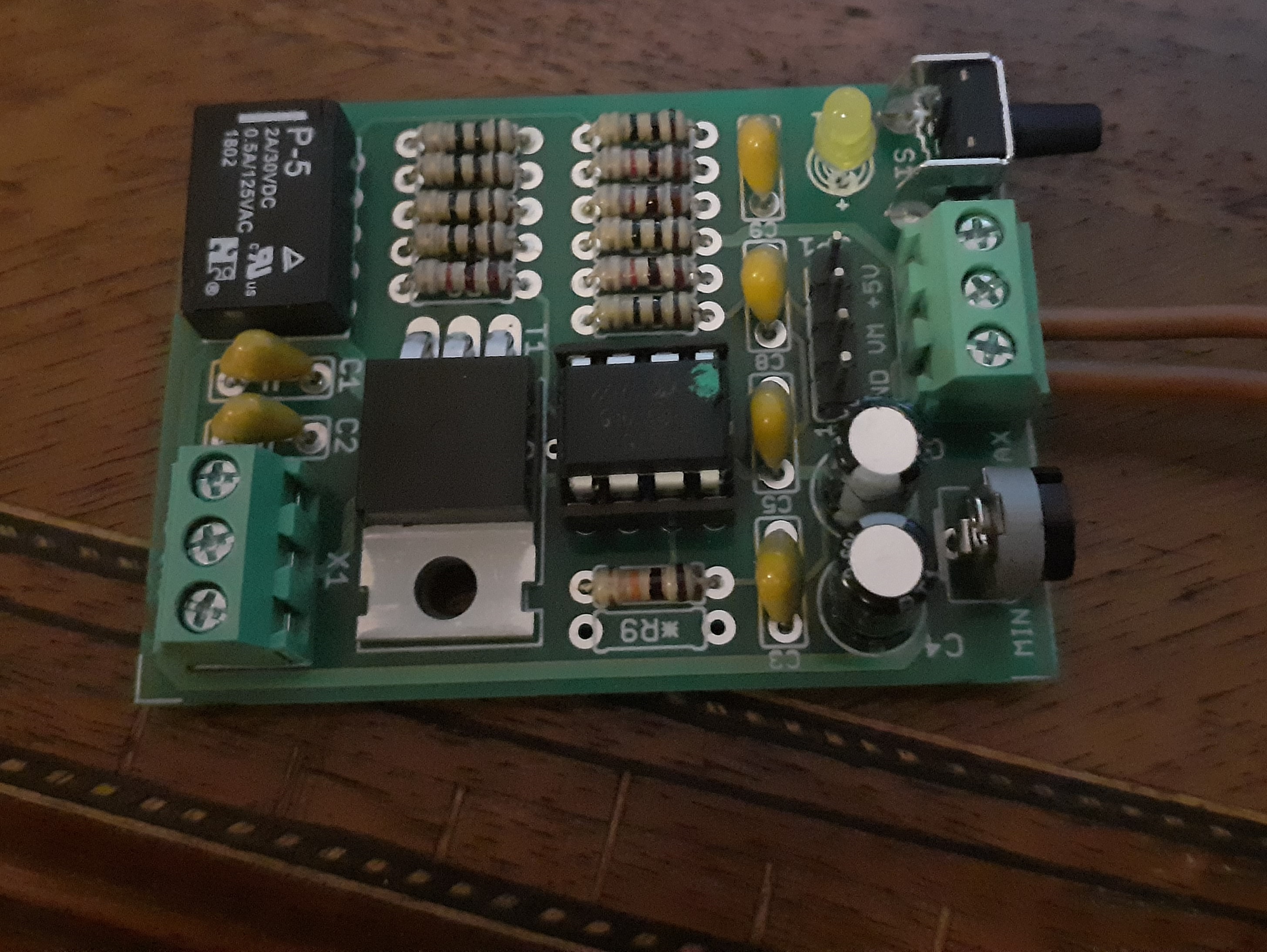

Postprzez Rostok23 » 11 lis 2019, 22:40
mam pytanie kupilem avt1623 ale jest jakas nowa wersja i nie wiem jak to wszytko teraz polaczyc
prosze o pomoc
Od: 26 maja 2012, 09:04
Posty: 89
Skąd: Szczawne
Auto: MAZDA 3 BK
Z6 1.6 benzyna
2004r .
Postprzez MazdaOwner » 11 lis 2019, 22:57
Chyba coś pomyliłeś. Na pierwszym zdjęciu masz nadmiarowy wyłącznik silnika prądu stałego, a na ostatnim najprawdopodobniej zasilacz stabilizowany. Nie widać oznaczeń elementu z radiatorem, ale na 99% jestem przekonany, że to zasilacz.
Układy różnią się tym, że wyłącznik nadmiarowy podpinasz do źródła prądu stałego z jednej strony, a z drugiej do silnika. W przypadku zasilacza z jednej strony wpinasz źródło prądu zmiennego (transformator), a z drugiej silnik.
Schemat podpięcia wyłącznika masz tu: https://serwis.avt.pl/manuals/AVT1623.pdf

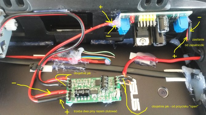

Postprzez Rostok23 » 12 lis 2019, 09:22
Chciał bym to zrobić jak kolega z forum paradox_1

Postprzez MazdaOwner » 12 lis 2019, 17:59
Kolega popełnił błąd. Zastosował stabilizator napięcia współpracujący z transformatorem, który dostarcza prąd zmienny. Na płytce wyraźnie widać 4 diody prostownicze. Podpiął to pod zasilanie zapalniczki, gdzie mamy prąd stały.
Rolą tego stabilizatora jest dostarczenie zasilania dla płytki wyłącznika nadprądowego.
Trzeba więc zmodyfikować podłączenie zasilania z gniazda zapalniczki. Najprościej jest wylutować diody prostownicze, i zasilanie z zapalniczki podlutować bezpośrednio do wyprowadzeń tego większego kondensatora. Plus z zapalniczki podlutować do plusa kondensatora, minus zapalniczki do minusa kondensatora. Po podlutowaniu sprawdź napięcie na wyjściu tej płytki.
Jeżeli napięcie jest właściwe, płytka będzie gotowa do podłączenia jej do tej drugiej.
Drugą płytkę łączysz tak:
Do złącza X1 podłączasz silniczek
Do złącza X2 podłączasz zasilanie z pierwszej płytki: minus do zacisku od strony regulatora, a plus do dwóch pozostałych zacisków.
Kabelki od przycisku OPEN lutujesz do wyprowadzeń złącza JP1 według rysunku, który masz w schemacie. Możesz też wylutować mikrowyłącznik i wlutować kabelki w jego miejsce, lub nie wylutowywać wyłącznika tylko podlutować kabelki do jego wyprowadzeń od strony druku.
UWAGA!
Ponieważ kolega, którego chcesz naśladować popełnił szkolny błąd, nie wiem na ile możesz zaufać jego pomysłowi. Napiszę inaczej, pomysł jest niezły, gorzej z wykonaniem, które świadczy o braku wiedzy na elementarnym poziomie. Opis połączeń, który zamieściłem wyżej jest odzwierciedleniem połączeń wykonanych przez kolegę, na którym się wzorujesz.
Nie wiem jakie napięcie dostarcza zastosowany przez kolegę stabilizator zasilania. Domyślam się, że takie, które będzie w stanie zasilać silnik, więc pewnie 12V. Płytka wyłącznika nadprądowego wymaga dwóch zasilań – jednego 5V do zasilania samej płytki (+5V) oraz drugiego od 5 do 12V (VM) do zasilania silnika. W pomyśle kolegi zaciski VM oraz +5V są zwarte. Jeżeli zastosowany przez niego zasilacz daje na wyjściu 12V, istnieje ryzyko uszkodzenia układu wyłącznika nadprądowego. Jeżeli zasilacz daje napięcie 5V, może ono być za niskie do właściwego zasilania silniczka.

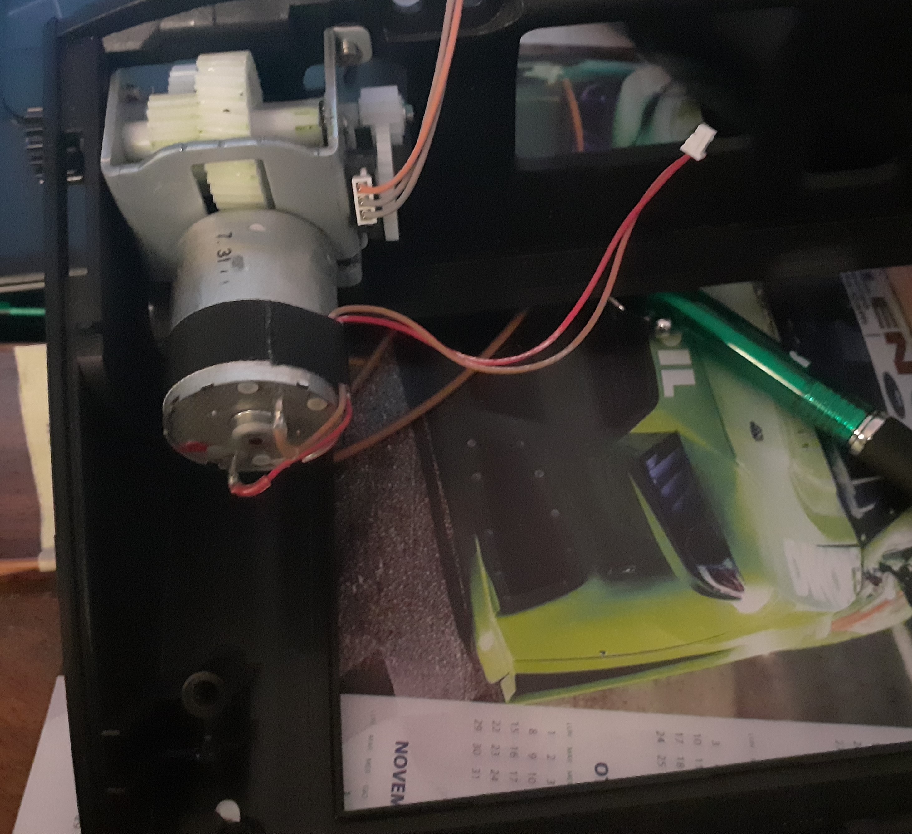

Postprzez Sebek0801 » 17 sty 2020, 00:06
Czy mógłbym kogoś poprosić o zbudowanie schematu do mojej nawigacji ponieważ cały wyświetlacz zdjąłem i troche się zgubiłem a zostawiłem tylko silniczek i z niego wychodzi 5 kabli i 2 przyciski po 3 kable jak to zasilić żeby wszystko ładnie działało, możliwa zapłata .
Od: 14 gru 2019, 20:05
Posty: 1
Auto: Mazda 3 silnik 1.6 benzyna rok 2003
Postprzez ezg_siwy » 22 sty 2020, 10:05
A masz jeszcze pozostałe graty? Czy popsułeś/wyrzuciłeś? Najprościej jest zostawić fabryczną płytkę – wtedy masz wszystko pięknie sterowane za jej pomocą. Podłączenie fabrycznych bebechów robisz według schematu z linka, który dałem.
