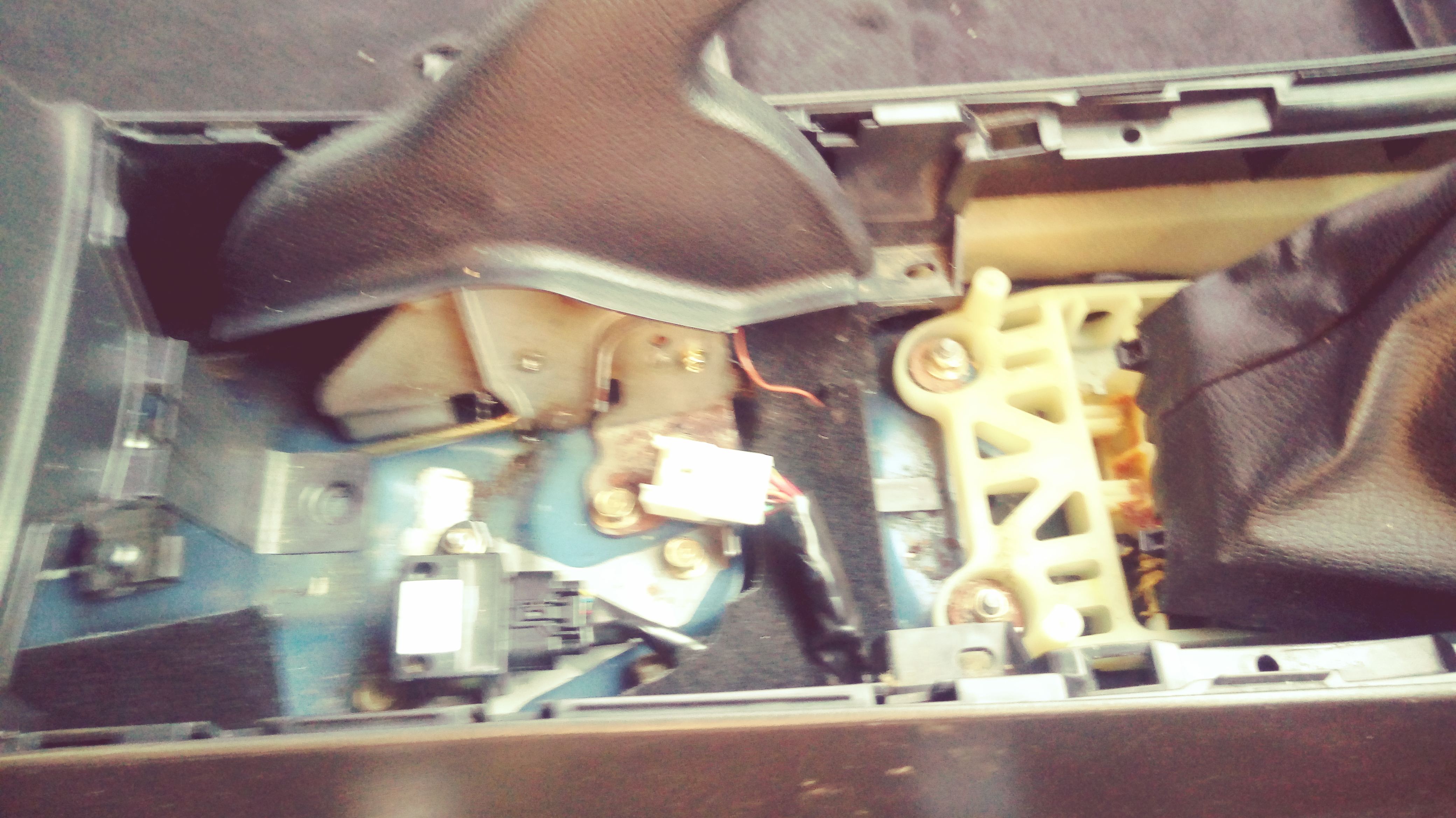

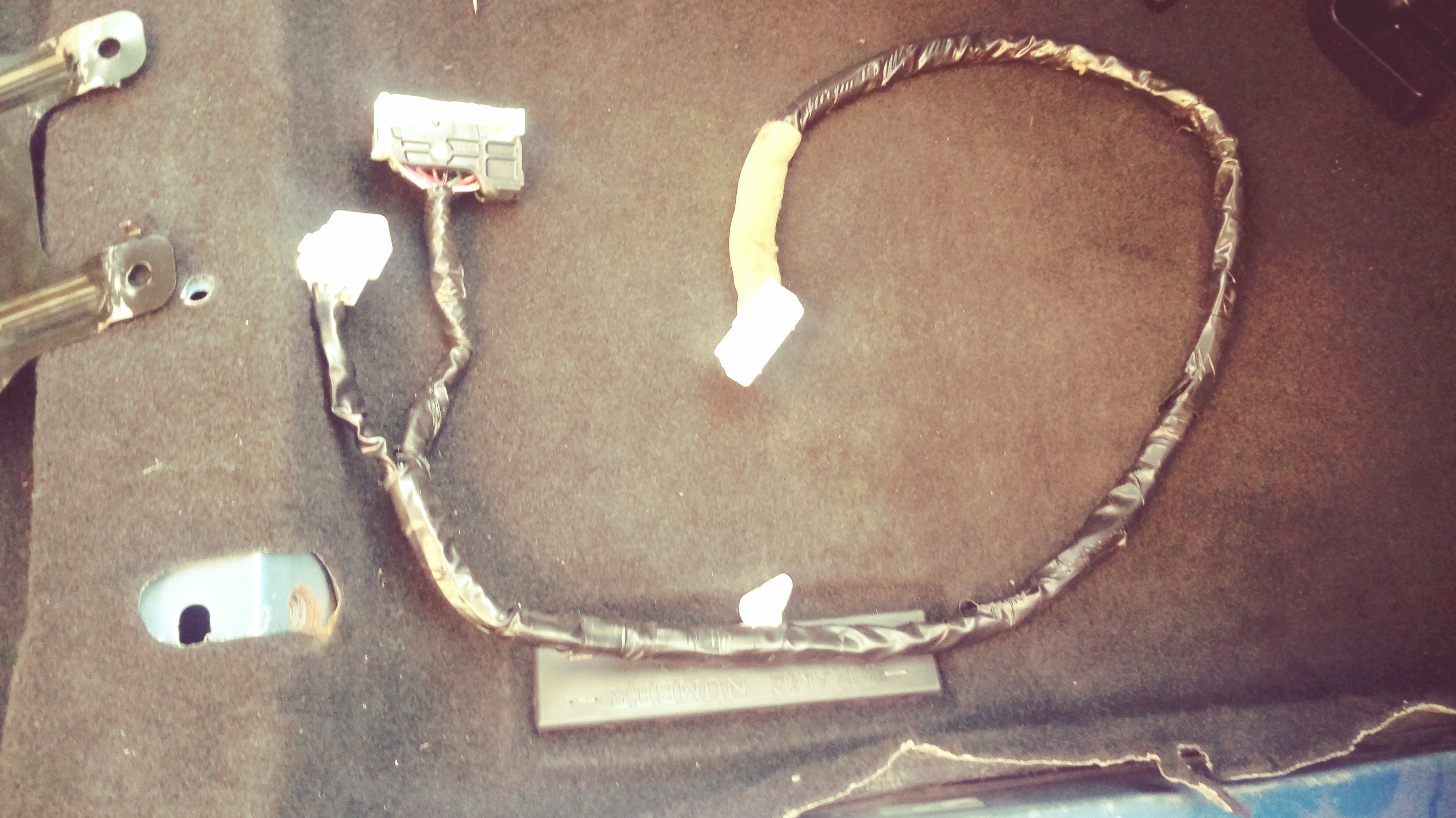

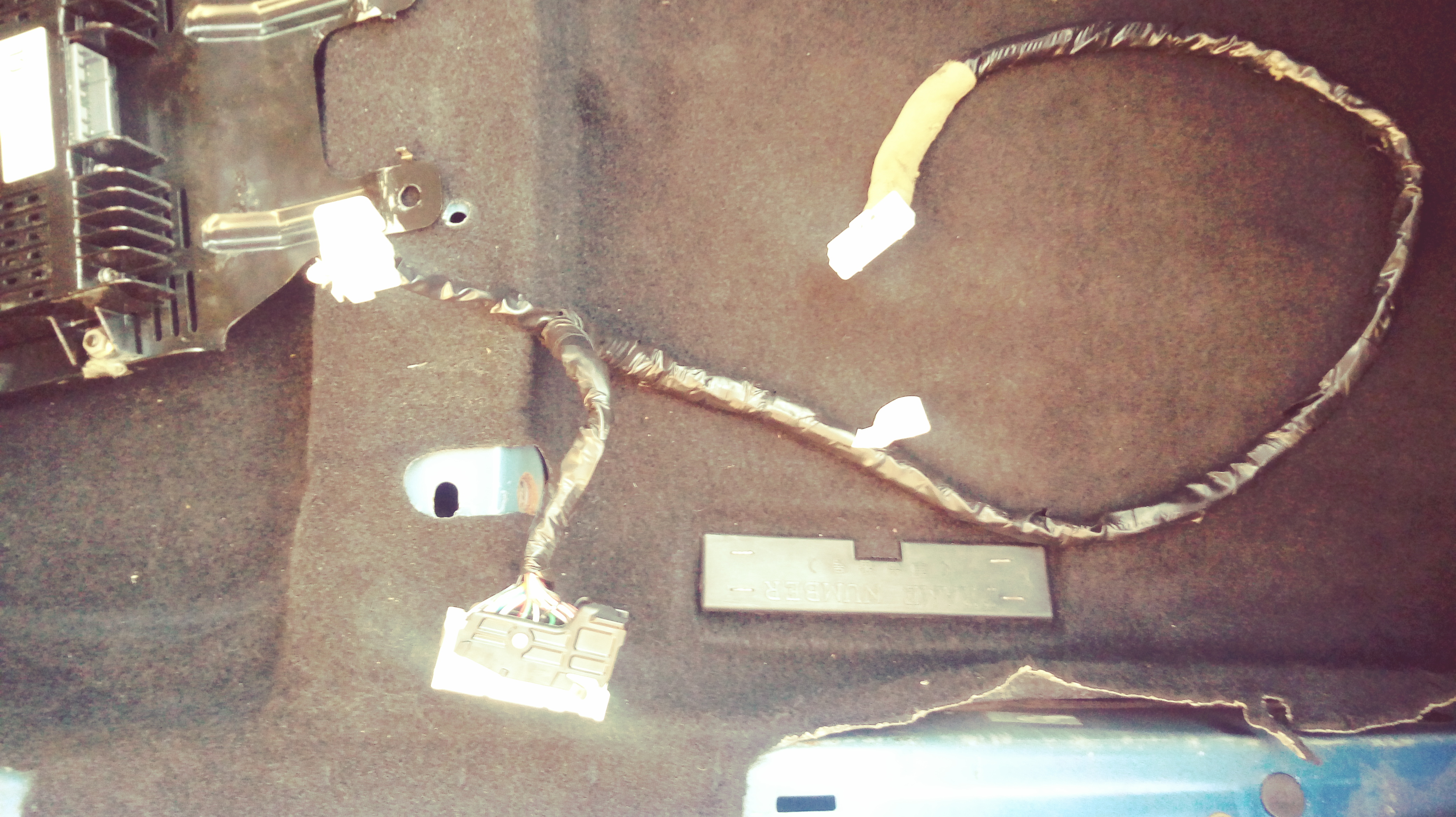

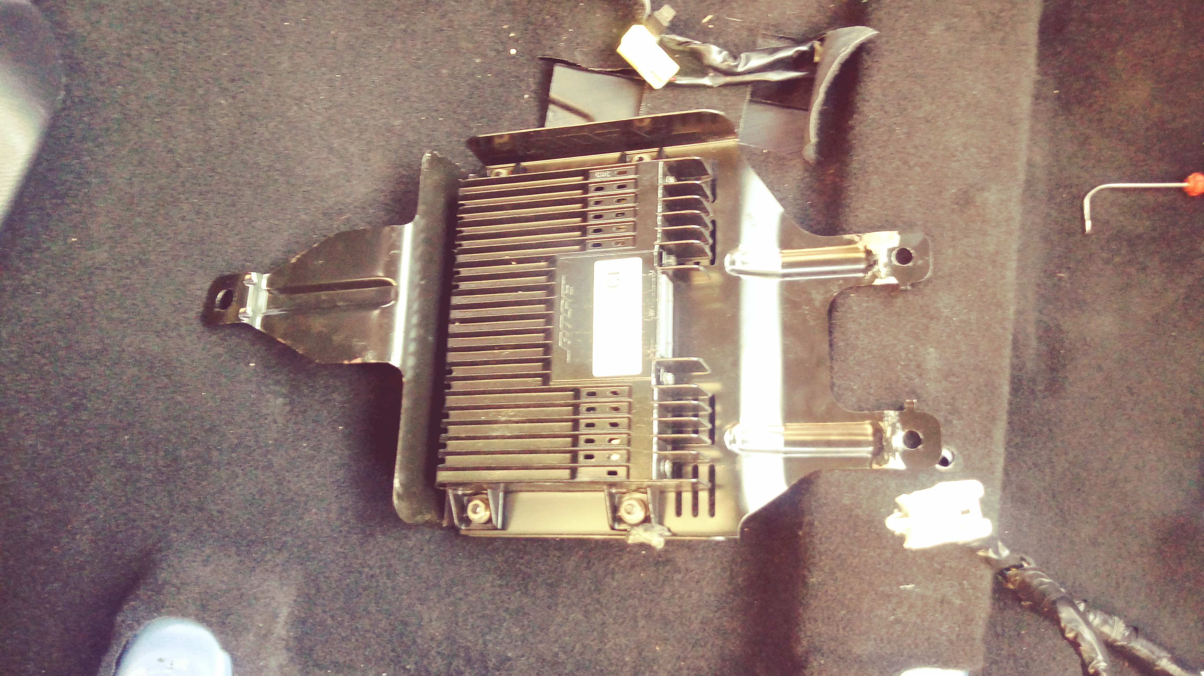

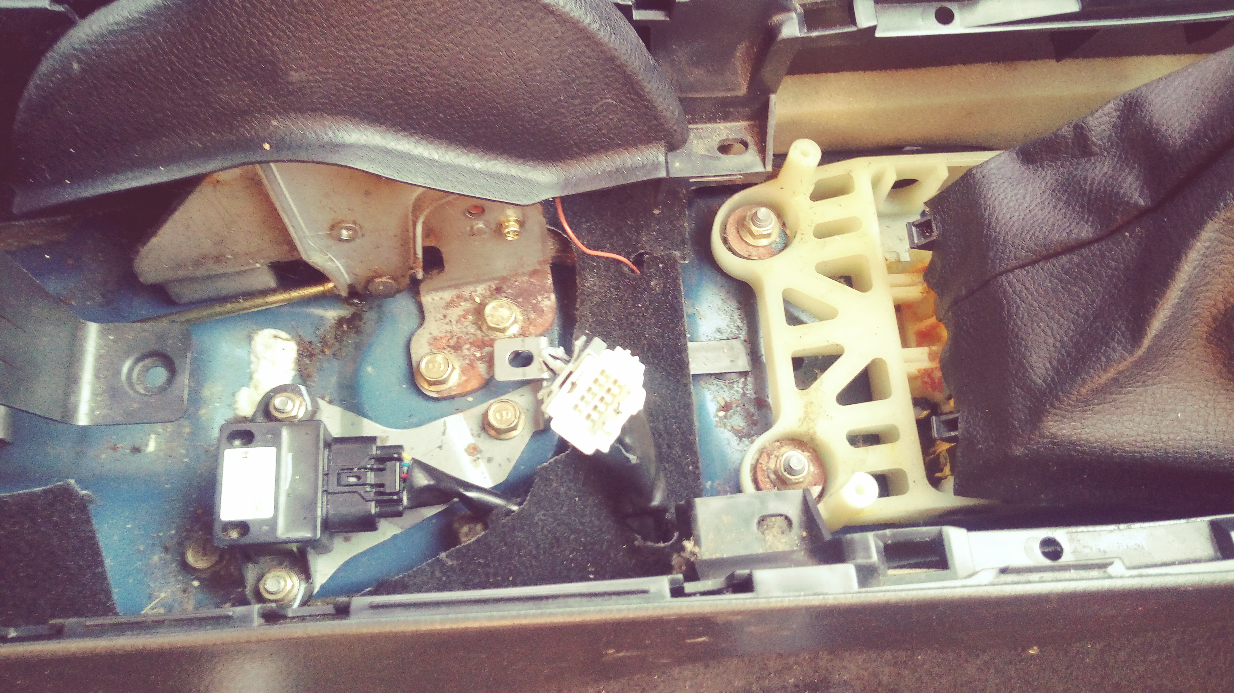

Mazda 6 2004r czyli przed liftem kombi non-bose. Chciałbym uruchomić głośnik w bagażniku. Pomijam fakt że lepszy każdy inny itp. uparłem się na ori i tyle. Znalazłem wtyczkę w lewym boczku bagażnika i tam go podłączyłem ale niestety nie zagrało jak u jednego z kolegów tym temacie.Także w tym temacie napisane jest że każda mazda 6 ma instalacje pod bose. Posiadam ori wzmacniacz bose i chciałem go dziś podłączyć pod siedzeniem pasażera ale nie znalazłem żadnych wtyczek. Pytanie jest takie czy da się tak jak sobie to wymyśliłem że subwoofer bose w bagażniku, wzmacniacz bose a reszta non-bose.Jeśli tak to proszę o podpowiedz gdzie szukać instalacji , gdzie się wpiąć itp.? Oprócz wzmacniacza mam kawałek instalacji ale za chiny nie wiem jak ją podpiąć. No i ostatnie pytanie do czego jest wolna wtyczka pod tunelem(na ostatnich zdjęciach)
P.S.
Podpiołem tak jak wcześniej w tym temacie radzono czyli + do +, -do masy i dwa sygnałowe kable do przednich głośników zaraz przy wtyczce do radia. Jeśli ktoś nie oczekuje nie wiadomo jakich zmian i słoń nadepnął mu na ucho (tak jak mi) to polecam bo koszt niewielki, pracy z podłączeniem też nie ma wiele a gra zupełnie inaczej.
Mam wolny wzmacniacz bose do przedlifta, kawałki wiązki i dalej mnie ciekawi do czego ta wtyczka pod tunelem.
P.S.
