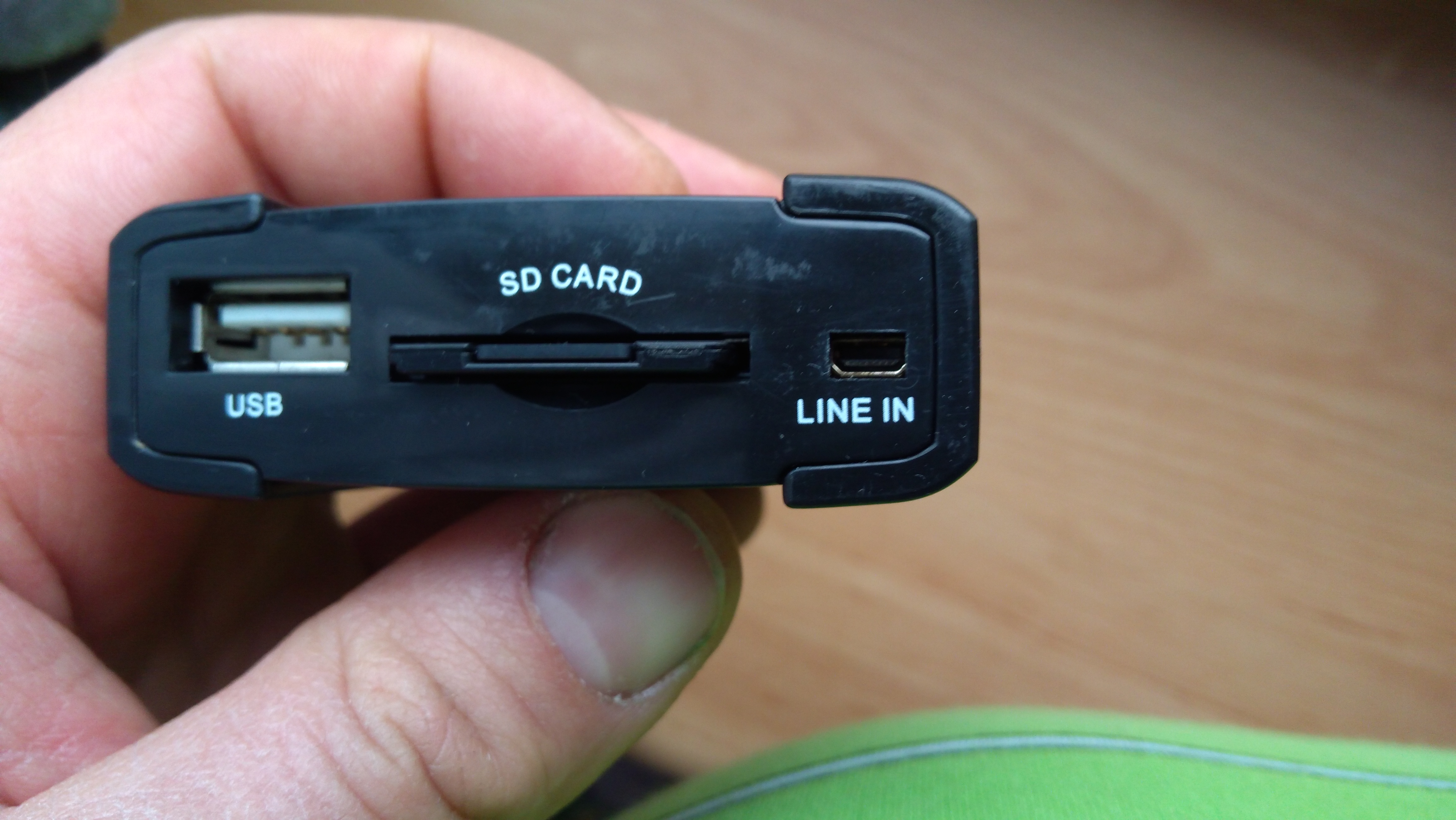

Witam. Mam zmieniarkę cyfrową i poszukuję do niej kabelka line in. Z jednej strony jest mikro usb takie jak w starszych aparatach cyfrowych, a z drugiej mały jack. Może ktoś z Was ma taki kabelek na zbyciu albo wie gdzie taki dostać?
Zakupić oryginalny kabel możesz tu: http://www.xcarlink.co.uk/product.php?p ... 106&cat=18

Ogarnąłem temat. Kabelek pasuje od aparatu Sony tylko trzeba przerobić wtyki RCA na małego Jacka.

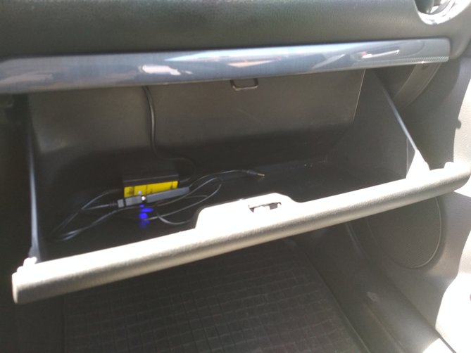

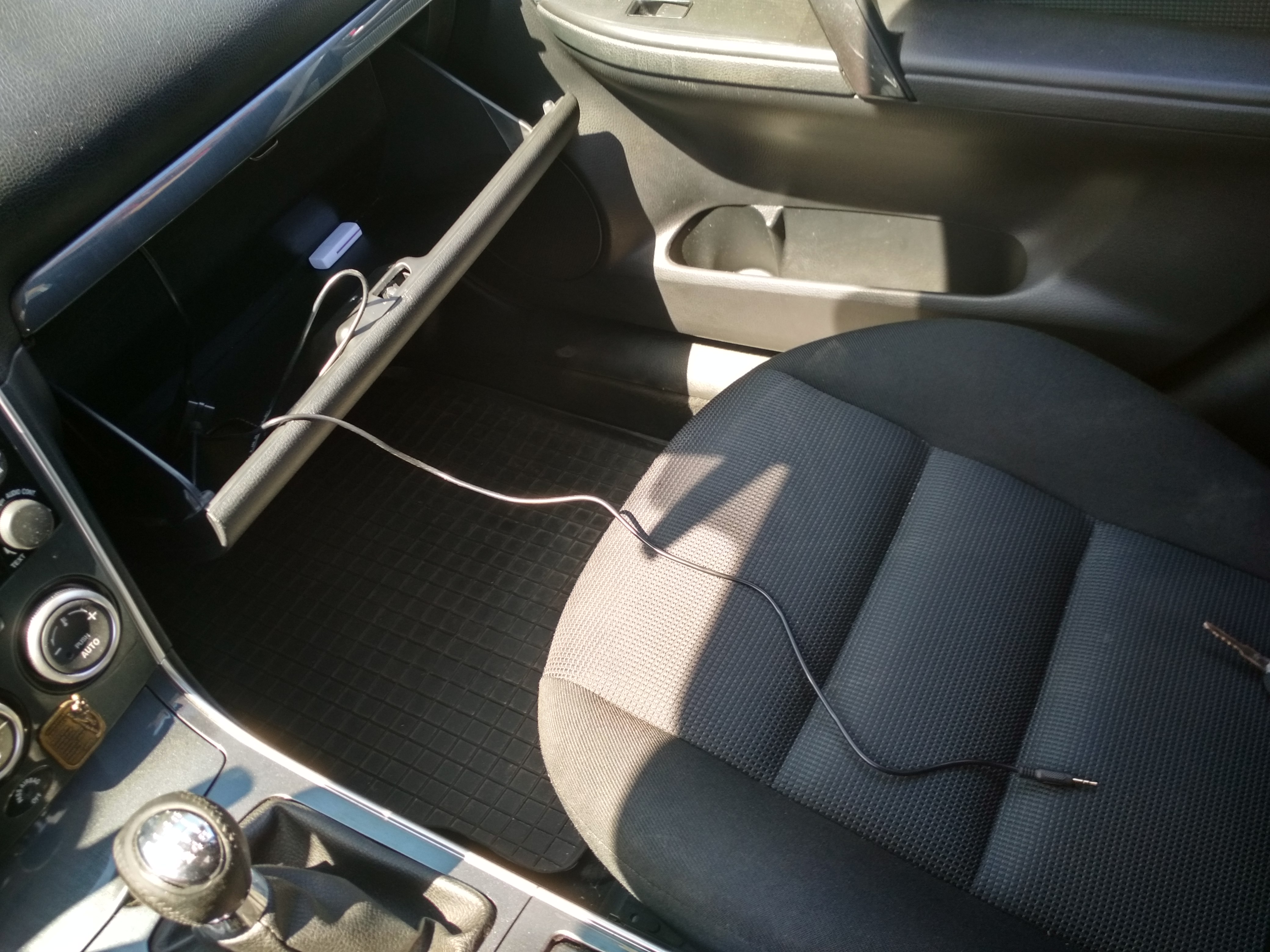

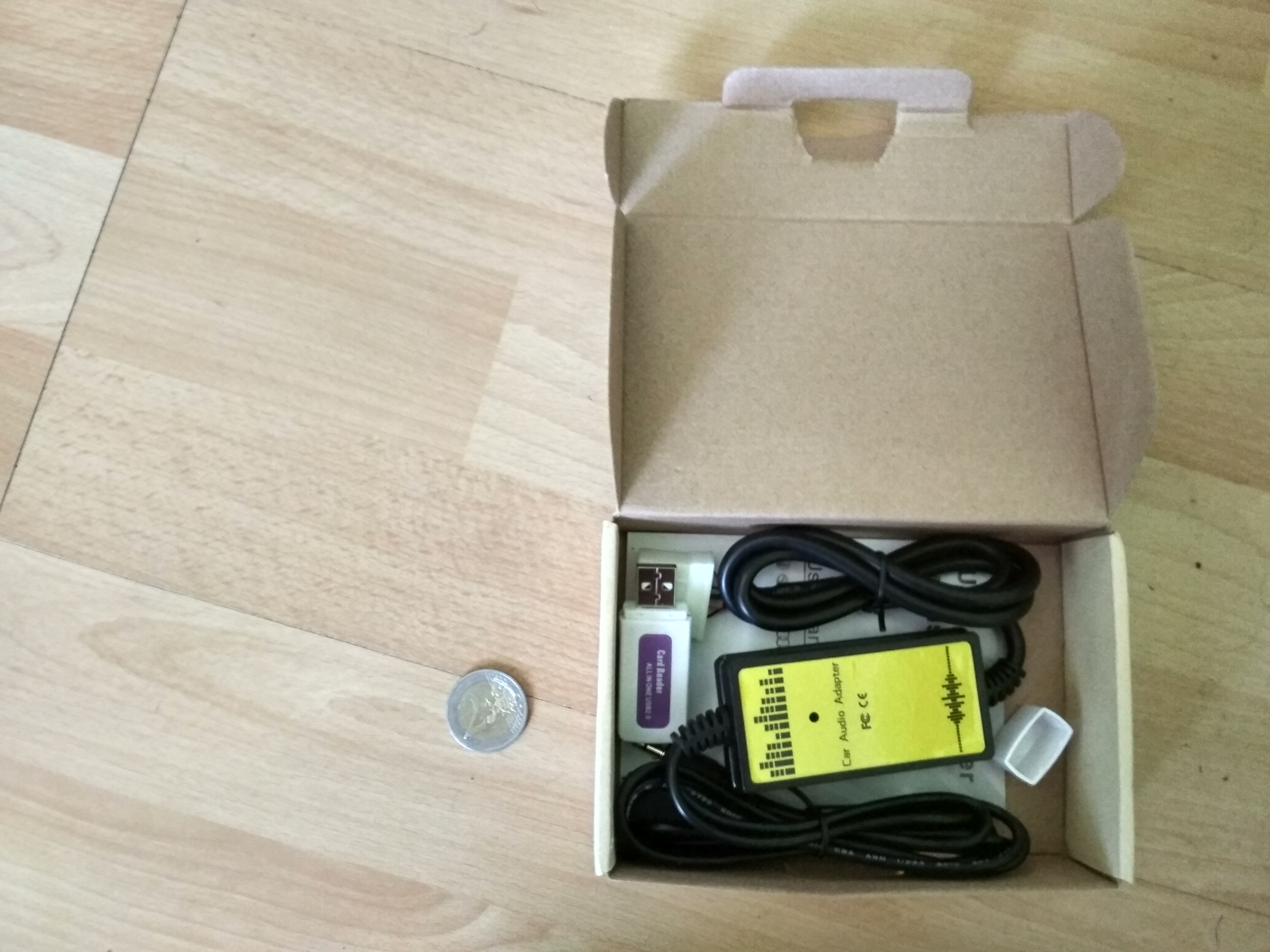

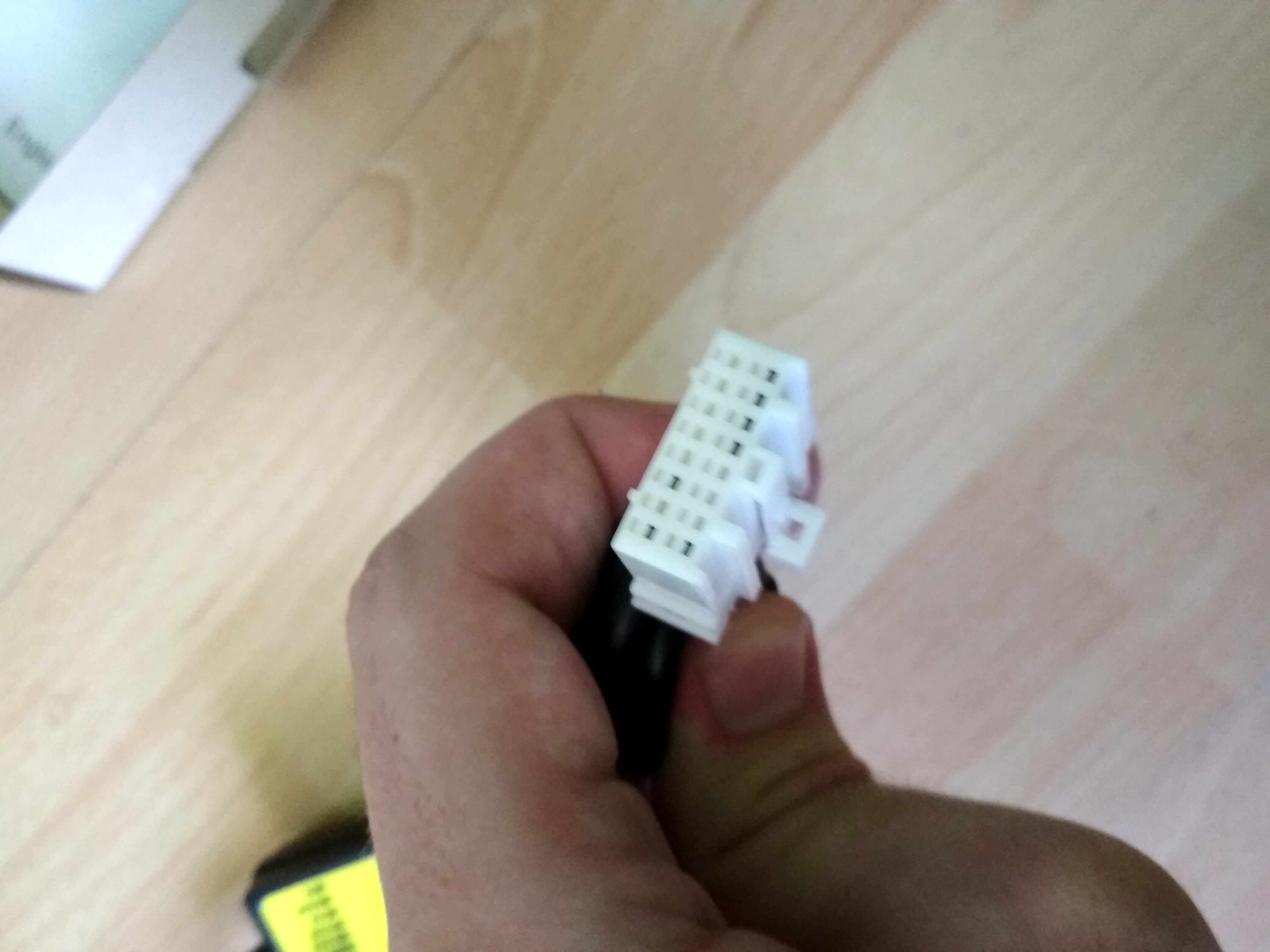

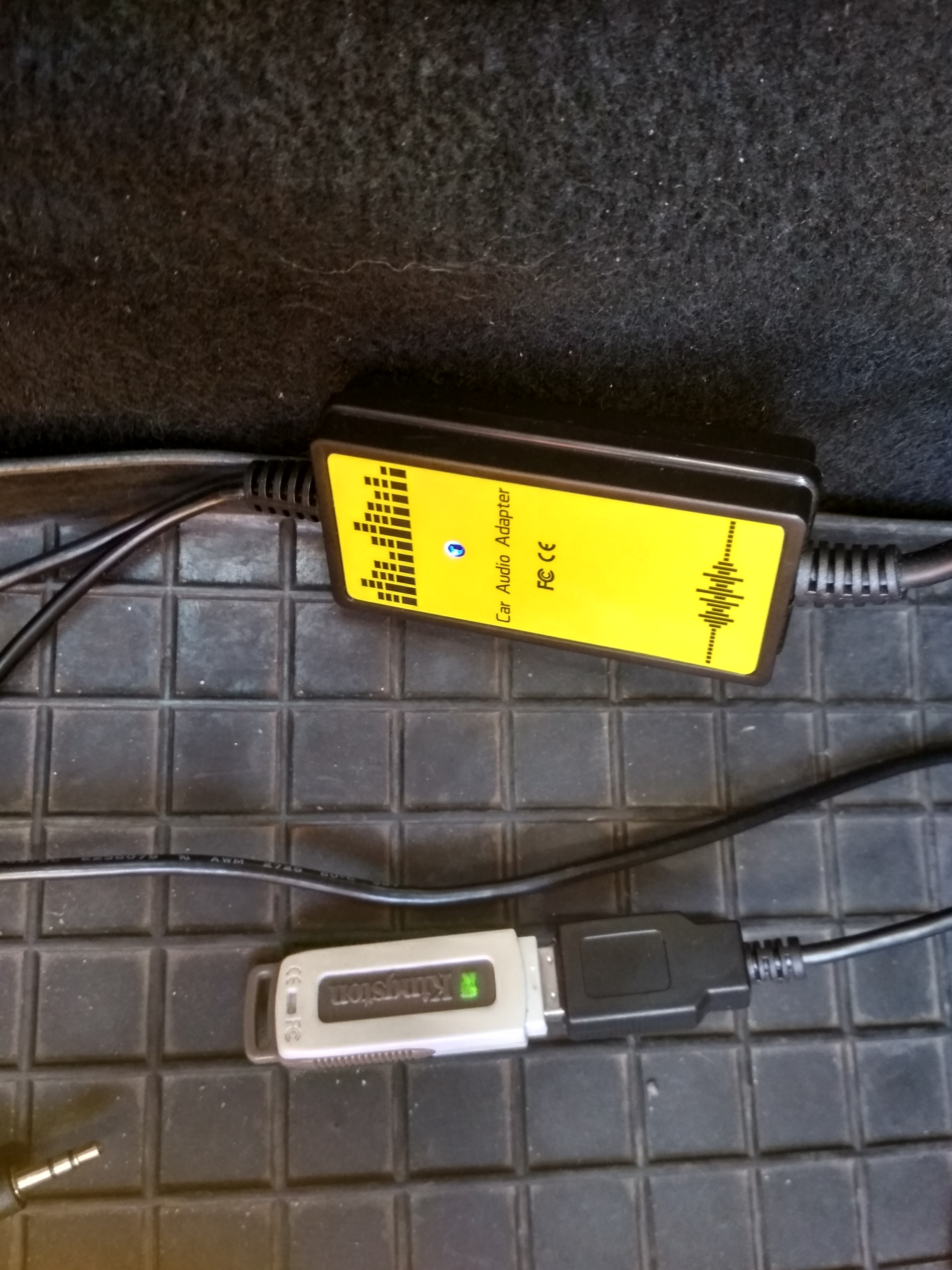

Jestem posiadaczem mazdy 6 z 2006 od prawie trzech tygodni. Jedną z pierwszych rzeczy było zorientowanie się w możliwościach puszczania muzyki z pendrive'a. Zakupiłem żółte urządzenie z trzech postów wyżej i chciałbym podzielić się z wami moimi spostrzeżeniami.
Urządzenie kupione z tej aukcji:
https://www.ebay.pl/itm/Car-Auto-Audio- ... 2749.l2649
Kupione 11. maja, przyszło dzisiaj (29. maja), więc stosunkowo szybko

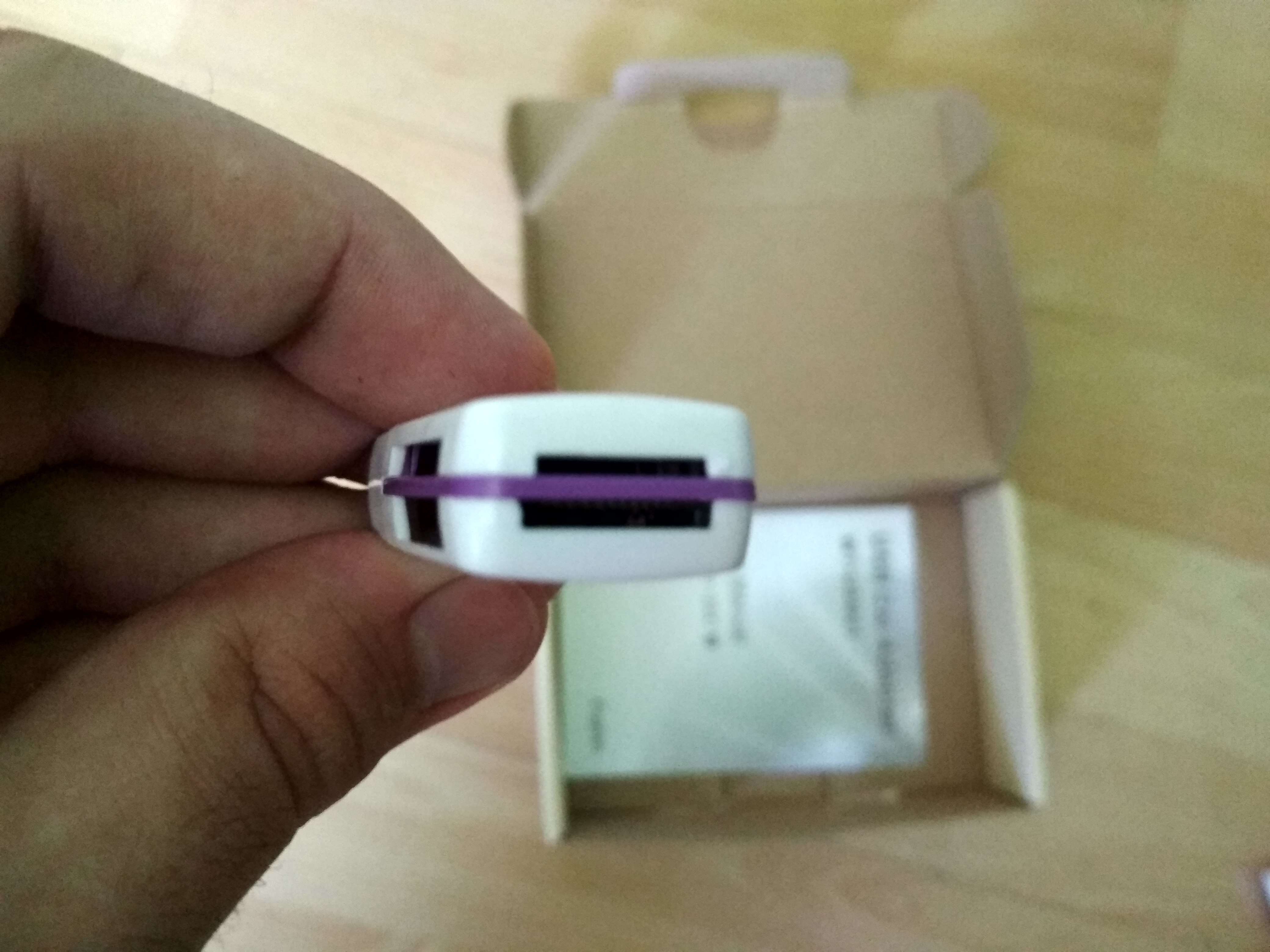

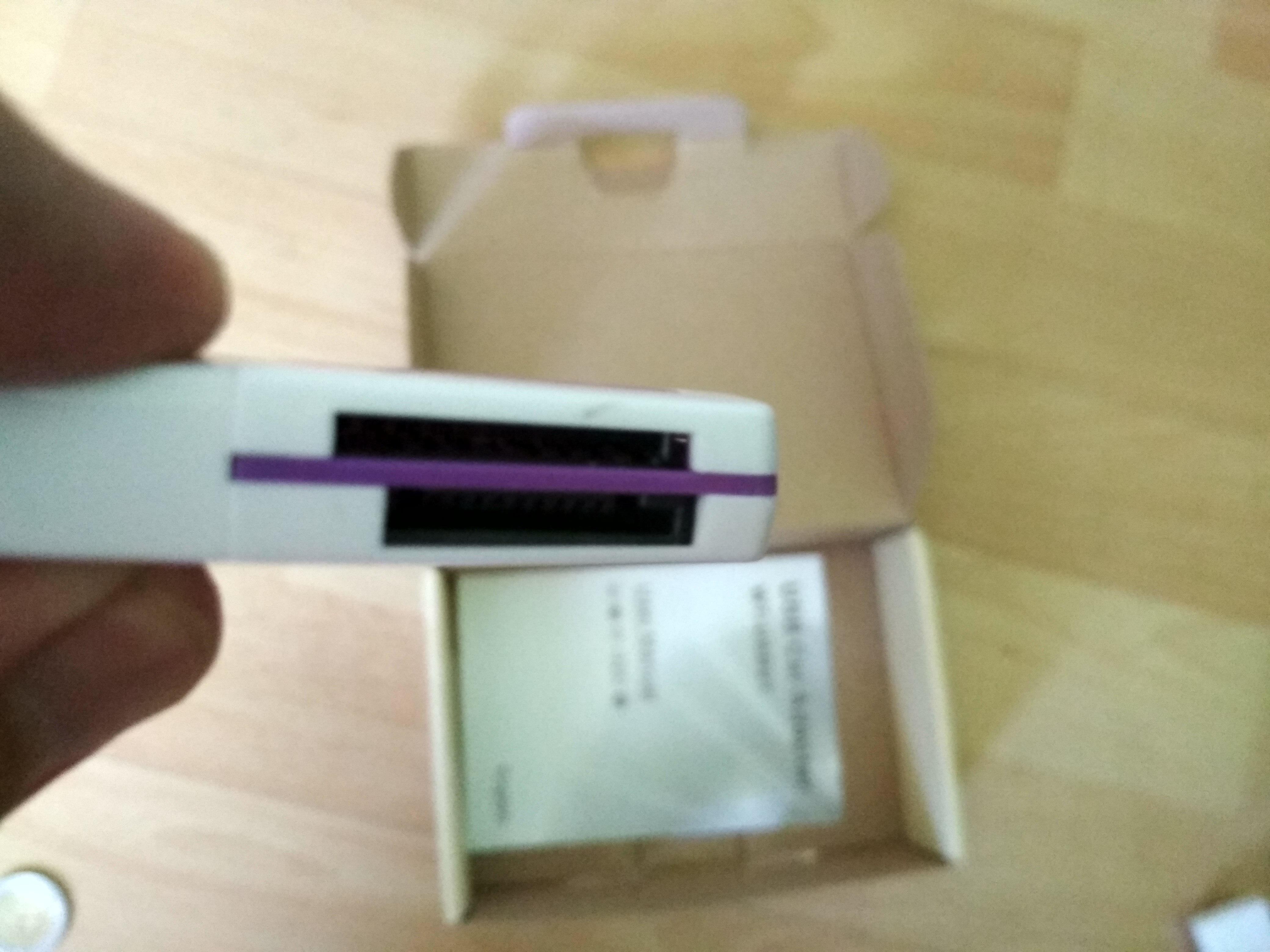

W zestawie było to żółte urządzenie + czytnik kart SD na USB, chyba czyta 4 rozmiary tych kart – może microSD, miniSD, SD i coś jeszcze (widać na zdjęciu). Z podłączeniem nie było problemów, działało od razu.
(wady podkreślone – punkty 7, 8 i 11)
1. Urządzenie zaczyna działać w momencie kliknięcia guzika "CD" na radiu. Wtedy zaczyna świecić się niebieska dioda na urządzeniu. Muzyka z wcześniej podłączonego pendrive'a zaczyna grać po ok. 2-óch sekundach. Z AUX po ok. 0.5 sekundy – w zasadzie od razu.
2. Wejście USB ma priorytet przez AUX. Jeśli podłączony jest jakiś pendrive / czytnik kart SD, AUX nie jest transmitowany. Wystarczy odłączyć USB i AUX zaczyna być czytany po ok. 2-óch sekundach. Wejście AUX (telefon miał głośność na max) gra nieco ciszej niż USB / kanały radiowe o ok. 2 poziomy głośności na radiu (np. żeby osiągnąć poziom głośności "6" z USB, przy AUX trzeba podgłośnić do "8"). Ale to jest standardowe w takich urządzeniach – na razie każde radio samochodowe i emulator zmieniarki jaki miałem gra z AUX nieco ciszej. Tutaj różnica się dość nieduża, więc ok
3. Po wejściu do auta / powtórnym przełączeniu na zmieniarkę z FM, zmieniarka odtwarza utwór od tej samej sekundy, na której został wyłączony (przez wyłączenie zapłonu albo przełączenie na FM).
4. Sterowanie z kierownicy działa: głośność, przełączanie piosenek (oczywiście tylko USB
). Nie działa przełączanie płyt i przewijanie z kierownicy, ale to chyba normalne nawet przy fabrycznej zmieniarce, że trzeba kliknąć przycisk na radiu, żeby przełączyć płytę albo przewinąć.
5. Przewijanie piosenek działa przez guziki "5" i "6" dla FM – czyli standard.
6. U mnie obsługuje 6 CD po 99 utworów. Nazewnictwo plików i katalogów dobrowolne. Jeśli utwory są w głównym katalogu, tworzy z tego CD 1. Kolejne katalogi (2-6 lub 1-6 jeśli w katalogu głównym nie ma plików) tworzone są wg czasu utworzeniu (lub modyfikacji – nie sprawdzałem) katalogów na pendrive.
7. Przy szybkim przełączaniu utworów czasem potrafi się zgubić. Przy trzymaniu przycisku "kolejny utwór", żeby np. dojść 20 utworów dalej, czasem potrafi odtworzyć tylko 15 utworów dalej – tak jakby "odświeżał" numer piosenki co ok. 0.5 sekundy. Ale wystarczy przewinąć 21 dalej, wrócić o 1 i cel osiągnięty. Więc idzie z tym żyć. Tak samo przy szybkim (tylko szybkim opisanym wyżej) przełączaniu piosenek czasem radio pokazuje inny utwór niż jest grany. Radio zaczyna pokazywać poprawny numer się dopiero po ok. 5-ciu sekundach. Idzie z tym żyć, kwestia przyzwyczajenia a można sobie z tym poradzić stosując ten trick wyżej z przełączaniem piosenkę dalej i jedną z powrotem.
8. Gdy gra utwór 1 na liście, gdy wcisnę "wstecz", czasem odtwarza się ostatni otwór z tej samej emulowanej płyty, czasem z poprzedniej. Nie bardzo potrafię to przewidzieć. Ale przy normalnym użytkowaniu to nie przeszkadza jakoś bardzo. Rzadko przerzucamy z pierwszej piosenki na płycie w tył
9. Obsługuje starsze (12-letni, 1 GB) i nowsze (kilkumiesięczny, 16 GB) pendrive'y, nie przerywa przy dużych temperaturach (pendrive'y i sam emulator był trochę nagrzany od słońca). Nie wiem jak by zachowywał się w zimie.
10. Po włożeniu nowego pendrive ładuje się ok. 5 sekund. Przy odpaleniu samochodu / ustawieniu zapłonu może nieco szybciej. Więc standardowo.
11. Czasem mam wrażenie, że wyświetlacz od radia w samochodzie pokazuje czas piosenki 00:00 przez 2-3 sekundy jak już leci muzyka. Taka pierdoła, w niczym nie przeszkadza.

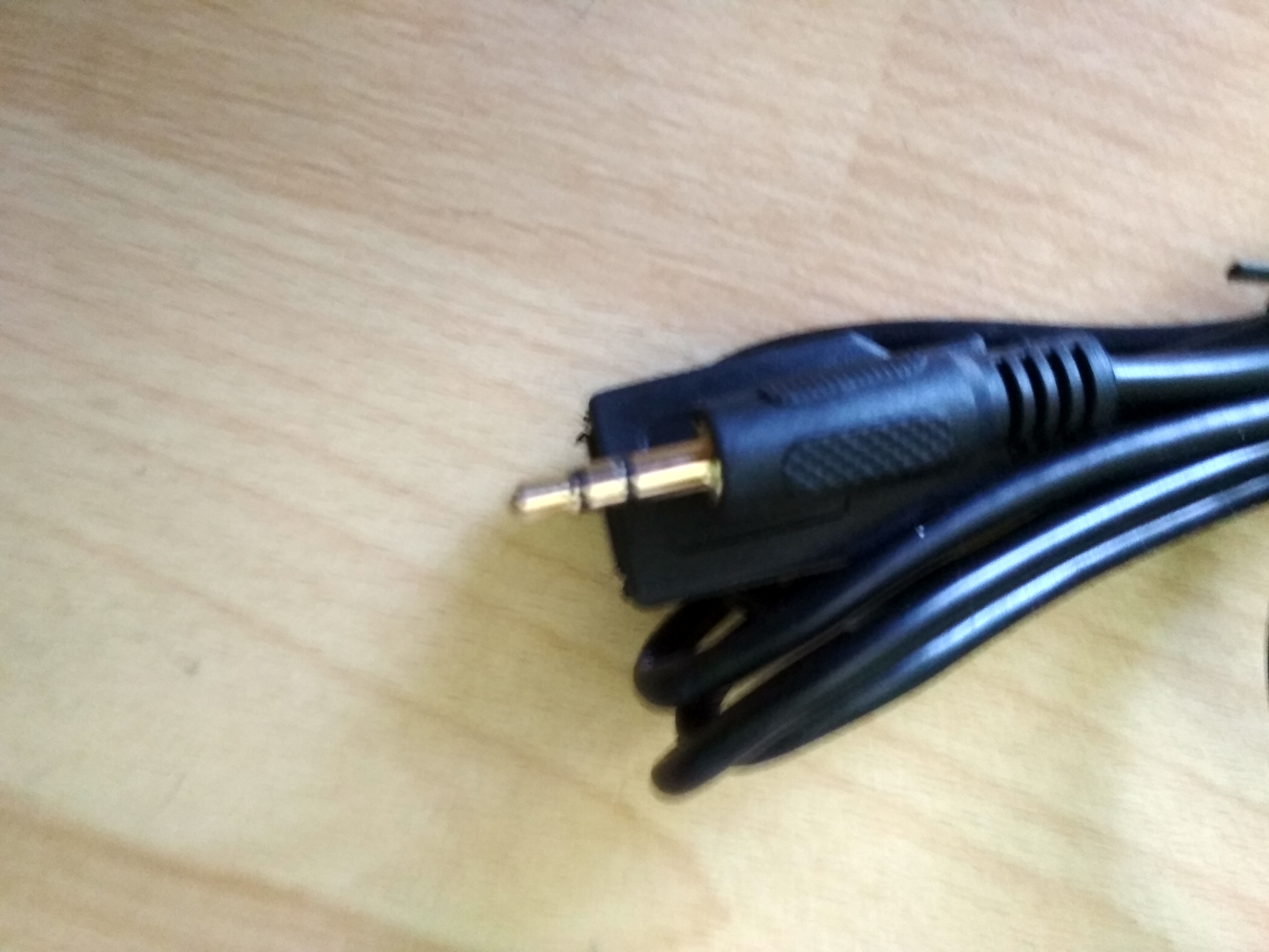

12. Przewód AUX sięga ze schowka do siedzenia – można tam trzymać telefon jadąc samemu. Albo dać pasażerowi do zabawy
13. Kabel AUX może sięgnąć do telefonu przyczepionego do uchwytu, który jest przyczepiony na środku przedniej szyby. Tylko że wtedy to żółte pudełeczko może nieco wisieć poza schowkiem. To pudełko jest bardzo lekkie – może nieco cięższe niż pendrive. Sam przewód AUX jest w miarę solidny, nie martwiłbym się, że to trochę wiszące pudełko spowoduje jakieś uszkodzenia.
Ogólnie ze względu na synchronizację z wyświetlaczem na radiu sprawia wrażenie nie do końca dopracowanego pod kątem software'u. Natomiast biorąc pod uwagę możliwość przerzucania piosenek z kierownicy, wejście USB, czytnik SD, kabel AUX, zapamiętywanie utworu i czasu, kiedy był wyłączony – ogólnie zdecydowanie jestem zadowolony z tego zakupu za 80 zł. Nie wiem czy te problemy ze synchronizacją występują też w tych emulatorach za 250-350 zł. Może się ktoś wypowiedzieć?

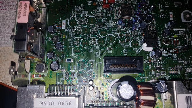

Mam takie pytanie. Mazda 3 radio z 2004r. Przyciski tape/md. Po podłączeniu zestawu brak rekacji... Nie moge znaleźć słynnej zworki... Może ktoś miał podobny problem. Wysyłam foto płyty...
Radio w wykonaniu Sanyo. Emulator zmieniarki nie będzie działać. Było o tym już kilka razy.
