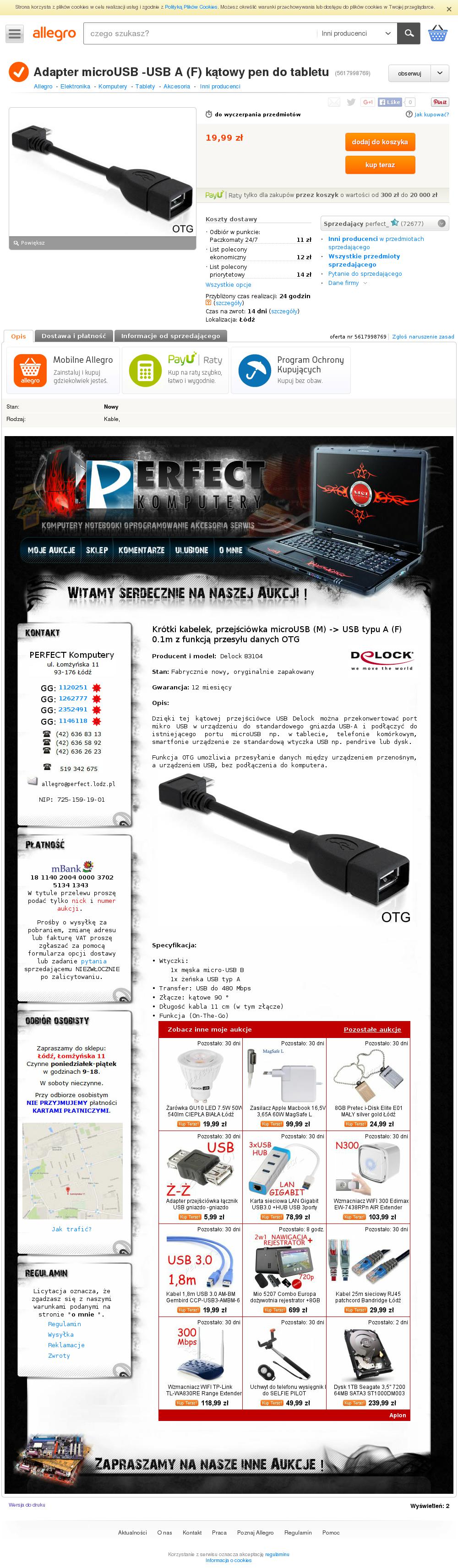

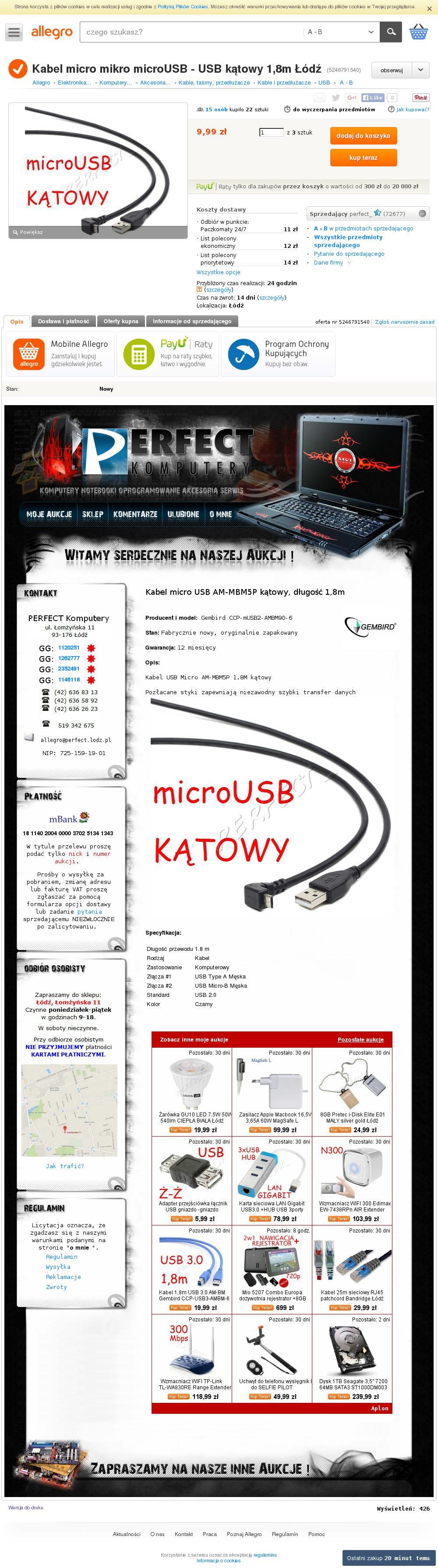

xRafalx napisał(a):http://allegro.pl/kabel-micro-mikro-microusb-usb-katowy-1-8m-lodz-i5246791540.htmlhttp://allegro.pl/adapter-microusb-usb- ... 98769.html
Temat przerobiony na który szukam alternatywy.
W przypadku zastosowania w/w kabli kątowych nie ma miejsca w obudowie. Jak wyśrodkujesz ekran, to pod pięciu złącza micro USB wystaje ono poza obudowę o jakieś 2 mm...
