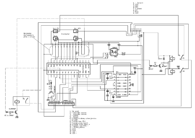

@kalski44 czy móglbyś jakoś rozrysowac dokładny schemat sterowania poprzez arduino silnikiem oraz ladowaniem tabletu ? Po prostu coś, co można by odtworzyć i na podstawie twoich zmagań zrobic też u siebie. Wlasnie zamowilm juz winde pod Navi i chiałbym zrobic sterowanie na podobnej zasadzie jak twoje, chociaż bby po to by nie uwalić baterii w Tablecie po kilku tygodniach czy też silnika windy. Dlatego prosilbym cie o dokladny schemat, plus jeśli byś mogl gotowy wsad (soft) pod arduino (moze byc na priv). Z góry dzikuje za wszelkie informacje, bo wszystkie sa cenne :–)

Postprzez kalski44 » 26 lut 2015, 10:40
Schemat może niezbyt czytelny, ale rysowałem go z myślą, żeby układ działał, a nie żeby schemat ładnie wyglądał, a teraz nie chce mi się go od nowa przerysowywać ;).
Przekaźnik po lewej stronie (i połączenia narysowane przerywanymi liniami), to część, której sam jeszcze nie zrobiłem, bo dopiero przedwczoraj stwierdziłem, że połączenie baterii z arduino na stałe (jak było pierwotnie) nie jest najszczęśliwszym rozwiązaniem, więc napięcie z baterii będzie za pośrednictwem tego przekaźnika sprawdzane powiedzmy raz na minutę, a przez resztę czasu bateria będzie całkowicie odłączona od reszty układu. Chwilowo tego nie przetestowałem, bo czekam, aż dotrze do mnie przekaźnik kontaktronowy (chociaż można równie dobrze wykorzystać zwykły, jeśli komuś nie przeszkadza odgłos przełączania co minutę).

Dodatkowa prośba to czy ktoś mógł by tu opisać jak dokładnie działa ten potencjometr zastosowany przy silniku windy. Jak nim sterować prawidłowo by można określić pozycje otwarcia i zamknięcia windy navi. Ma wyprowadzone trzy przewody, za co one odpowiadają czy do tych przewodów powinny być dostarczone jakieś napięcia ? czy też działa to na zasadzie odczytu jakieś rezystencji w układzie ? Wydaje mi sie ze do tych własnie przewodów dopięty jest za pośrednictwem jakiegoś układu przycisk TILT który własnie krokowo może otwierać navi, czy też czegoś nie rozumiem ?

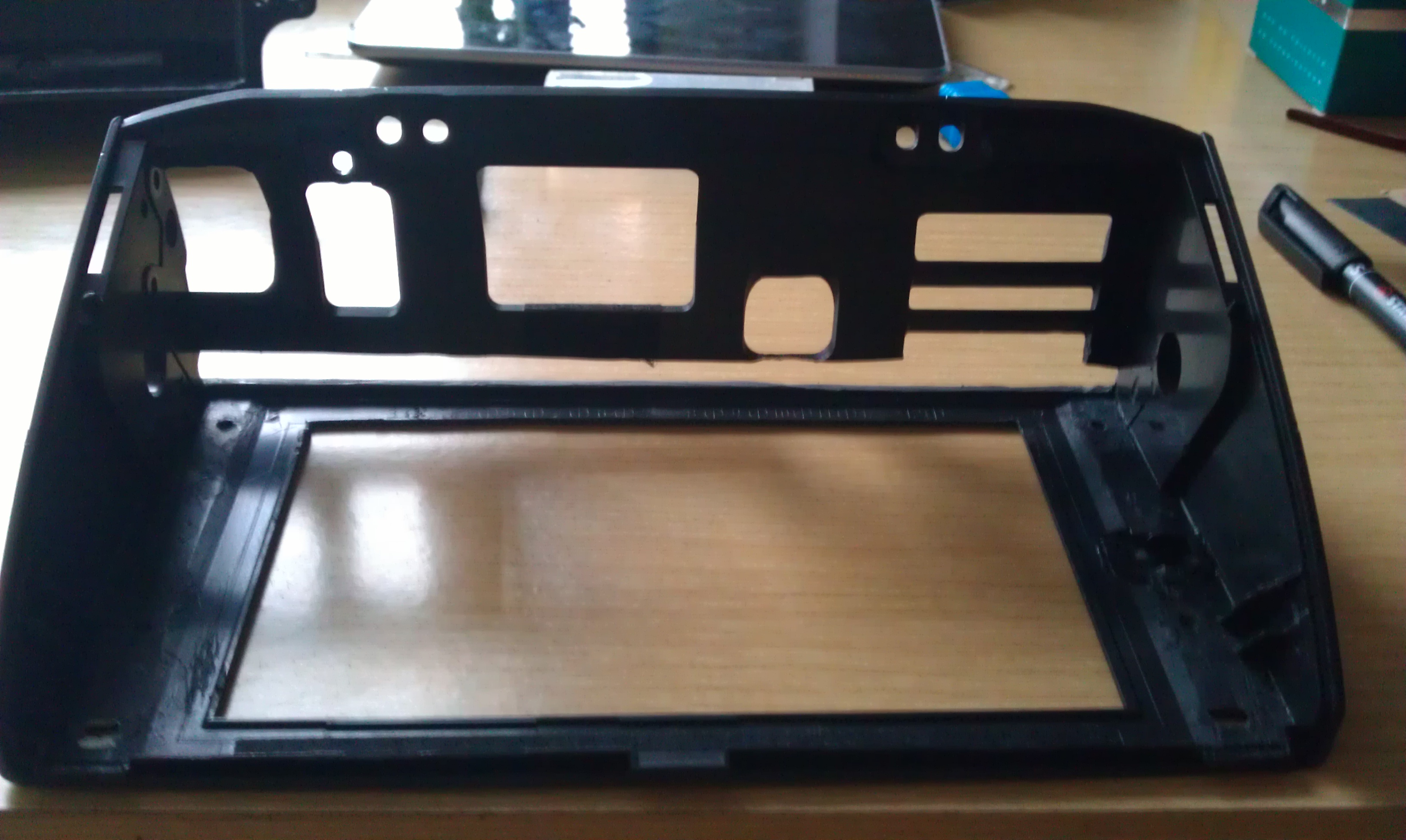

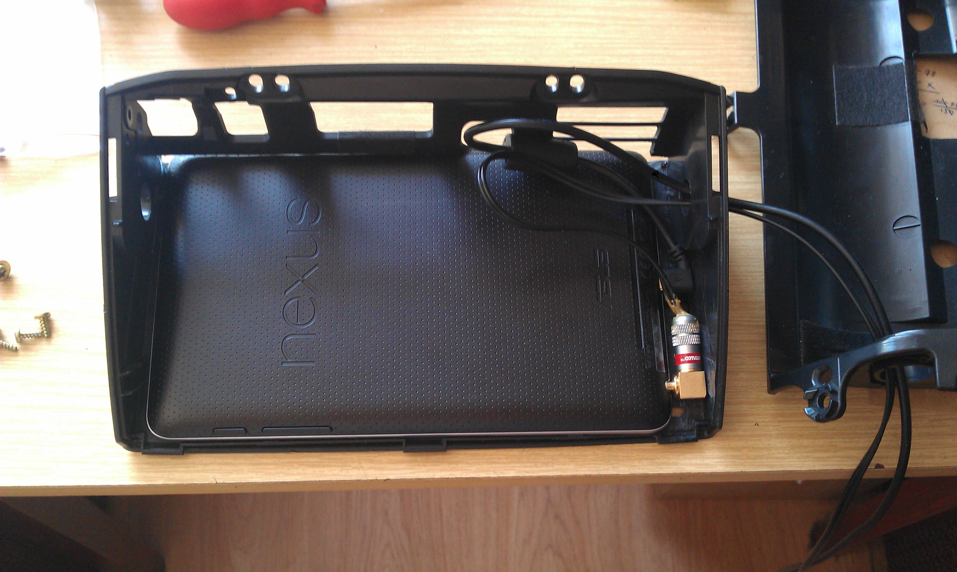

Ogólnie cała oryginalna elektryka fabrycznej nawigacji została na swoim miejscu, tylko z środka wyrzuciłem sam wyświetlacz razem z całą metalową obudową, zrobiłem (z blachy z starego komputerowego zasilacza) nowe wsporniki na płytkę która była w środku tak aby z przodu zmieścił się tablet. Szerokość tego tabletu trochę są duże więc trzeba było w środku troche pod szlifować z dołu miejsca na śruby. Kiedy już tablet z zdjętą tylną obudową i odciętą baterią się mieścił pozostało tylko zrobić dwużyłowym kabelkiem podpięcie zasilania. Oryginalna nawi ma z tyłu windy cały układ zasilający , który postanowiłem wykorzystać. Więc kabelek baterii tabletu pociągnełem do znajdującej się tam masy i do 3 nóżki tranzystora IC771 na którym jest napięcie 5V. Pozostało tylko włączanie, które przez diodę podpiąłem pod guzik tilt.
Narazie używałem tak przerobionej nawigacji parę razy głośnik tabletu nawet w obudowie daje rade i przy puszczonym radiu słychać komendy głosowe. Internet przez Hotspot z smartfona noi dodatkowo dla zabawy torquepro które łączy się przez BT z OBDII.

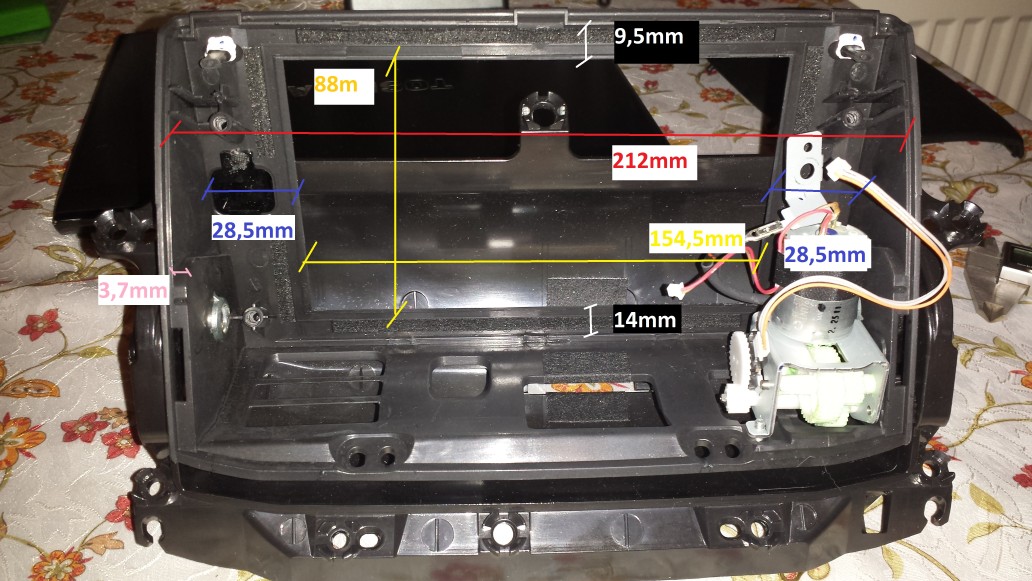

Z moich pomiarów wynika, że w 3BK mieści się tablet o wymiarach max 204,5x111,5
Wybierając tablet do swojej windy, zwróćcie uwagę czy uda się wyśrodkować tablet w otwór windy. W miejscu podłączenia zasilania, wnęka rozszerza się o datkowe 3,7mm co daje nam dodatkowe miejsce na montaż zasilania, ale i tak jest mega ciasno!
Myslałem o Nexusie 2013 ale wg danych ma on 200×114×8,65mm co sprawia, ze na podłaczenie zasilania mam max 8mm. Chyba, że przewierce się przez obudowę i wypuszczę zasilanie na zewnątrzną część windy zyskując dodatkowe ok 5mm. W drugą stronę brakuje 2,5mm=114-111,5 ;/ Już nie mówie o dopasowaniu nowego ekranu w miejscu starego, liczę sie z ewentualną potrzebą podpiłowaniem.
Z mojej strony prośba do osób, które zamontowały np. Nexusa pierwszej generacji, który ma 120mm – jak to zrobiliście? Druga prośba to czy ma ktoś zdjecie podłączenia zasilania do swojego tableta?

Dostałem od usera Garbage1989 fotkę jak wygląda podłączenie zasilania i złacza jack 3,5mm w omawianym Nexusie pierwszej generacji gdzie wymiary to: 198,5x120x10,45mm
