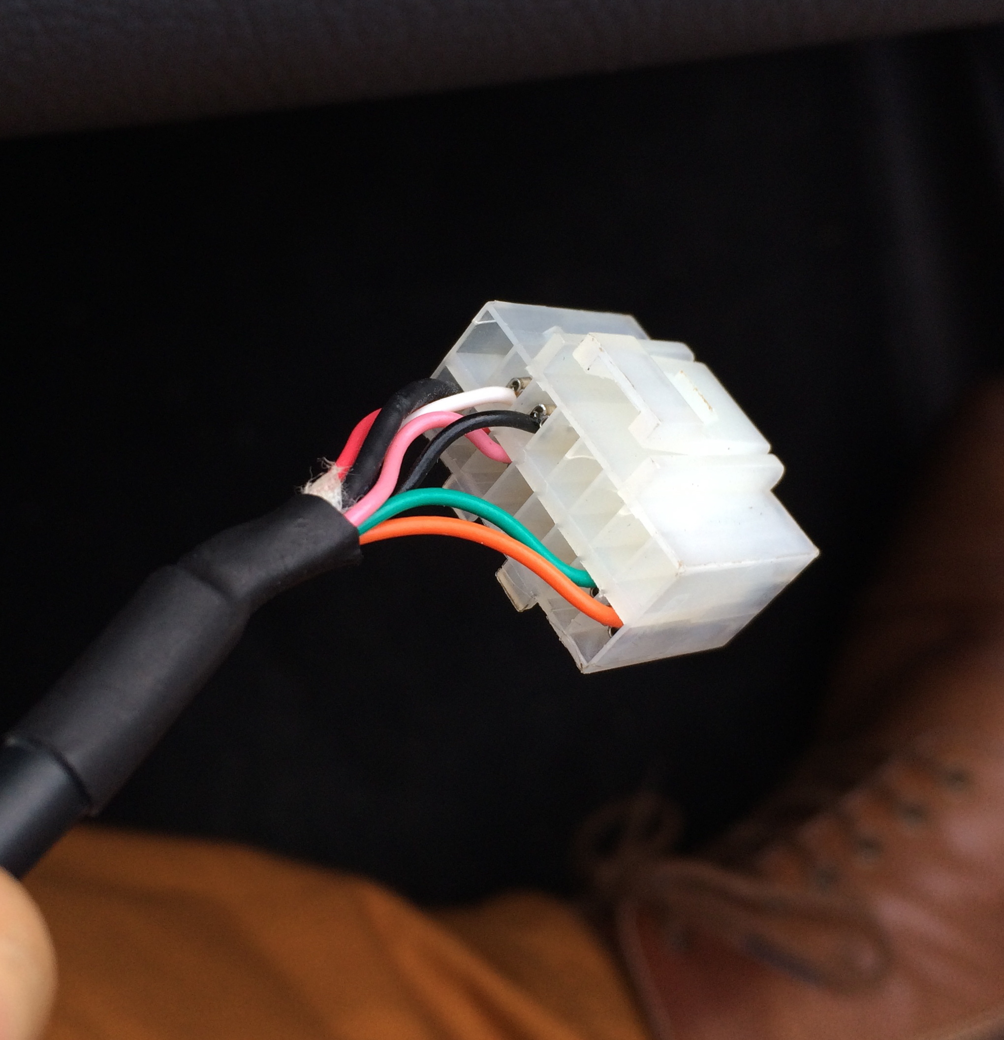

Jako że poprzedni właściciel samochodu miał prawdopodobnie zmieniarkę cyfrową i zostawił mi kabelek w schowku pasażera (zdjęcie w załączniku) mam kilka pytań:
– czy to kabelek od zmieniarki marki NVOX
– czy mogę w jakiś sposób sprawdzić przed kupnem zmieniarki czy będzie ona działać i jest zrobiona zworka (np zmostkowanie pinów na kabelku)
Sprawdziłem kabelek ręką i jest on podłączony do radia.
Ewentualnie jeżeli jest ktoś kto posiada taki emulator zmieniarki NVOX i jest z okolic Łodzi to bardzo proszę o informację. Jeżeli będzie taka możliwość to chętnie bym podjechał w celu sprawdzenia czy jest wszystko OK.
Pozdro4all
