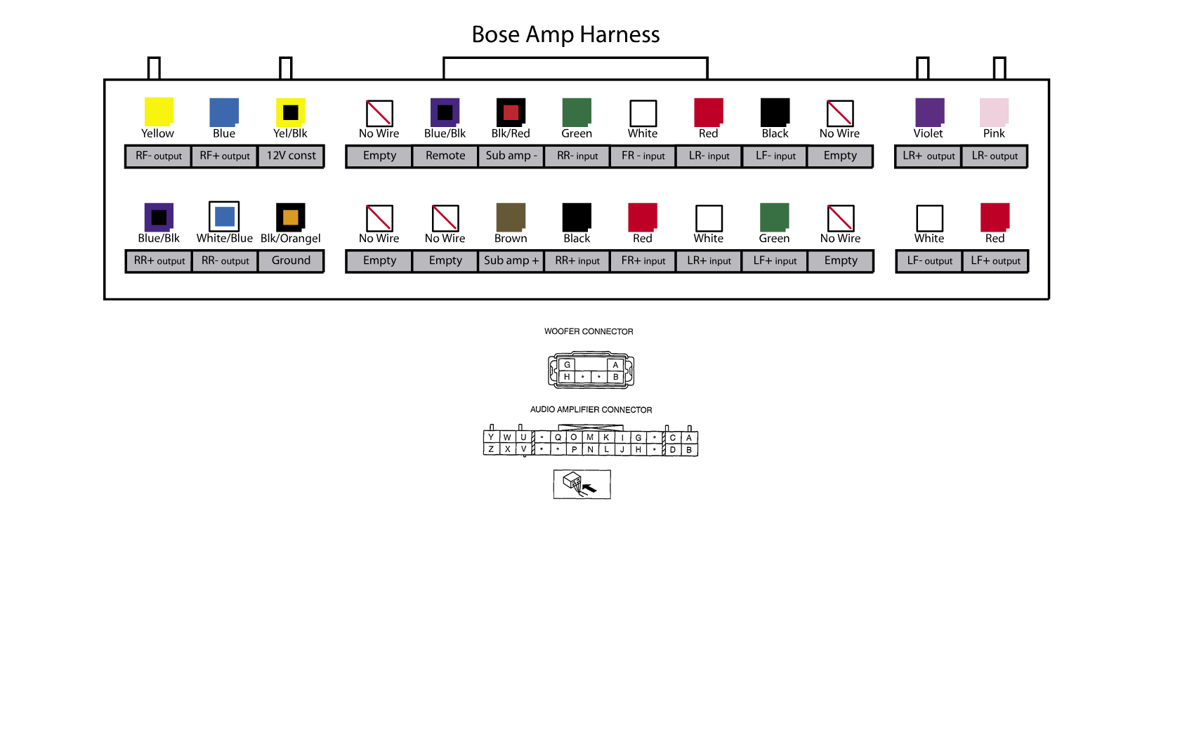

Postprzez NIKO 40 » 25 lip 2014, 19:55
Witam wszystkich mam prośbę czy mógłby ktoś opisać ten schemat podłączenia wzmacniacza bose?
Byłbym Bardzo wdzięczny.
Od: 10 paź 2013, 11:11
Posty: 47 (0/5)
Postprzez CLAU » 25 lip 2014, 20:20
Ale co tutaj jest do opisywania jak wszystko jest opisane na obrazku ?

Postprzez NIKO 40 » 26 lip 2014, 00:21
No tak.
Nie mam pytań .
Inteligencja przewyższa szkołę.
Ostatnio edytowano 28 lip 2014, 23:01 przez NIKO 40, łącznie edytowano 1 raz
Posty: 47 (0/5)
Postprzez CLAU » 26 lip 2014, 07:39
Jeżeli nie ogarniasz podstaw oznaczeń to czarno widzę instalowanie czegokolwiek związanego z audio przez ciebie.
FL – front left, lewy przedni
FR – front right, prawy przedni
RR – rear right, prawy tylny
RL – lewy tylny
Jeżeli input i output nic ci nie mowi to uzyj translatora google albo lepiej nie instaluj...
