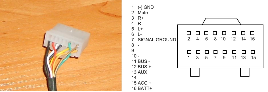

Witam.
Mam następujący "problem". Kupiłem okazyjnie zmieniarkę Yatour z kablem prawdopdobnie od Peugeota lub innego francuzkiego ustrojstwa.
Wybebeszyłem piny i porównując ze zdjęciem kolegi, który wcześniej zajął się tematem, w moim kablu znajduje się jeden kabelek więcej t.j. koloru niebieskiego.
Cała reszta kolorystycznie się zgadza.
Czy ktoś może jak ten przewód wykorzystać?
Proszę o podpowiedź.
Pozdrawiam.
Pozdrawiam.

Protokół transmisji danych komunikacyjnych ze zmieniarką w mazdzie jest oparty na protokole panasonica. To co kupiłeś działa z radiami blaupunkta o innym protokole transmisji. Wniosek sam się nasuwa, nie będzie to działało.

Raczej kabla.
Kumpel też kupił yatour od kogoś nie wiadomo do czego. Piny z wtyczki wybebeszył i podpiął do radia tylko że to było w BMW. Poza tym do beemki w sieci jest wszystko i to ze szczegółami- do mazdy różnie to bywa ale raczej trzeba się naszukać.
Myślicie że produkują zmieniarki cyfrowe pod każdy model auta inne? Podziwiam.

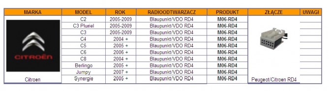

Tu jest link z różnymi wtykami do tego samego modelu zmieniarki
http://tommygascaar.strefa.pl/
Na allegro pytałem gościa który handluje takimi yatour-ami i sam kabel chce mi sprzedać za 60 zł. więc to problem sprzętu? Raczej nie.
Myślę, że kabel różni się pinami i wykorzystaniem wtyku w danym sprzęcie.
Możliwe że mój kabel się nie nada, ale i tak wypróbuję już coś w sieci znalazłem.
Jak się uda to się podzielę
