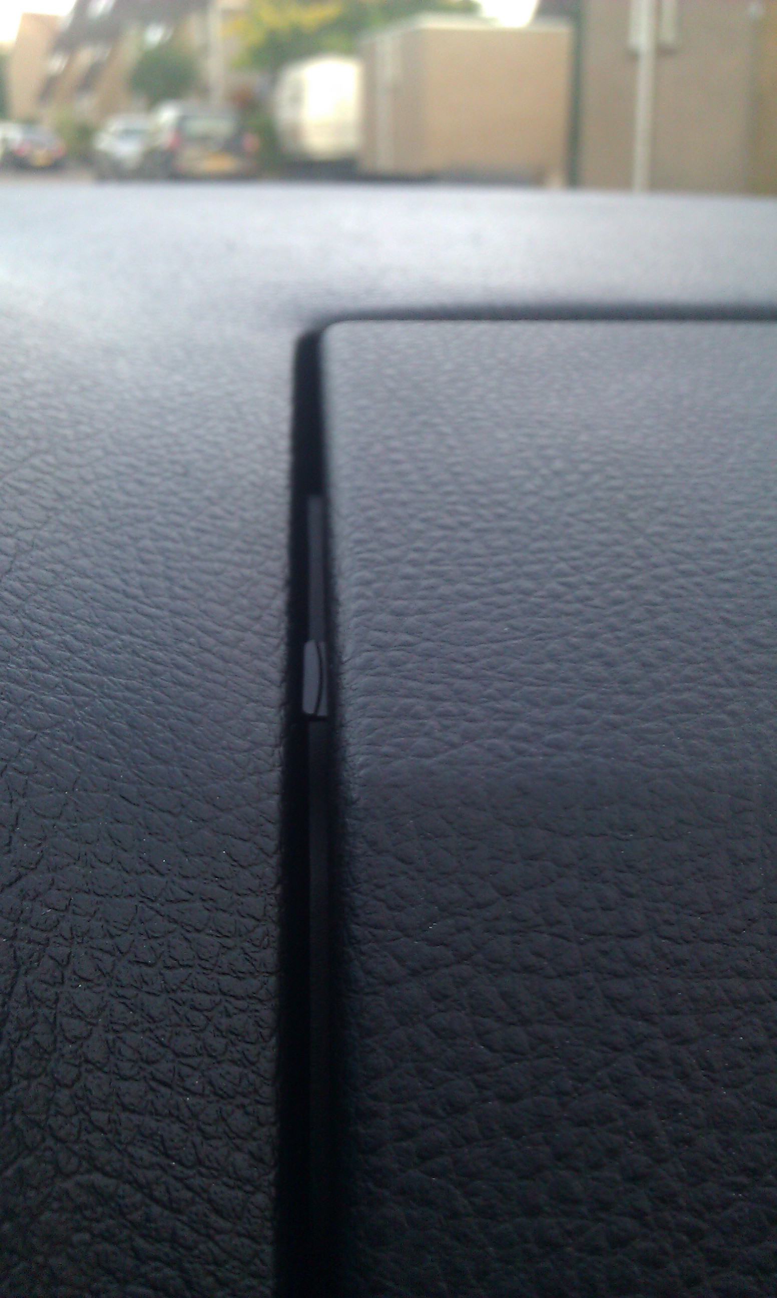

Postprzez lukasrap » 26 wrz 2013, 20:31
Dzisiaj wykonałem kolejną modyfikacje z moją navi.... A konkretniej... 2 razy od czasu zamontowania calego kompletu do auta, padla mi karta microSD na ktorej byla AutoMapa. Wkurzylo mnie to, poniewaz musialem wyciągac calą navi zeby wyciągnąc karte i sformatowac ją i na nowo wgrac AM.
Zatem postanowilem wyprowadzic gniazdo karty microSD na zewnątrz... Teraz w aucie mam drugą zapasową karte z wgraną AM i w przypadku awarii, podmieniam i po problemie... A problem duzy, bo ostatnio padla mi karta 100 km od Holandii w drodze do Polski i niestety nawigacja stala sie bez użyteczna. :(
A zatem zakupilem przedluzacz gniazda MicroSD taki jak ten:
wszystko połączylem, troche kleju, ostry nozyk i wygląda tak:
Wszystko na styk :) Swoją drogą nie wiem dlaczego tak sie dzieje, ale koles w serwisie mi powiedzial, ze niektore nawigacje tak mają i od czasu do czasu trzeba karte sformatowac.... Nie wiem, ja spotkalem sie z tym pierwszy raz... Pozdrawiam.
