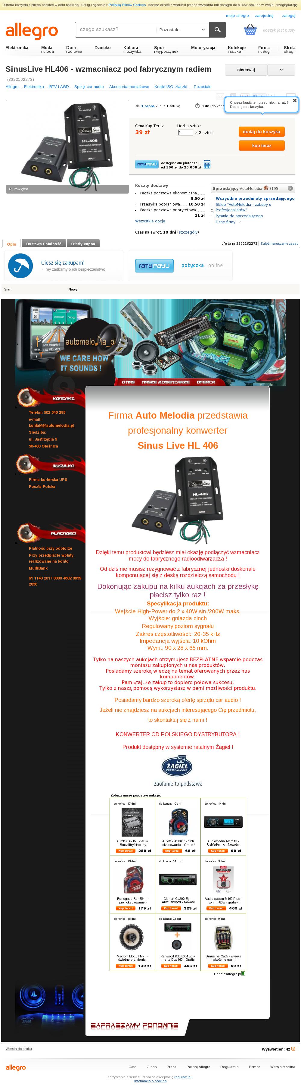

Przygotowuje się do instalacji wzmacniacza pod zwykłe radio – nie mam Bose a mazda jest przedliftowa.
Rozumiem, że najlepszym rozwiązaniem będzie zastosowanie tego adaptera:
http://allegro.pl/sinuslive-hl406-wzmac ... 62273.html
I wlutowanie go w odcięte kable zaraz za wtyczką do radia. Dzięki temu uzyskam RCA, które łącze kablem z RCA we wzmacniaczu, a od wzmacniacza gołym kablem bez konektorów/końcówek łączę głośniki. Ten kabel jest zakręcany na śrubki we wzmacniaczu a do głośników kabel z końcówkami wsuwanymi, chyba żabka to się nazywa czy jakoś tak.
A który kabel z fabrycznej instalacji należy użyć aby podać na wzmacniacz sygnał o jego włączeniu/wyłączeni aby nie działał cały czas ?
Planuje albo wzmak zabudować w bagażniku w lewym schowku lub gdzieś z przodu, może pod siedzeniem pasażera. Tam jest jakieś dojście do tego kabla sterującego włączeniem i wyłączeniem wzmacniacza ?
Czy jest również dobre dojście do masy w bagażniku lub w okolicy fotela pasażera czy trzeba ciągnąć 5 metrów kabla z masą prosto z aku tak jak kabel zasilania +12 ?
http://allegro.pl/sinuslive-hl406-wzmac ... 62273.htmlI wlutowanie go w odcięte kable zaraz za wtyczką do radia. Dzięki temu uzyskam RCA, które łącze kablem z RCA we wzmacniaczu, a od wzmacniacza gołym kablem bez konektorów/końcówek łączę głośniki. Ten kabel jest zakręcany na śrubki we wzmacniaczu a do głośników kabel z końcówkami wsuwanymi, chyba żabka to się nazywa czy jakoś tak.
W tym aucie nie ma takiego "rozsądnego" sygnału REMOTE. Już kilkakrotnie było o tym pisane.
Owszem radio wystawia taki sygnał ale jest on aktywny od rzazu po przekręceniu kluczyka w stacyjce i jest tak długo aktywny puki kluczyk jest przekręcony. Jest to niezależne od stanu radia ON czy OFF.

Ok, mi to pasuje – z jakiego kabla pobrać ten remote ? Czy może ten konwerter załatwi sprawę remote bo niby obsługuje ?
I czy to co opisałem odnośnie podłączenia wzmacniacza się zgadza ?
Konwerter mam taki sam i podpiąłem go pod wyjście głośnikowe z radia a pozniej przewodami cinche do wzmacniacza.
Co do remote to użyłem przewodu od wysterowania anteną z radia.

Dokładnie REMOTE bierze się ze sterowania anteną, z głównej kostki radia, ewentualnie można wziąć z zapalniczki bo ona się dokładnie tak samo zachowuje.

Masz tutaj rozpiskę kostki: BOSE, non-BOSE i wzmacniacz BOSE
http://www.docstoc.com/docs/document-pr ... d=45900664
Zastanawia mne tylko użycie tych adapterów, dużo lepszym rozwiązaniem jest wpięcie się w kable za radiem i doprowadzenie go bezpośrednio do wzmacniacza. Jedyny warunek to wzmacniacz z wejciem HI-LEVEL(wpinasz się bezpośrednio pod głośniki).

Ja nie ucinałem tylko zdjąłem izolacje na długości 1 cm i dolutowałem przewody. Nie wiem jaki system chcesz u Ciebie zrobić. Ale ja wymieniłem tylko głośniki z przodu na HERTZ ESK i tuba w bagażniku.
Jeżeli tylne głośniki też będą wzmacniane przez wzmacniacz to musisz dokupić 2 konwerter sygnału i wlutować w przewody od tylnych głośników i do wzmacniacza.
W ogóle przewód zasilający wzmacniacz to jeżeli będziesz miał go w bagażniku to puść w prawym kanale (od strony pasażera), bo jest mniej przewodów i łatwiej go tam przepuścić. A do komory silnika przejdziesz razem z przewodami które idą od skrzynki bezpieczników do przodu.

Skipper napisał(a):Zastanawia mne tylko użycie tych adapterów, dużo lepszym rozwiązaniem jest wpięcie się w kable za radiem i doprowadzenie go bezpośrednio do wzmacniacza. Jedyny warunek to wzmacniacz z wejciem HI-LEVEL(wpinasz się bezpośrednio pod głośniki).
Z elektrycznego punktu widzenia to jest to samo. Lepsze wzmacniacze często nie posiadają wejścia HI-Level co jest oczywiste.
Zastanawia mnie sens budowania porządnego systemu opierając go na tego typu rozwiązaniach jak adaptery Hi-Lo
System jest tak dobry jak jego najsłabsze ogniwo.
