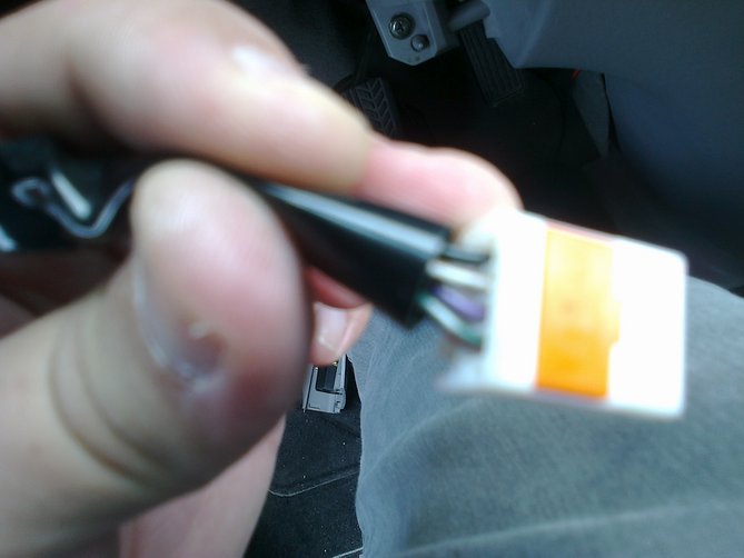

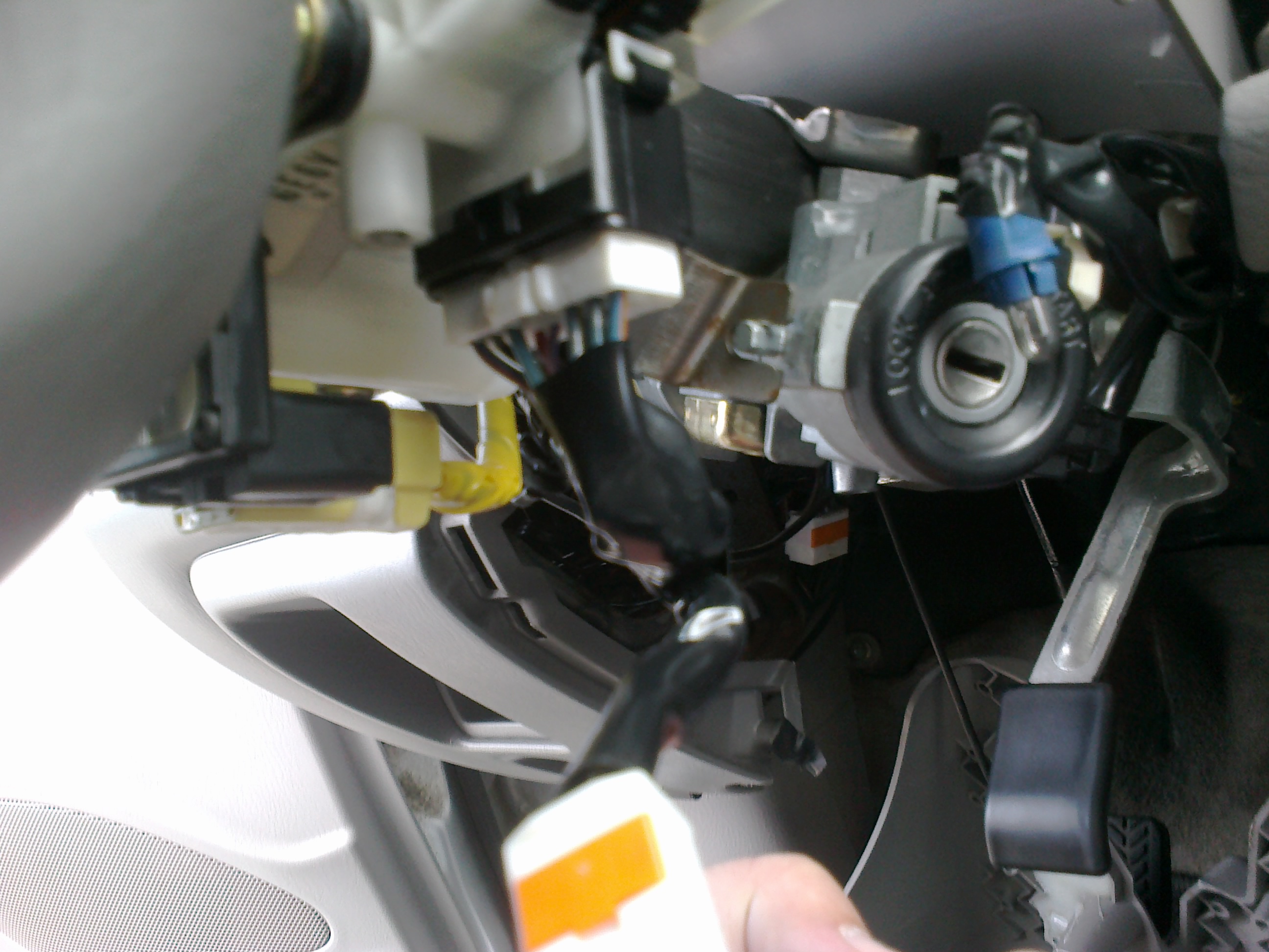

Postprzez tomxl » 19 kwi 2013, 18:44
Po pierwsze odblokuj sobie opcje wiadomosci PW – bo nic nie moża do Ciebie odpisac.
Zrobilem dziś dwa zdjęcia , moje kableki do pilota są koloru czerwonego i zielonego .
U Ciebie w Premacy najwidoczniej juz jest jakas instalacja do pilota ( chyba wiekszość aut z tego modelu miała fabryczne montowane radia i piloty )
Obrazek Obrazek
