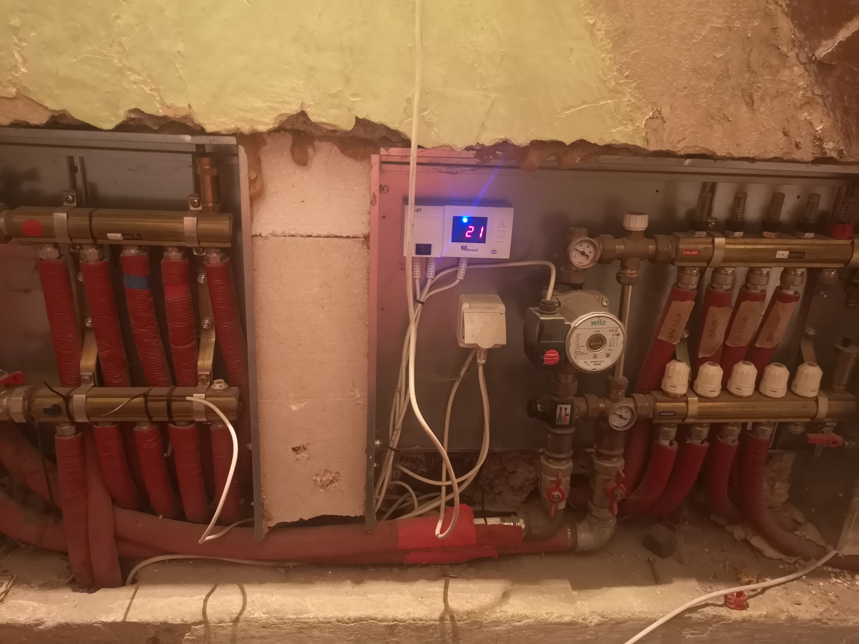

Mam instalacje mieszaną podłogówka i grzejniki na jednym piętrze,na poddaszu tylko kaloryfery(poddasze narazie niezagospodarowane ale wyciągnięta jest belka bez pompy na kaloryfery)
Wszystko zasilane z jednej nitki, w połowie drogi do rozdzielaczy jest trójnik z ktorego idzie zasilanie na poddasze a dalej nitka dochodzi do dwóch rozdzielaczy podłoga i grzejniki.

Ale co źle działa że chcesz sprzęgło montować?

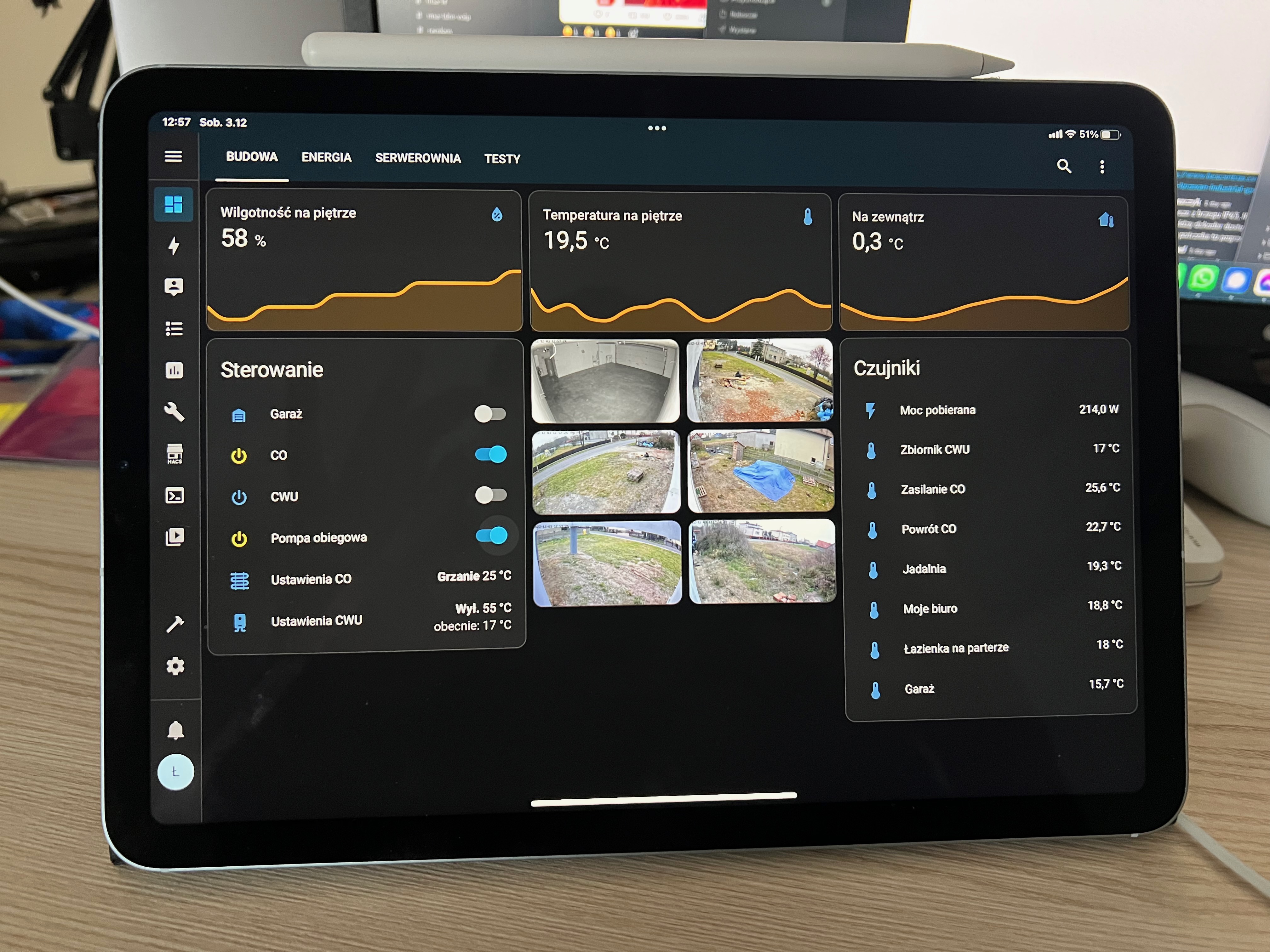

Drugi temat. Sterować podłogówką w pokojach czy nie? :) Pytam każdego i opinie bardzo skrajne. W obecnym domu mam podłogówkę od 11 lat. Jak te 10-11 lat temu ustawiłem przepływy na rotometrach tak tego nie ruszałem do dzisiaj. Zastanawiam sie czy jest jakikolwiek sens w zamykaniu i otwieraniu poszczególnych pętli? :)
Kable od rozdzielaczy do potencjalnych termostatów pokojowych sobie położyłem. Póki co wykorzystuje je do pomiaru temperatury przez DS18B20 :)

loockas napisał(a):Drugi temat. Sterować podłogówką w pokojach czy nie? :) Pytam każdego i opinie bardzo skrajne. W obecnym domu mam podłogówkę od 11 lat. Jak te 10-11 lat temu ustawiłem przepływy na rotometrach tak tego nie ruszałem do dzisiaj. Zastanawiam sie czy jest jakikolwiek sens w zamykaniu i otwieraniu poszczególnych pętli? :)
Tylko do anhydrytu w miarę sensownie jest zamontować sterowanie. Jeśli masz betonową wylewkę, to sterowanie jest kompletnie, ale to kompletnie bez sensu. Przy betonowym jastrychu o grubości 6,5cm reakcja na nastawę, nawet w skrajnych warunkach, to 4h. W lżejszych i z grubszą wylewką nawet 6-8h. To co taki sterownik zrobi z tak dużą bezwładnością? Tylko i wyłącznie pieniądze inwestora zmarnuje. Ci co twierdzą że to konieczne, fajne łamane przez super, sami wydali kasiorę, widzą że działa, więc polecają. Tylko to ignoranci którzy nie wiedzą, że tak samo by działało bez siłowników. Oczywiście, można sobie zmieniać przyciskiem temperaturę bez schylania się do rotametrów, ale umówmy się -- komu to potrzebne? Jak napisałeś, raz się ustawia rotametry i zapomina na lata.

Myjk napisał(a):Tylko do anhydrytu w miarę sensownie jest zamontować sterowanie.
Mam anhydryt ale i tak mam wątpliwości co do tego sterowania. Pomijam bezwładność, po prostu zastanawiam się jak często mogę chcieć zmieniać temperaturę w pomieszczeniach. Właśnie po to sobie zrobiłem pomiar temperatury, żeby to raz precyzyjnie ustawić i nie ruszać (no dobra, nie tylko po to, po prostu lubię wykresy i statystykę – zboczenie zawodowe). Inna sprawa, że na moje (marne) pojęcie o działaniu instalacji to w momencie w którym pozostawiam wszystkie pętle otwarte tak naprawdę mam wtedy bufor i zład wody na odpowiednim poziomie. Zamykając pętle, zmniejszam zład.

loockas napisał(a):Pomijam bezwładność, po prostu zastanawiam się jak często mogę chcieć zmieniać temperaturę w pomieszczeniach.
Jeśli masz te minimalne 4cm to podłoga utrzyma temperaturę może 2h. Teoretycznie to jest interwał zmiany.
loockas napisał(a):Właśnie po to sobie zrobiłem pomiar temperatury, żeby to raz precyzyjnie ustawić i nie ruszać (no dobra, nie tylko po to, po prostu lubię wykresy i statystykę – zboczenie zawodowe). Inna sprawa, że na moje (marne) pojęcie o działaniu instalacji to w momencie w którym pozostawiam wszystkie pętle otwarte tak naprawdę mam wtedy bufor i zład wody na odpowiednim poziomie. Zamykając pętle, zmniejszam zład.

Postprzez Beny » 7 gru 2022, 08:37
Myjk napisał(a):Ale co źle działa że chcesz sprzęgło montować?
jak włączy się podłogówka kaloryfery grzeją słabo,pompa w piecu przestawiona na wyższe obroty, ta od podłogówki na średnie. W miarę mam wyregulowane ale nie do końca jestem zadowolony. No i jak dojdzie góra to raczej ta z pieca nie ogarnie.
