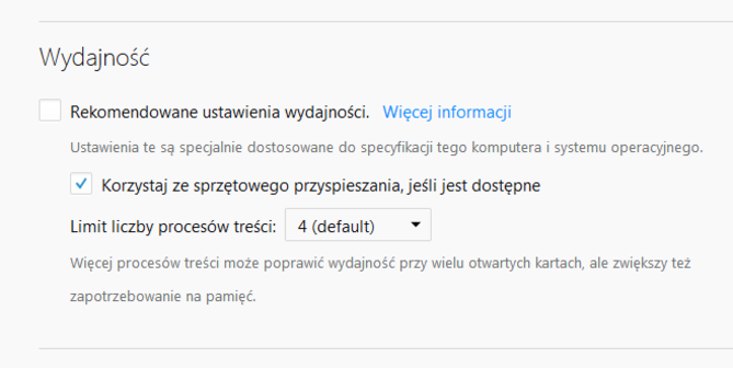

Postprzez Damian68 » 13 lut 2018, 22:07
A jak to zrobić <co?>
Mam takie ustawienie Firefoxa

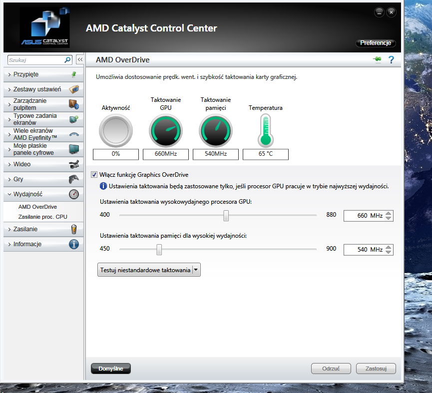

Czy na karcie można jeszcze bezpiecznie podkręcić ustawienia taktowania ?

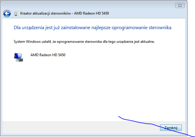

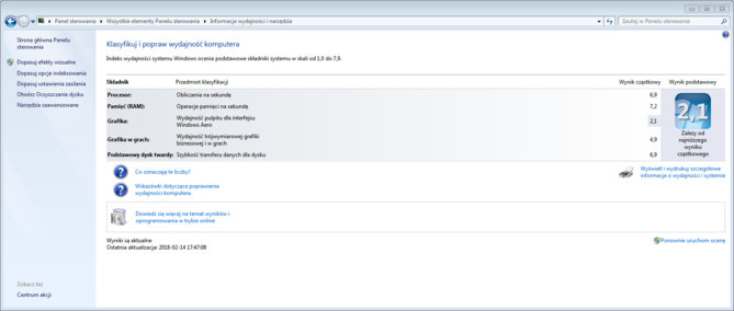

Postprzez Damian68 » 14 lut 2018, 17:55
Za pomocą DeviD Agent sprawdziłem aktualizację sterowników i zainstalowałem nowe. Nowy indeks wydajności

Postprzez marcinowozniako » 14 lut 2018, 18:01
Wpisz w google hd5450 sterowniki amd i wejdź na oficjalną stronę oraz pobierz najnowsze jakie będą do tego modelu. :D Jeżeli zrobiłeś tą aktualizację w sposób jaki pokazany jest na screenie no to nie zrobiłeś nic. Jak dla mnie można tu szukać przyczyny ale proponuje aby każdy chętny po kolei pisał gdzie masz szukać przyczyn bo samemu nic nie zrobisz. HD 5450 to jest poziom Zintegrowanych Kart graficznych aż 8 lat temu. Nie jestem pewny czy większość z was zdaje sobie z tego sprawę ale tak ta karta graficzna może sobie nie radzić z 1080p na Youtubie.

Postprzez Mr_Bartek » 14 lut 2018, 19:42
Jeśli używasz Chrome to spróbuj wtyczki h264ify: https://chrome.google.com/webstore/deta ... kgioiakgal
Czasem kodek vp8/vp9 ma problem na starszych komputerach. :)

Postprzez Damian68 » 14 lut 2018, 19:56
Podsumowując Używam Firefoxa , a co do karty to podjąłem decyzję o kupnie nowej – pewnie tej https://www.zadowolenie.pl/podzespoly-komputerowe/karty-graficzne/msi-geforce-gt-1030-2gb-oc-ddr5-64bit-hdmi-dp-lp-hsk Dziękuję wszystkim za pomoc i sugestie. Myślę , że ta karta będzie lepsza od obecnej Pozdrawiam Damian

Postprzez Mr_Bartek » 14 lut 2018, 19:59
Jest też na FF. Zanim kupisz kartę to spróbuj: https://addons.mozilla.org/en-US/firefox/addon/h264ify/
