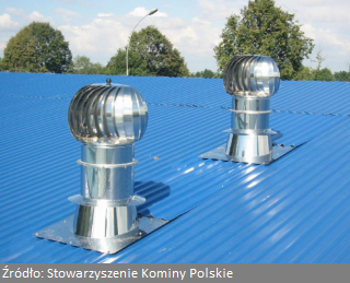

Generalnie mam w mieszkaniu (blok) problem innego typu – przy niskich temperaturach wentylacja (grawitacyjna) dostaje wstecznego ciągu i wdmuchuje mi do mieszkania mroźne powietrze. Mało to przyjemne.
W mieszkaniu mam 3 kratki wentylacyjne – kuchnia, łazienka i kibelek. W kuchni oprócz kratki (zamkniętej), do tego samego przewodu kominowego podpięty jest wyciąg – jak się go włączy (nawet na minimum) to wtedy mechanicznie wymuszamy ciąg i jest ok. Ale bez tego zwykle w kuchni i kibelku jest ciąg wsteczny, łazienka wyciąga. O ile kibelek mogę dokładnie zamknąć, to kuchnia jest otwarta i czasami robi z tego powodu za lodówkę tak potrafi dmuchać.... Jak się łatwo domyślić, termostat na grzejniku się wtedy otwiera na full i o jakichkolwiek oszczędnościach mowy nie ma.
Mam aktualnie w kuchni i jednym pokoju takie najzwyklejsze ręczne nawietrzniki i szlag mnie z nimi trafia (dmucha z nich zawsze jak wściekłe do tego stopnia że je zalepiłem).
Aczkolwiek rozwiązanie średnie, szczególnie w kuchni.
Do całokształtu wentylacji też ma się to słabo...
Wywalić to usrojstwo w cholerę i zastąpić – no właśnie, czym? Higrosterowalnymi? Czymś innym? Ktoś ma jakiś pomysł?

Postprzez Bimbak » 6 lis 2017, 12:19
No. Turbowenty dobra rzecz i jak sprawne to pracują bezgłośnie. Pytanie co na to zarządca budynku.

Postprzez Grzyby » 6 lis 2017, 15:21
Bimbak napisał(a):Pytanie co na to zarządca budynku
I tu jest problem. Inna sprawa że nikt mnie na dach nie wpuści.
Zresztą – zamontowanie 3 sztuk to trochę drogie rozwiązanie...
Poza tym, jak nie będzie nawiewników to zastosowanie tych wentylatorów chyba dobrze nie zrobi.
Dlatego szukam innego rozwiązania.
