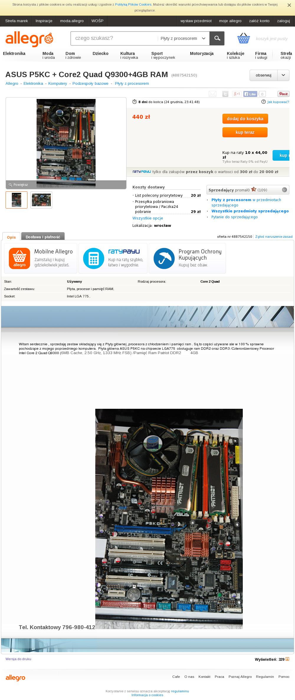

Postprzez Gib » 16 gru 2014, 20:27
Czyli np coś takiego?
http://allegro.pl/asus-p5kc-core2-quad- ... 42150.html
Nie kupię grafiki za więcej niż 500zł to pewne.
Stała pod ścianą prężąc kakao
Od: 28 sie 2007, 17:09
Posty: 8948 (143/182)
Auto: rower składak 1.8t
Postprzez Mr_Bartek » 16 gru 2014, 20:31
Nawet ciekawe. Byś rozwiązał problem z PCI. Pisałeś, że masz budżet 1kzł, więc próbowałem się w nim zmieścić. :)
Do tego zestawu dołożyć jakiegoś GTX 580 (~500zł) i można grać. :)
