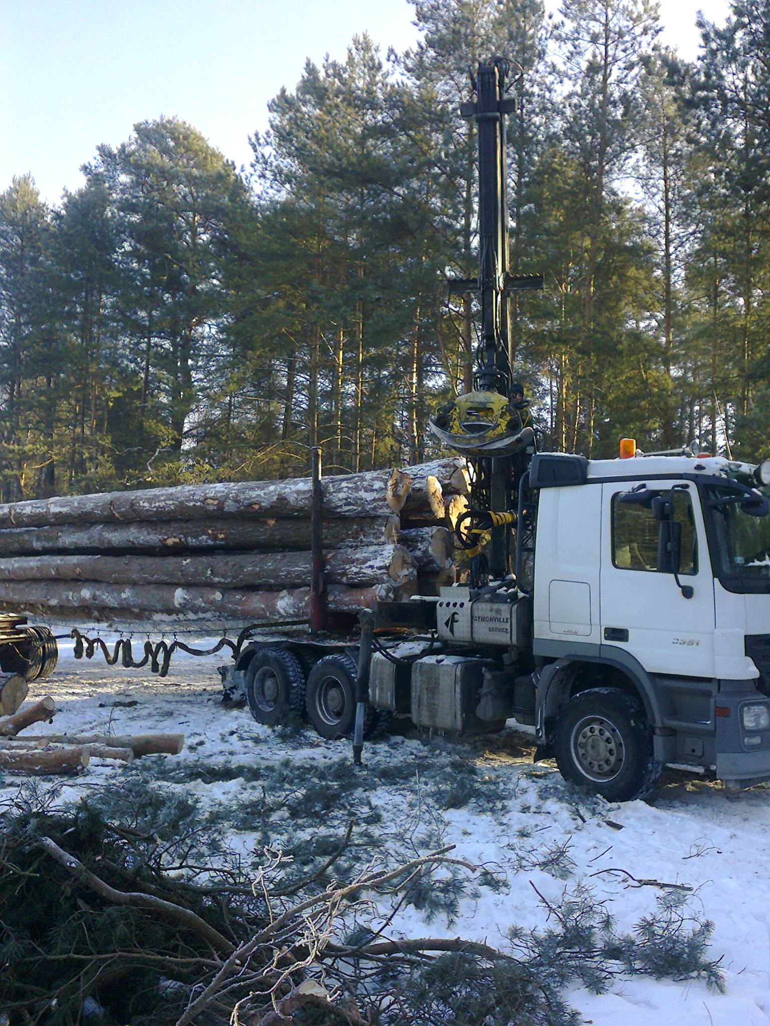

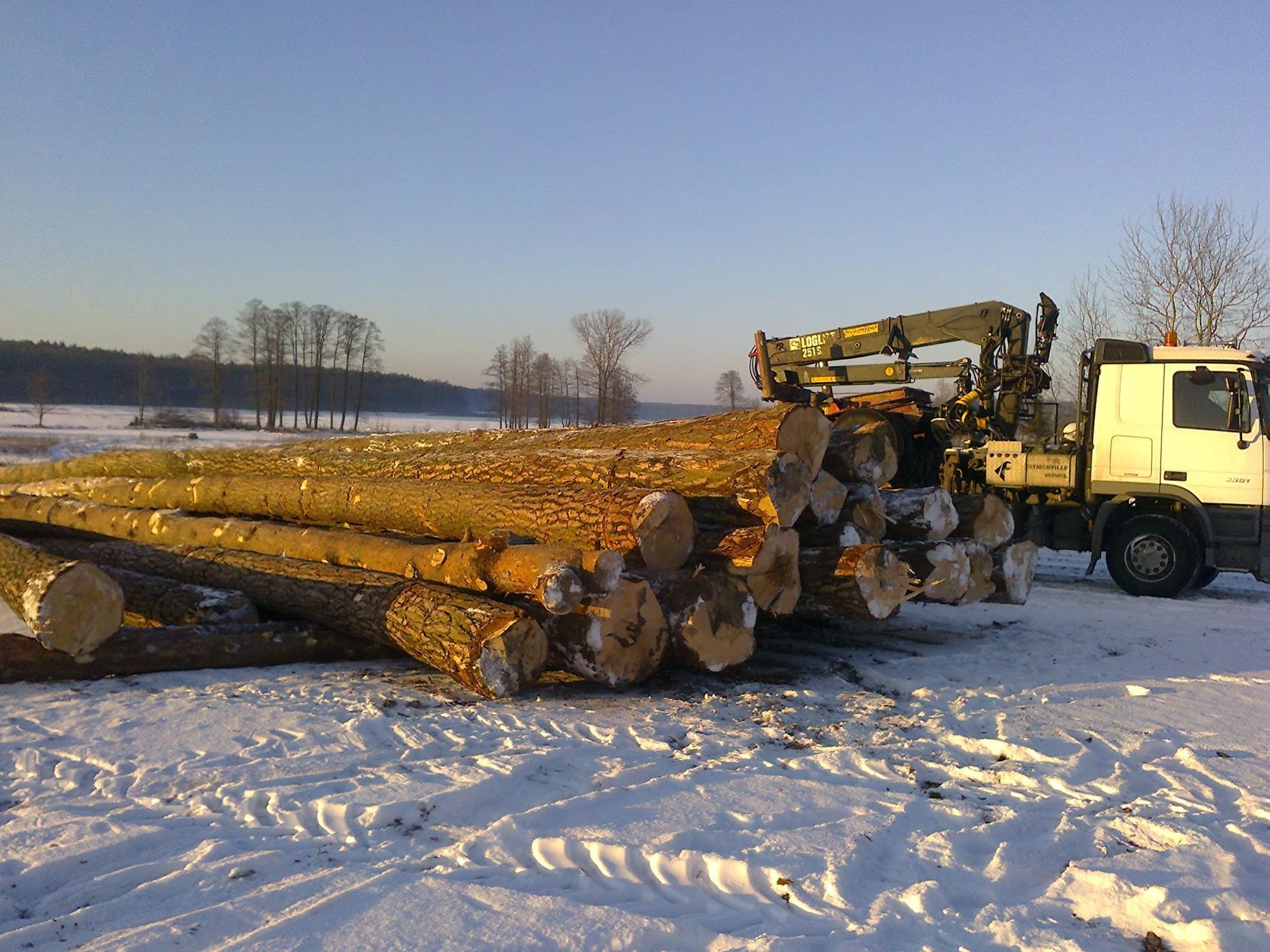

Postprzez cbr » 28 sty 2016, 09:50
U nas sprawy aktualnie wyglądają następująco:
– projekt wykonany, zdany
– pozwolenie na budowę wydane
– drzewo ścięte :P
Teraz powoli rozglądam się aby zrobić OZC najlepiej jakoś na odległość aby się dało bo w kraju jestem sporadycznie.

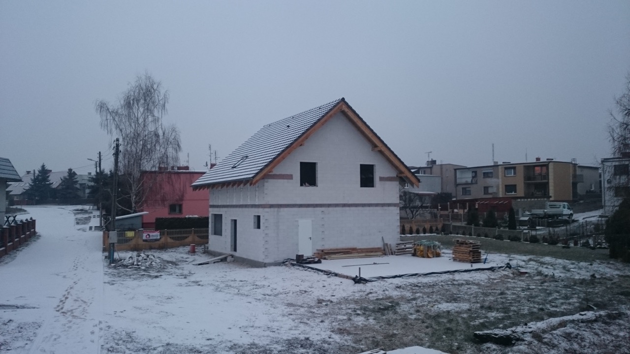

Postprzez DrKubus » 28 sty 2016, 15:43
Nawet nie wiedziałem, że tu taki ciekawy wątek się toczy. To i ja się pochwalę, do tego stanu chatkę postawiłem własnoręcznie (bez pomocy ekip):
A tak wygląda dzisiaj (w oczekiwaniu na okna):

Postprzez Myjk » 28 sty 2016, 16:18
To pochwal się zapotrzebowaniem i stratami. Jakie instalacje planujesz? Komina nie widzę. :D (banan)

Postprzez DrKubus » 28 sty 2016, 16:48
Myjk napisał(a):To pochwal się zapotrzebowaniem i stratami. Jakie instalacje planujesz? Komina nie widzę. :D (banan)
OZC (by asolt) EAH = 47 kWh/m²rok, Projektowane obciążenie cieplne ΦHL = 4335W, Zapotrzebowanie na ciepło 7595 kWh/rok, ciekawe czy się sprawdzi :)
Jeśli chodzi o podstawowe parametry to ściany Ytong 24 Energo + 20 cm grafitowego 0,031, podłoga płyta fundamentowa 25 cm, na 10 cm XPSa, na płycie jeszcze 12 cm EPS, dach – płyta PIR 12 cm (zamiast deskowania).
Całość ogrzewanie podłogowe zasilane z PC PW 7 albo 9 kW, oczywiście rekuperacja.
