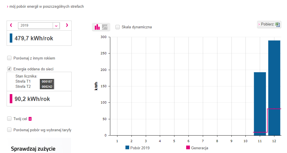

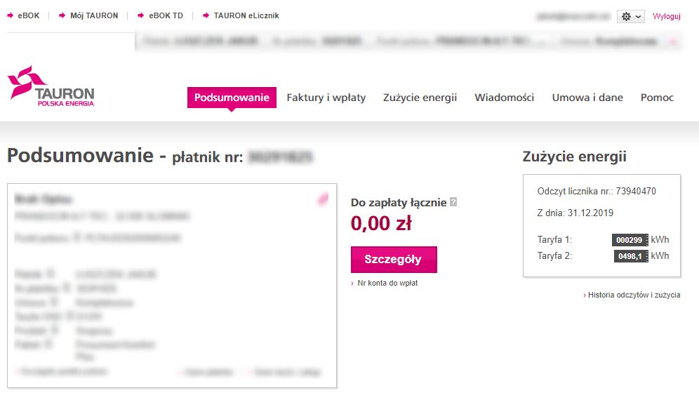

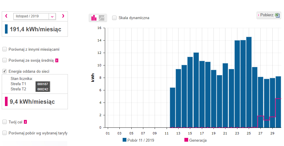

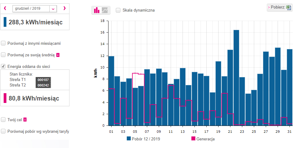

inny temat – po wielkich bojach przyszła w końcu faktura (zgodnie z umową miałem ją dostać do 15 stycznia, niby wystawili 24.02
) – przyszło prawie 293zł – pomyślałem sobie że trochę dużo z pracujacą instalacją PV (bez PV miałem rachunki 250-300zł co 2 mc) ale zapłaciłem. Teraz siadłem żeby zanonimizować FV do wrzucenia na forum i porównuję:
– wg faktury w okresie 12/11/2019 – 31/12/2019 zużyłem 797 (299 (1) / 498 (2)) i oddałem 222 (96 (1) / 126 (2)) kWh
– wg elicznika w tych okresach mam za 2019 – 480kWh zużycia i 90kWh oddane – wtf
– sprawdzam miesięcznie: listopad 191 i 9.4, grudzień 288 i 81
, styczeń 317 i 132
podsumowanie – rozliczli mi 3 mc wpisując 2, pewnie odczytu dokonali pod koniec stycznia bo wskazania w ebok niby na 31.12.2019 są identyczne z danymi z elicznika na 31.01.2020
ciekawe co przyjdzie za miesiąc

No ciekawe to co piszesz.
Pochwal się przy kolejnym rachunku, czy energetyka doliczyła się Twoich kWh.
Co do rozliczenia, roczne/półroczne czy miesięczne – dobrze byłoby, gdybyście również to rozkminili, żeby było 100% pewności jak to jest naprawdę.
Duży minus dla energetyki, że nie potrafi dokonać prawidłowego rozliczenia energii.

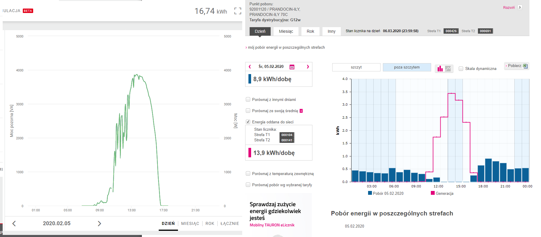

zadra – schemat instalacji wygląda:
panele > falownik > instalacja domowa <> licznik dwukierunkowy <> sieć
jeden z moich dni – wg falownika wyprodukowało 16kWh, wg licznika pobrałem z sieci 8.9kWh i oddałem 13,9kWh – czyli zużyłem nie dostarczając do sieci 2kWh.
Zwróć uwagę że zarówno falownik i licznik dwukierunkowy pokrywają się w kwestii produkcji/oddawania energii ale pobór energii z sieci od 13 do 16 jest zerowy
a i licznik dwukierunkowy wysyła dane co 1h.

Nosz, kurna, w takim razie przeliczanie zwrotu oraz amortyzacji nie będzie takie proste, bo dochodzi specyfika poboru energii przez danego odbiorcę.
Nie wyczytałem tego w zapisach umowy udostępnionej przez jednego z Was w tym temacie(przeoczyłem?)..
Skoro licznik wysyła w każdym dniu 24 raporty (do kogo wysyła? do energetyki?) to dodatkowo niezrozumiały jest Twój rachunek za zużycie energii..

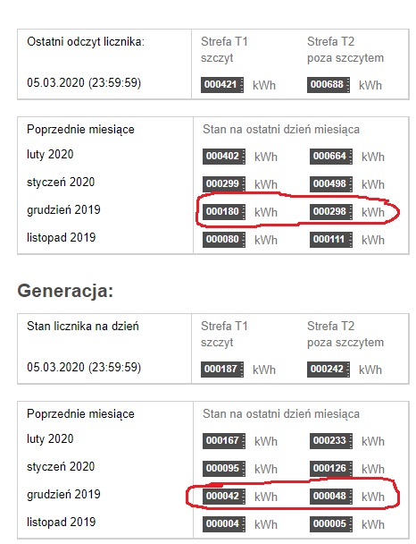

przesyła do nich – zobaczymy przy następnej FV jak się to pokrywa – to co widzisz po prawej to z elicznika tauronu mam wyświetlone – możesz pobrać dane godzinowo lub dniami np.
możliwe że założe swój licznik 2kierunkowy Froniusa – w celu kontroli produkcji/zużycia w porównaniu do taurona – a będzie niezbędny do sterowania grzałkami w CWU chyba że pójdę w kocioł elektryczny wtedy będę miał zbędny bajer
Mój rachunek jest prawie ok – przesunęli zużycie tylko o miesiąc tzn. skrócili mi czas na odebranie energii do 11mc
wczoraj przeglądałem ebok i elicznik były takie wskazania liczników:
elicznik
ebok – wskazania jak dla elicznika ale z końca stycznia
dzisiaj wchodzę na ebok i widzę:
