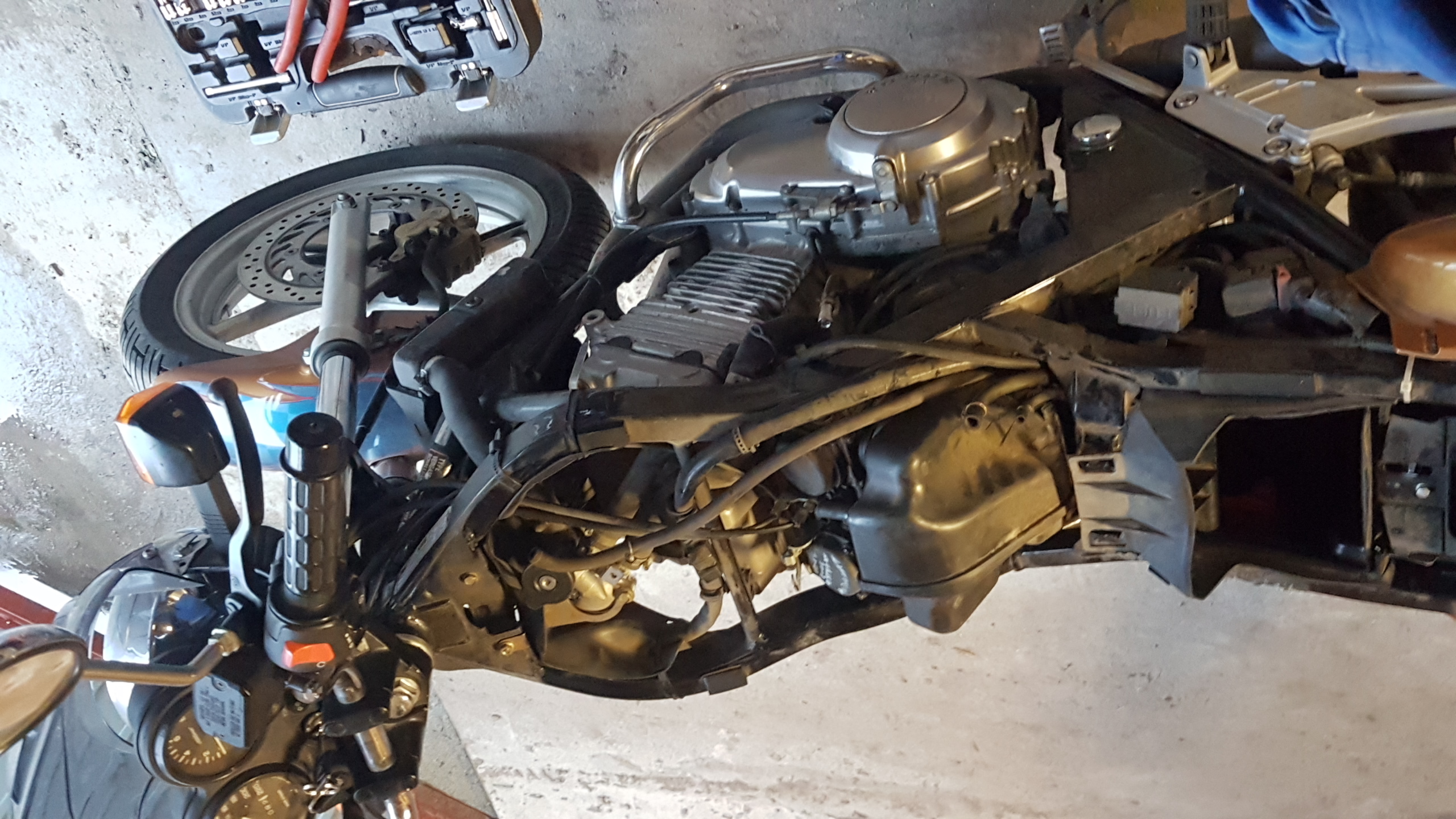

Zdziwiłem się w sobotę, bo wyjmowałem gaźniki żeby wyjąć zwężki za gaźnikami (których de fakto nie było) i podnioslem kapę zaworową z myślą o sprawdzeniu – regulacji zaworów.
Okazało się, że 5lat żyłem w nieświadomości- byłem pewien że jest regulacja "na śrubki" a tu okazało się, że mam szklanki zaworowe hmmm...
Sprawdziłem jeden wydechowy – był w normie i dałem sobie spokój, bo nie chciałem "rwać" wałków rozrzadu wcześniej zrzucając płyn chłodzący, bo bezpośrednio nad kapą jest termostat który trzeba by zdemontować bo odrobinę przeszkadza.

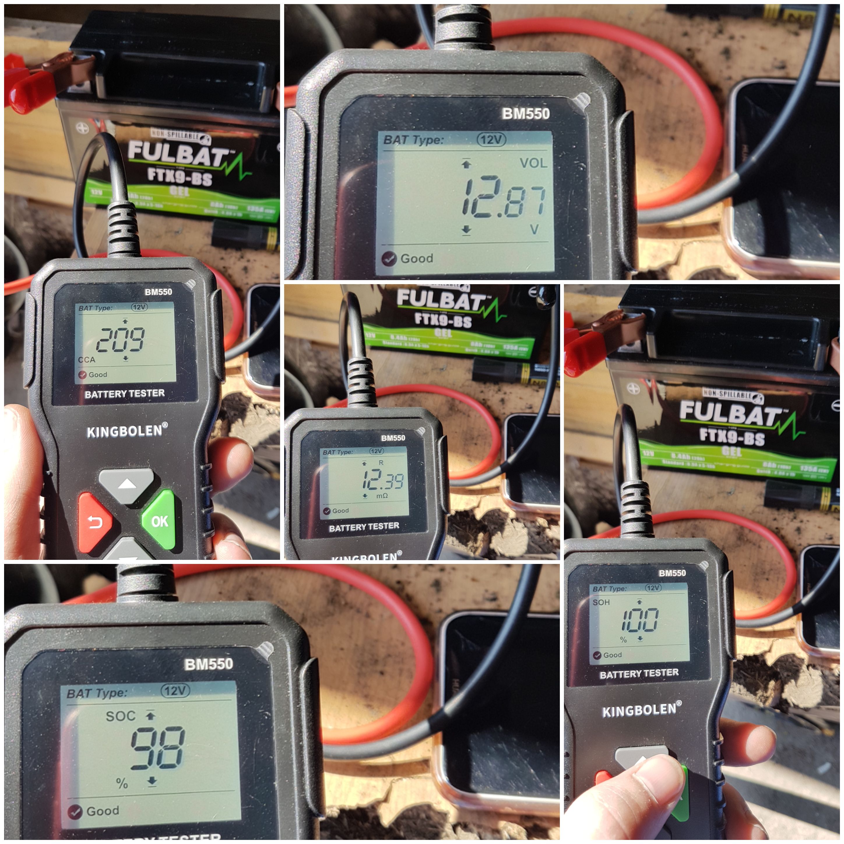

akku kupione – jutro wleci do moto.
Chciałem AGM'a a dostalem żelowego za półtorej stówki..
Poprosiłem o.kontrolne sprawdzenie testerem przy zakupie i wyszło bardzo ciekawie.
Prąd rozruchowy 225A (nominalnie 135A opisane na akumulatorze) – to chyba dobrze
Historie mojej młodości :
Akku zainstalowane.
Sprawdziłem wcześniej własnym testerem, bo wynik sklepowego był zbyt optymistyczny.
U mnie wyszło równie dobrze – ponad 200A przy nominale 135...
