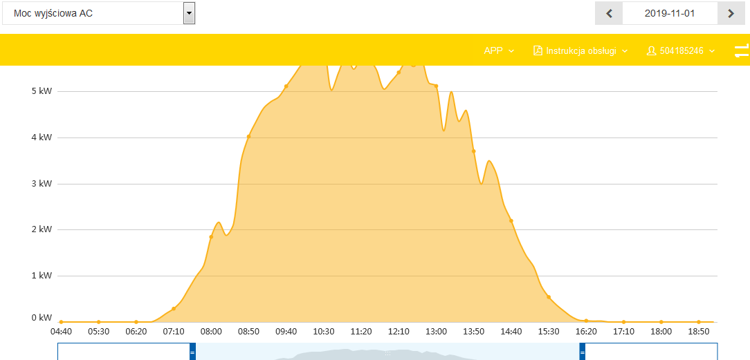

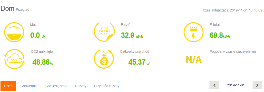

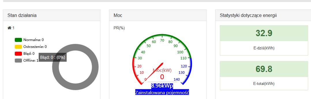

Postprzez lukanowak » 1 lis 2019, 11:32
Minął kolejny miesiąc ogrzewania pompą
Kilka informacji. Dom 150m2, grzejniki 70%, podłoga 30%, 15 cm styropian, 30 cm docieplenie dachu. Bez rekuperacji. Ona dwuszybowe. A więc nie jest to wypas energetyczny, raczej zwykły dom
Październik koszt ogrzewania + cwu 150 zł. Wrzesień październik 210 zł. Od dwóch dni działa instalacja fotowoltaiczna i to jest świetna sprawa. W dzień 34 kwh wyprodukowane.

Postprzez zadra » 1 lis 2019, 13:29
Czy byłoby to dla Ciebie dużym kłopotem żeby zrobić kilka zdjęć ze sterownika (masz wizualizację dziennej produkcji?) z jednoczesną informacją o pogodzie danego dnia (czy dużo słońca, czy cały dzień pochmurny?
Masz 9kW – Z takimi danymi łatwiej będzie odnieść się do tych wszystkich rewelacji i przypuszczeń, do tych małostkowych moich bojaźni i niepewnych wyliczeń...
Przyznaję, że temat jest ciekawy i z chęcią zmieniłbym podejście, tylko dowodów mojego błednego liczenia jeszcze nie zdobyłem ;–)

Postprzez lukanowak » 1 lis 2019, 18:54
Nie martw się, bojaźnie skończą się bodajże od 01.01.2021. Wtedy każdy nowy dom będzie musiał mieć pompę ciepła i instalację fotowoltaiczną. Postaram się zrzut z ekranu podłączyć
Dopisano 1 lis 2019, 18:57:
Dzisiejsza produkcja
Dopisano 1 lis 2019, 18:58:
Część druga
Dopisano 1 lis 2019, 19:00:
Dziś był słoneczny dzień
Dopisano 1 lis 2019, 19:06:
