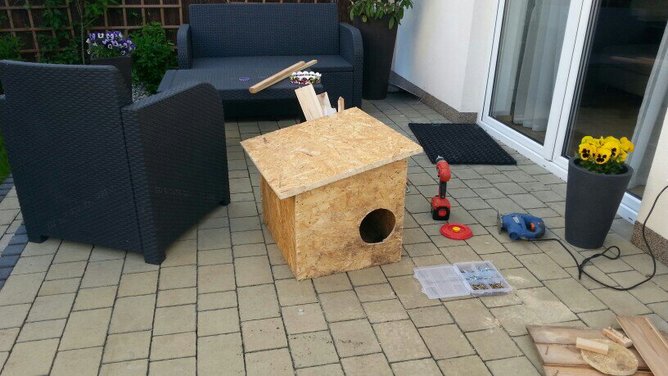

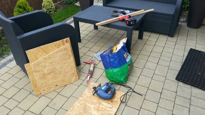

Trzymajcie kciuki – rozpocząłem budowę małego budynku w technologii drewnianej. Może pokuszę się o relację z etapów budowy. Wczoraj był kick-off projektu, ale nie popracowałem za długo – ledwie jedno piwo...

Jeszcze dach, elewacja i ocieplenie :).

Ściana będzie grubsza – dojdzie karton gips i wata :D.

@nemi, wata? To jest buda na zimę? ;> Jaka wentylacja, grawitacyjna czy mechaniczna? :P

Myjk napisał(a):@nemi, wata? To jest buda na zimę? ;> Jaka wentylacja, grawitacyjna czy mechaniczna? :P
Wentylacja będzie przez dziurę wejściową ;). Generalnie opróżniam strych i domek zrobiłem tylko z odpadków. Dach już jest pokryty ciemnoczerwonym gontem bitumicznym, wszystkie krawędzie posmarowane klejem, zrobiłem też fugi na łączeniach, żeby nie przenikał wiatr. Jak widać na fotce ogródek mam zasłonięty wikliną i sąsiad mi podpowiedział, żebym z tego zrobił elewację – w weekend pewnie buda będzie już docelowa.
Wiklinę szczęśliwie mam i powinno mi wystarczyć. Co do waty, to nie jestem jeszcze pewien czy jest to dobry materiał do stosowania na zewnątrz (w sensie poza suchym i ciepłym domem). Styropianu nie mam (a w sumie można zrobić ocieplenie na zewnątrz i otynkować :D). Kotka ma aktualnie 4 kociaki, więc ociepleniem zajmę się dopiero za jakiś czas, żeby nie zmniejszać miejsca.

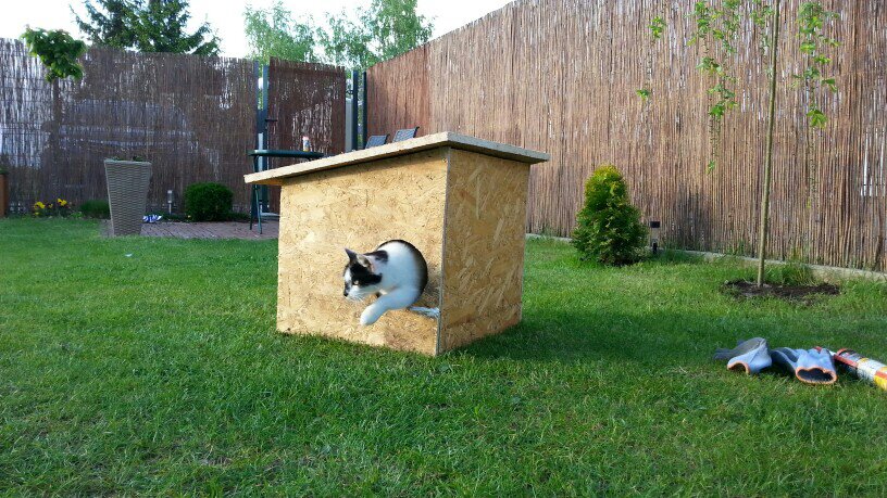

Buda ma być na zimę – do tej pory nawet na mrozach kotka spała na niezadaszonym tarasie. Po prostu się przypałętała w zimie i jakoś została. A do domu nie chcę jej brać, więc może zamieszka w budzie.
