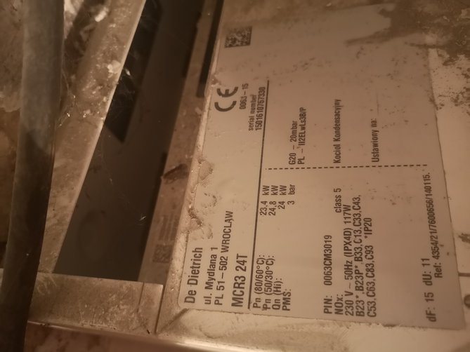

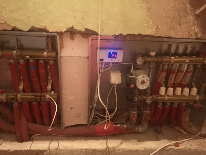

Postprzez Beny » 3 gru 2022, 12:03
Mam instalacje mieszaną podłogówka i grzejniki na jednym piętrze,na poddaszu tylko kaloryfery(poddasze narazie niezagospodarowane ale wyciągnięta jest belka bez pompy na kaloryfery)
Wszystko zasilane z jednej nitki, w połowie drogi do rozdzielaczy jest trójnik z ktorego idzie zasilanie na poddasze a dalej nitka dochodzi do dwóch rozdzielaczy podłoga i grzejniki.
Kocioł deditrich mcr3

Postprzez Myjk » 3 gru 2022, 12:52
Ale co źle działa że chcesz sprzęgło montować?

Postprzez Beny » 7 gru 2022, 09:37
Myjk napisał(a):Ale co źle działa że chcesz sprzęgło montować?
jak włączy się podłogówka kaloryfery grzeją słabo,pompa w piecu przestawiona na wyższe obroty, ta od podłogówki na średnie. W miarę mam wyregulowane ale nie do końca jestem zadowolony. No i jak dojdzie góra to raczej ta z pieca nie ogarnie.
