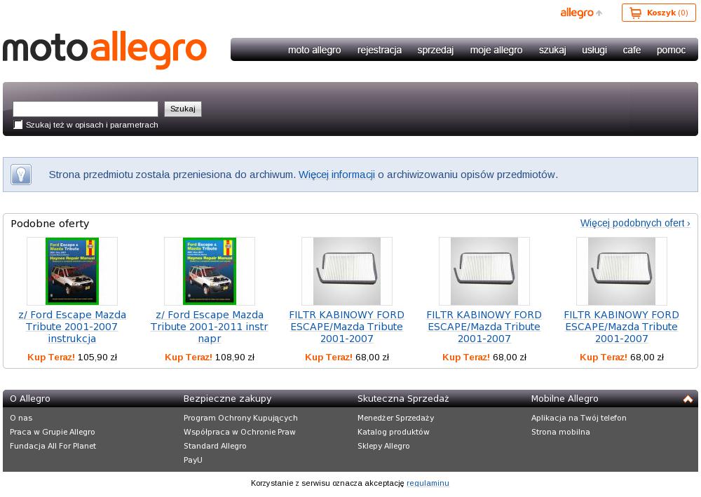

Na Allegro znalazłem serwisówkę "Haynes Repair Manual" i raczej kupię...
http://moto.allegro.pl/z-ford-escape-mazda-tribute-2001-2007-instrukcja-i1825416285.html
