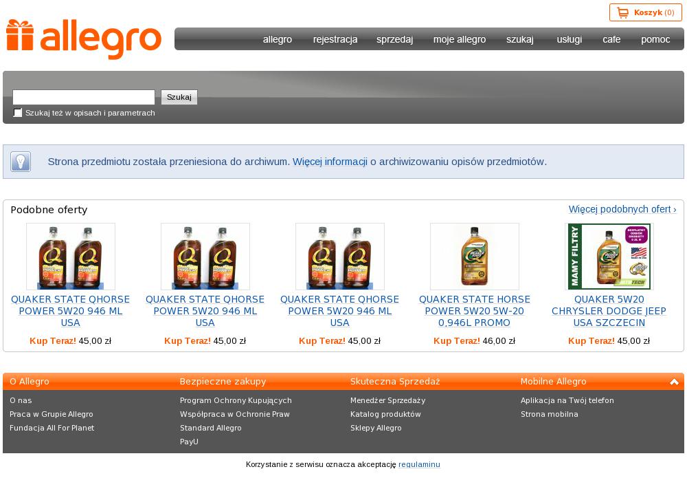

co myslicie o tym oleju?
http://allegro.pl/quaker-state-qhorse-p ... 30681.html
QUAKER STATE
Q HORSE POWER
Full Synthetic
5W-20

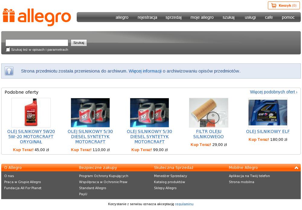

szukam cos jeszcze lepszego or orginalnego
http://allegro.pl/olej-silnikowy-5w20-o ... 19918.html
Olej silnikowy 5W20
Półsyntetyczny olej silnikowy Motorcraft
dobra juz sam doszedlem
Quaker State wysokoparafinowa ropa naftowa, udział procentowy frakcji smarowych wynosi 30%. Wszystkie inne ropy naftowe mają tych frakcji 5-7%, sporadycznie do 15%.
Taki olej bazowy ma większą odporność na utlenianie, ma też zdecydowanie niższą skłonność do odparowywania
