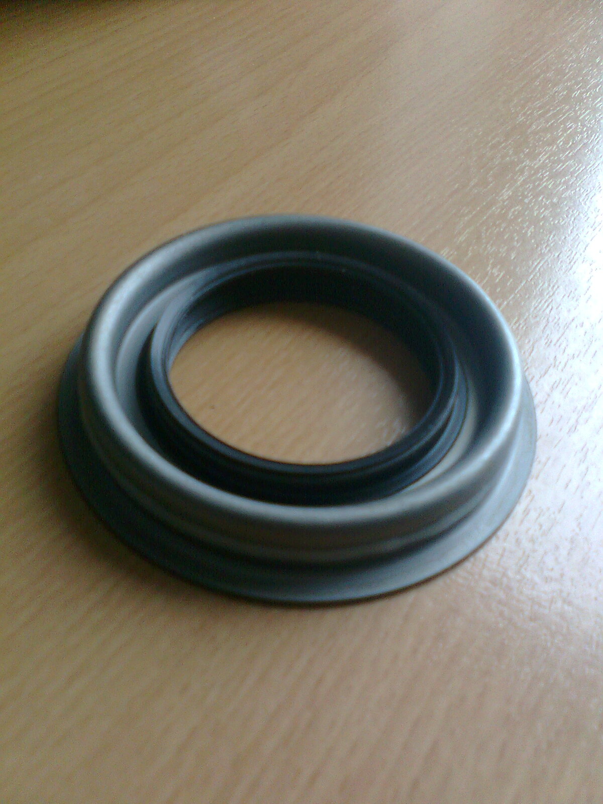

I drugie: Mam zachlapany oliwą tylny dyfer dookoła wejścia wału napędowego. Chcę wymienić uszczelniacz. Znalazłem na allegro, ale sprzedawca nie gwarantuje, ze bedzie pasował, podaje tylko wymiary wew. i zewn. Może ktoś z kolegów wymieniał w/w i zanotował wymiary? Och byłbym wdzięczny :)

Postprzez robal30 » 20 mar 2013, 10:42
Uszczelniacz National 100552. śr zewnetrzna 73mm, wewnetrzna 47mm. Na alledrogo 50zł.
