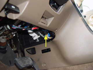

Złącze znajdziemy od strony kierowcy, pod kierownicą po prawej stronie bliżej tunelu środkowego.

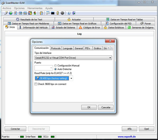

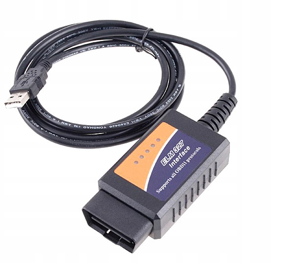

Generalnie nie potrzebujemy jakiegoś specjalnego czytnika do Mazdy, wystarczy nam ELM327 i jakiś darmowy program do odczytu. ScanMaster ELM327 wersja USB jest programem płatnym, lecz ma on już funkcje odczytu czasu rzeczywistego, odczytu kodów błędów z opisem danego błędu.
Interface wygląda tak :
ELM
Lokalizacja złącza OBD2 w MAZDA MILLENIA oraz XEDOS 9 FL
OBD2
Programy :
ScanMaster ELM327 USB :

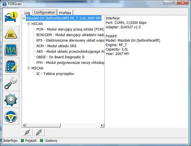

Oraz FORSCAN który jest dedykowany do Mazdy oraz Forda:
Oba programy są w jeżyku polskim więc raczej nie będzie problemu ze zrozumieniem co jak i z czym ;)
