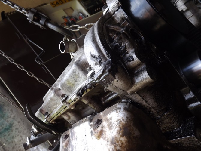

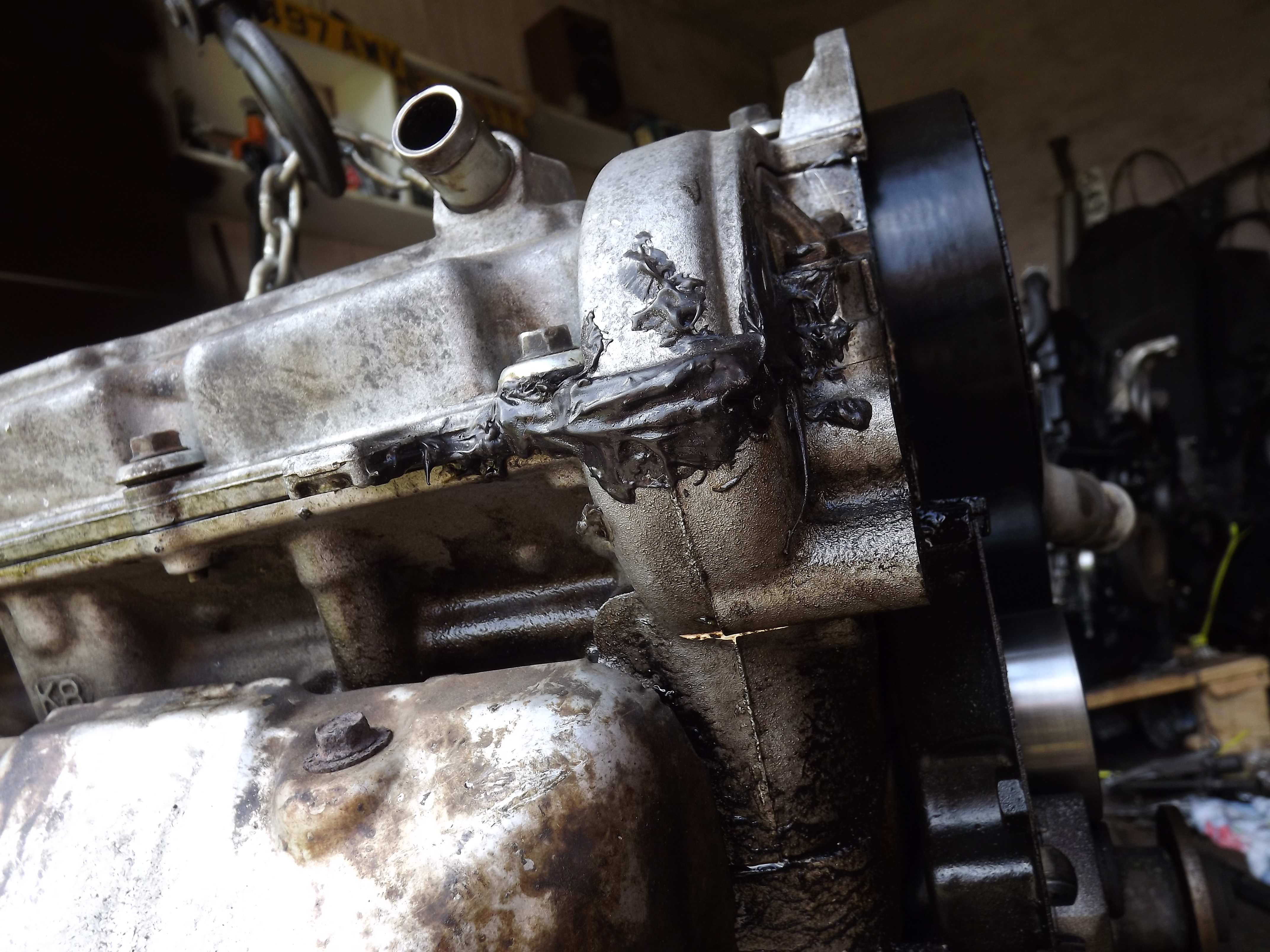

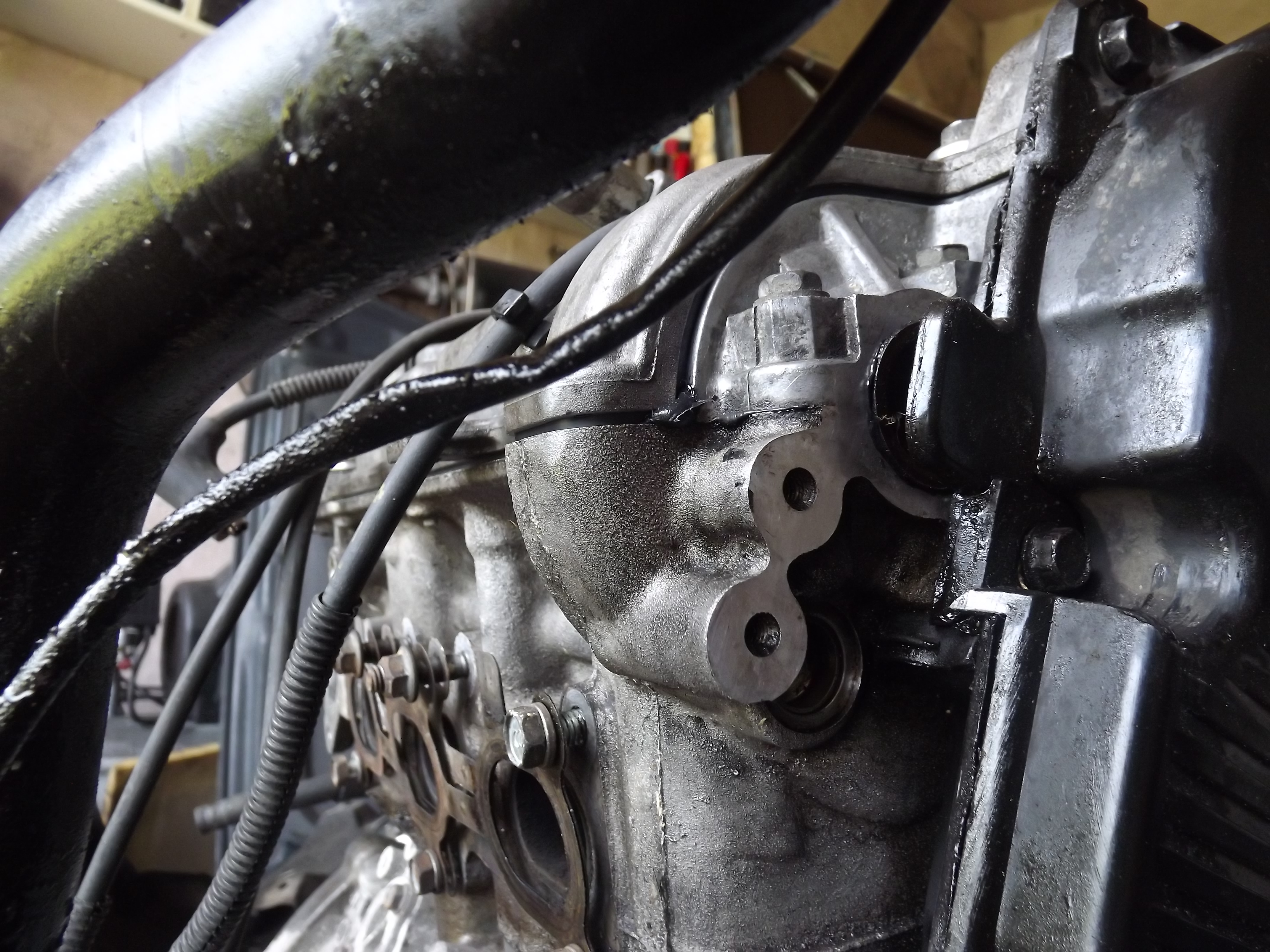

Postprzez radar88 » 6 sie 2014, 22:43
Witam, wpisuję kolejny post...
Przyjechał do mnie P.Marek, który jest posiadaczem Xedosa 9 KF...
Auto wymaga wymiany silnika ponieważ zrobił się w sumie dwusuwem.
Dostałem silnik na wymianę który przyszedł do mnie parę dni wcześniej, prace obejmują wymianę kompletnego rozrządu, uszczelek pokryw bla bla...
Auto do mnie przyjechało w poniedziałek (4 sie 2014), właściciel spędził ze mną cały dzień, okazało się że auto było już w warsztacie w Dębicy na wymianie uszczelek pokryw zaworowych, może i nie oryginalnych ale jednak. Przednia nie lała lecz tylna lała, tylko tyle widziałem przez jeszcze kompletne auto a właściwie silnik. Dopiero dzisiaj (silnik wyjąłem wczoraj) okazało się czemu:
Tak wygląda uszczelka którą ja założyłem no nowym silniku:
OE NEW
a tak po warsztacie w Dębicy:
OLD
OLD
Chyba komentować nie muszę...
