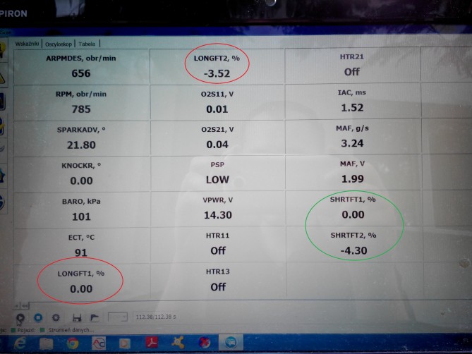

Bardzo częstym problemem w x9 jeśli chodzi o spalanie są banalne nieszczelności dolotu, głównie na gumie łączącej przepustnice z przepływomierzem, nie widziałem jeszcze sztuki z nie połatana gumą dolotową. Wiele osób za wysokie spalanie paliwa obwinia w pierwszej kolejności sondy lambda, bo przy nieszczelnym dolocie często komputer rejestruje błędy tych czujników np p1173 , mieszanka paliwowa staję się uboga przez dodatkową ilość powietrza zassanego za przepływomierzem. Jak by tego było mało po wymianie sond okazuje się że auto zaczyna palić jeszcze więcej hehe. Nowe sondy mają większą sprawności i jeszcze bardziej zawyżają wskazania ubogiej mieszanki.
Na załączonym obrazku zaznaczyłem na czerwono korekty długoterminowe dawkowania paliwa a na zielono korekty krótkoterminowe dawkowania paliwa w przypadku gdy mamy szczelny dolot wskazania długoterminowe wahają się w przedziale -4% do 0% krótko terminowe w przedziale -4% do 4%
jeśli dolot jest nieszczelny wartości te sięgają nawet + 20% co w szczytowych momentach może powodować nawet 40% wzbogacenie mieszanki paliwowej benzyną, automatycznie przekłada się to na zwiększenie spalania paliwa nawet do 40%. Przerabiałem ten problem w obu moich xedosach i znacząco udało mi się zredukować spalanie i wyeliminować błędy sond z komputera uszczelniając dolot.

Ciekawe rzeczy napisałeś :) Postanowiłem sprawdzić to u siebie.
Generalnie na spalanie nie narzekam zbytnio. W trybie mieszanym łyka jakieś 13/100 lpg.
Co się okazało... sondy sterujące już raczej kończą żywota :( Niby oscylują, ale w zasadzie jak im się chce. Natomiast jeśli chodzi o krótkoterminowe korekty to czasem pojawiają się wartości ok 10%.
Myślisz, ze to przez jakąś nieszczelność czy umierające sondy?
W przyszłym tygodniu dostanę nowe sondy, wymienię i zobaczymy jak zmienią się wskazania.
Postaram się zapisać wykresy jak to wyglądało na starych i nowych :)

Krotko terminowe korekty mogą skakac nawet i +20 zalezy od obciazenia i temperatury silnika. Dobrze to widac w atomacie, w pozycji N ja mam np -3 po zapięciu D +10, skoki beda tez powodowały takie obciążenia jak klima, swiatla, podgrzewana szyba itd. Wazne zeby dlugo terminowe korekty nie byly na kosmicznym poziomie np +15 +20 bo wtedy jest juz naprawde źle... 13 l to raczej w normie u mnie jest podobnie, przy nieszczelnym dolocie skakalo mi do 17 18l a korekty dlugo terminowe +15 do +20%. Korekty sprawdzaj tylko na zasilaniu benzynowym, dobrze rozgrzanym silniku i na biegu jałowym. Lpg tez ma wplyw na korekty, szczegolnie jak jest źle zestrojony...
Jesli chodzi o spalanie to mi sie udalo urwac z 1,5 l wymieniajac cewke zaplonowa w aparacie, poprawila sie tez kultura pracy silnika, stara jeszcze dzialala ale wypadaly juz zaplony....
