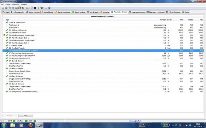

PS. przydały by się wykresy sond lambda na biegu jałowymym i w trakcie jazdy najlepeij w postaci krótkiego filmu. Sprawdź też na zimnym silniku po jakim czasie od odpalenia samochodu wykresy sond zaczynają oscylować wykres nie może być linnią prostą, na PB powinien wyglądać jak sinusoida.

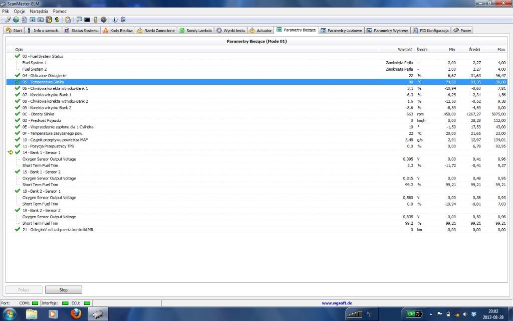

Swoja drogą to wykresy z sond są dosyć przydatne więc interpc warto abyś na to popatrzył.
Kształt krzywej będzie zbliżony to prostokąta o stałej czasowej ok 625ms.
Sondy są wąskopasmowe więc raczej dają tylko sygnał o mieszance w stylu bogata/uboga.
Zresztą sterownik silnika tak steruje dawkowaniem paliwa aby były te oscylacje.

Witam. Niebawem zamieszecze wykresy z odczytu sond. Póki co temat dalej nie rozwiązany brak błędów na kompie. Auto gąsnie na jałowym podczas jazdy wolnej potrafi zaszarpać silnikiem obroty same sie codna w dół i w ułamek sekundy wrocą spowrotem ewidentnie czuc lekko blokade pedału gazu ciężej sie wciska wtedy. Przykład Odpalam rano auto jade w trase 30km predkosc stale czyli w granicach 70-100km/h auto chodzi pięknie nic sie nie dzieje. Dojeżdzam do celu np zatrzmuje sie na swiatlach (zwalniam) auto zaczyna szarpac lub jak sie zatrzymam gasnie calkiem. Odpalam od strzalu powownie chwila moment znowu gasnie. Zjezdzam na parking odpalam od strzalu znowu gasnie. Odpalam gasnie az za ktoryms razem nie gasnie i potrafi jechac chwile znowu ok i tak w kółko. Generalnie jak jest ssanie wlaczone na zimnym to takie cyrki raczej sie nie dzieja. Jak juz zgasze po trasie zagrzany silnik i bede zaraz chcial znowu odpalic to zaczyna gasnac itd. Co zostało wymienione profilaktycznie: kopułka i palec, nowe świece, nowa guma dolotu, przepływomierz, uszczelki obu pokryw zaworow i kolektora, filtr powietrza, filtr paliwa. Byłem w Opolu i "niby" sporowej firmy ktora zajmuje sie elektromechanika nawet facet cos wiedzial z gatki na temat KL i co stwierdził że to wina stacyjki albo cewki , wstawil ponoc jakis nowy przekaznik i skasował 380zł auto jak nie działa tak nie działa. Zostaje mi tylko wiesiek ale to 350km ode mnie wiec jeszcze czekam max 2tyg jak sie nie uda nic zdzialac jade..... HELP

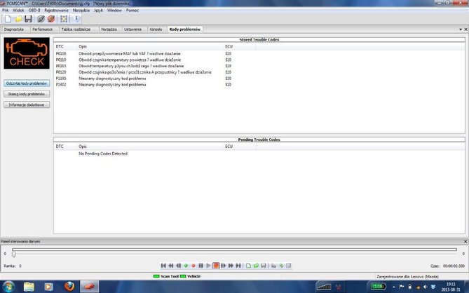

Witam. Mam nadzieje że jestem bliski rozwiązania problemu , podczas jazdy znowu zaczęło szarpać wtedy nie jak zawsze wkurzyłem się i gaz do dechy i po chwili pojawił się check engine szybko na odczyt kodów okazało się że wyskoczyły 2 błędy wadliwe działanie czujnika temp. płynu chłodniczego oraz wadliwe działanie czujnika temp powietrza dolotowego. Zamówiłem te dwie części i zobaczymy. Może horror się skonczy
ps. dobrze że od razu błędy odczytałem bo na drugi dzień po odpaleniu auta samoistnie znikły. Nie kasowałem specjalnie. Widocznie jak na jałowym auto gasło komp nie zdążył zapisać błędu.
