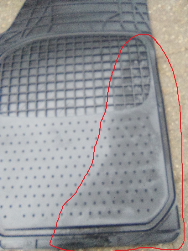

Hej koledzy i koleżanki :) Mam taki mały problem non stop mam mokre dywaniki po stronie pasażera z tyłu i z przodu podnoszę wycieraczke gumową a tam mokro.. jaka może byc przyczyna tego?

Jak kupiłem samochód to już był ten problem, dwukrotnie zaprowadzałem do mechanika w tej sprawie i nic nadal to samo wystarczy że sie przejade gdzieś. Możliwe że od klimy woda sie skrapla i leci do środka?
Sądząc po wycieraczkach dywaniki najbardziej mokną przy tunelu środkowym. A i wcześniej ktoś źle zamontował taką zaślepke(?) tam woda też leciała ale ją przykręciłem tak jak powinno być i już tam woda nie leci.

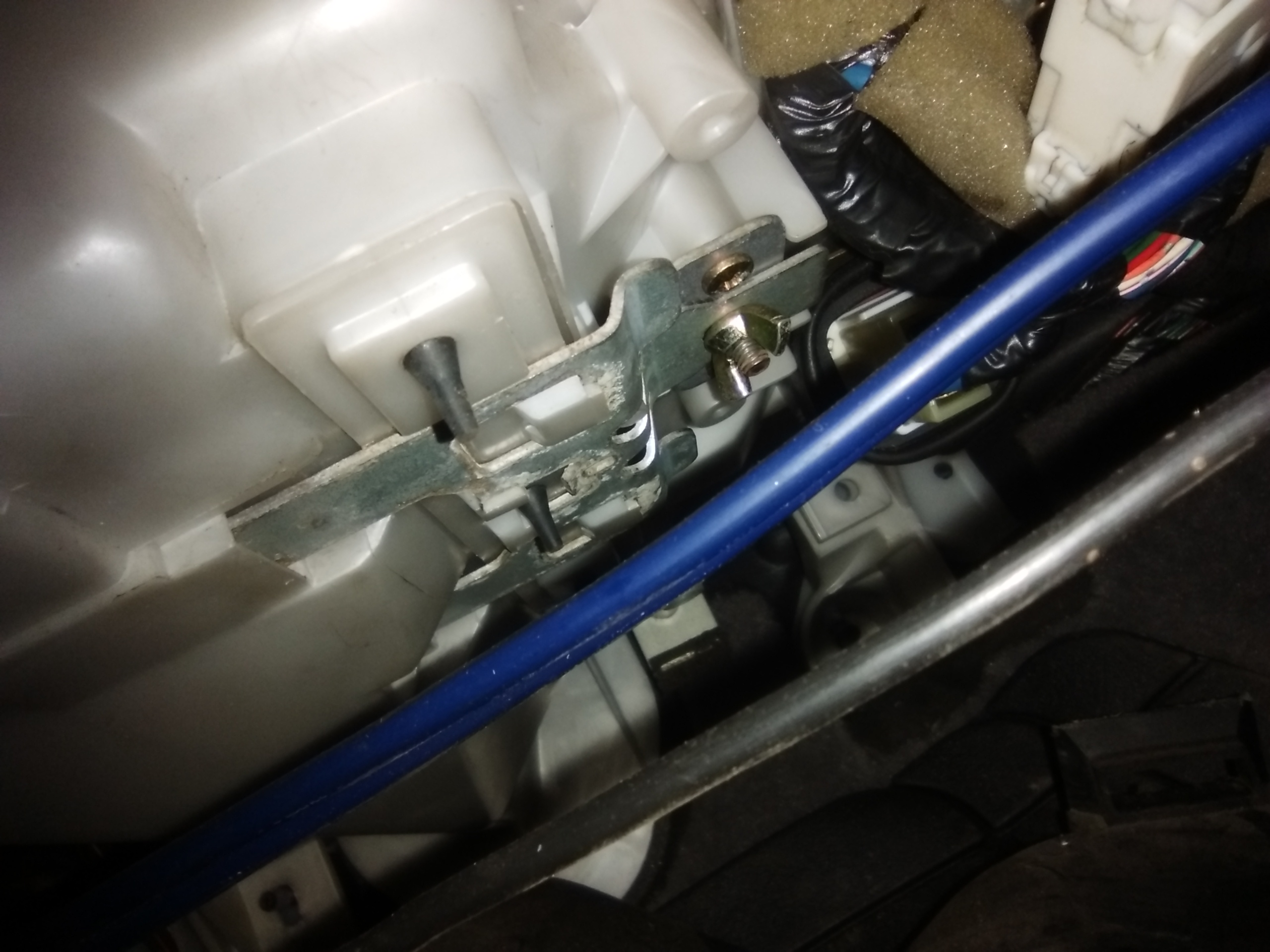

Pod tą zaślepką, przykręcaną motylkiem, jest filtr kabinowy, jeśli stamtąd się leje to tak jak piszesz możesz mieć zapchany odpływ wody z klimy, albo przez podszybie i wentylator woda się dostaje.

Właśnie ta zaślepka była źle przykręcona teraz z tamtąd sie nie leje woda. Zastanawia mnie to właśnie bo ojciec ma BMW i mu sie woda skrapla pod samochód a u mnie pod spodem nie ma nawet plamki.. Gdzie w maździe skrapla sie woda z klimy?

Zaraz obok filtra, z lewej strony, jest parownik klimy i pod parownikiem jest odpływ. Ten odstający trójkąt w dół. Odpływ przechodzi przez gródź do komory silnika.
