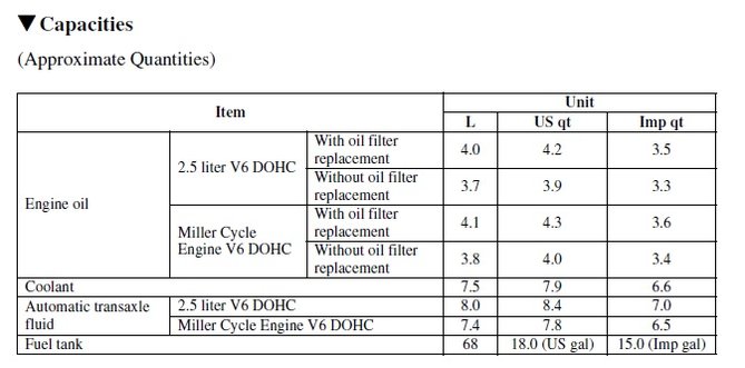

Postprzez Niron » 13 lut 2018, 09:21
a ile litrów trzeba do 2.5, 5L wystarczy?
Od: 3 lip 2011, 19:33
Posty: 856 (1/7)
Skąd: Siemień
Auto: Ford Mondeo MK3 2.5 V6
był Xedos 9 TA KL 01r
Postprzez jedrzej07 » 13 lut 2018, 09:23
4l wraz z filtrem
Od: 16 mar 2009, 22:08
Posty: 2049 (2/16)
Skąd: Piotrków Kujawski
Postprzez szkodnik_byd » 13 lut 2018, 10:12
Dokładnie 4,1 z filtrem
-=[cytrynowy]=-
Od: 3 gru 2006, 00:10
Posty: 6195 (915/440)
Auto: X9 TA 2,5v6 MT 98r.
X9 TA 2,5v6 AT 01r. dawca
X9 TA 2,5v6 AT 99r. green
5 CW 1,6D 11r.
MX-5 NC 2,5 06r
6 GG 2,0 02r.
626 GF2,0HP 98r.
323f BG 1,6 91r.
Postprzez jedrzej07 » 13 lut 2018, 10:18
Miller 4,1 z filtrem a KL 4,0 <spoko> <czytaj>
W każdym razie 5l na pewno Ci wystarczy hahaha

Postprzez szkodnik_byd » 13 lut 2018, 10:20
To mój silnik ma większą pojemność po 4 litrach jest 3/4 bagnetu

Postprzez Marek 161BD081 » 13 lut 2018, 10:23
Do pustego silnika jak robiłem remont to mi 5 litrow było trochę mało do pełnego poziomu.
Były:
323F BA Z5 & Xedos 9 KL ’01
Honda Shadow VT500C '84
Dział BA/BH
Od: 28 lut 2009, 23:05
Posty: 5019 (34/87)
Skąd: Chełm
Postprzez jedrzej07 » 13 lut 2018, 10:28
Dużo może też zależeć czy spuszcza się ciepły czy zimny olej. Jak ciepły to jest rzadszy i łatwiej zleci. Jak zimny to część gęstszego oleju z zakamarków nie zdąży zlecieć i zostaje go więcej w silniku. W każdym razie takie dane są w książce. A realnie właśnie różnie z tym bywa.
Po remoncie to też trochę inna sprawa ponieważ w niektórych miejscach podczas zwykłej wymiany olej nie zlatuje, a podczas remontu usuwa się olej z większości kanałów itd, stąd różnica między standardową wymianą opisaną w książce a zalaniem oleju do zupełnie pustego silnika <spoko> Przynajmniej jak na mój rozum hahaha

Postprzez szkodnik_byd » 13 lut 2018, 11:03
Masz rację, zawsze spuszczam ciepły i zazwyczaj robię płukankę silnika więc może spływa trochę więcej
