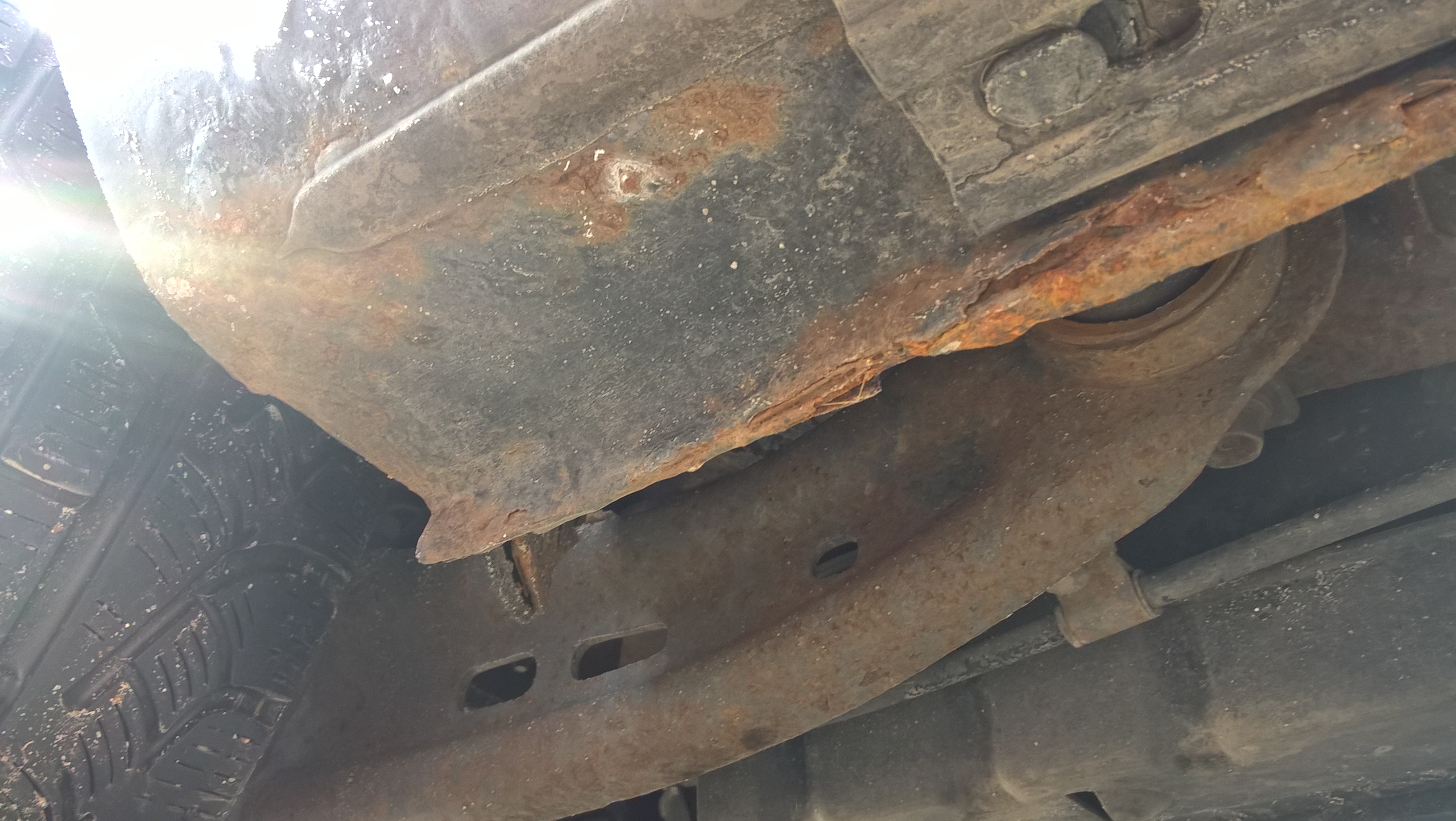

Mam takie pytanie – co zrobić z raczkującą rdzą? Mazdę kupiłem niecały rok temu i nie było źle, ale widzę, że teraz rdza zaczyna trochę wychodzić i to niekoniecznie na nadkolach. Podwozie jest zabezpieczone przez poprzedniego właściciela więc to odchodzi, ale widzę, że po zdjęciu koła całe elementy zawieszenia są w rdzawym nalocie. Powiedzmy, że tym też się średnio przejmuję, bo ostatecznie to części eksploatacyjne i koniec końców można je wymienić na nówki.
Natomiast zastanawia mnie, co mogę zrobić z progami, gdzie sytuacja nie wygląda już tak różowo. Tutaj już ogniska rdzy nie należą do najmniejszych. Czy jest jeszcze szansa, by to odratować?

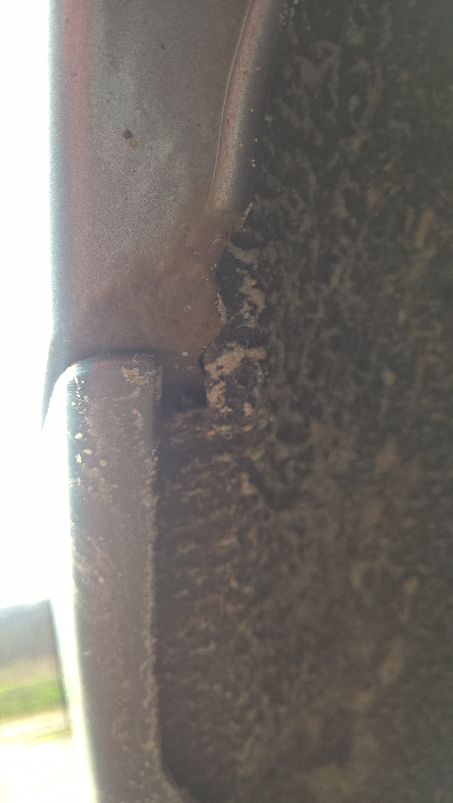

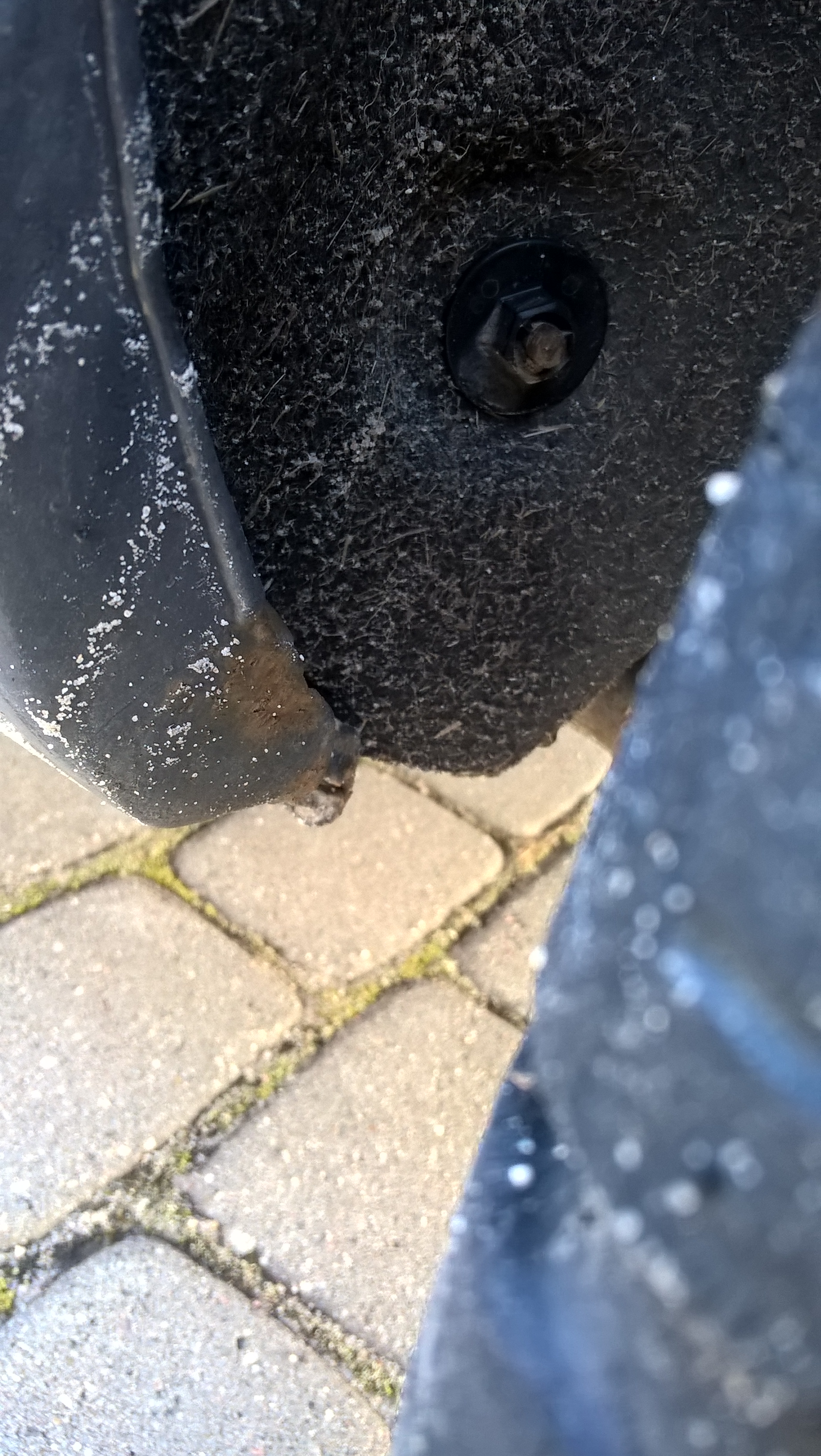

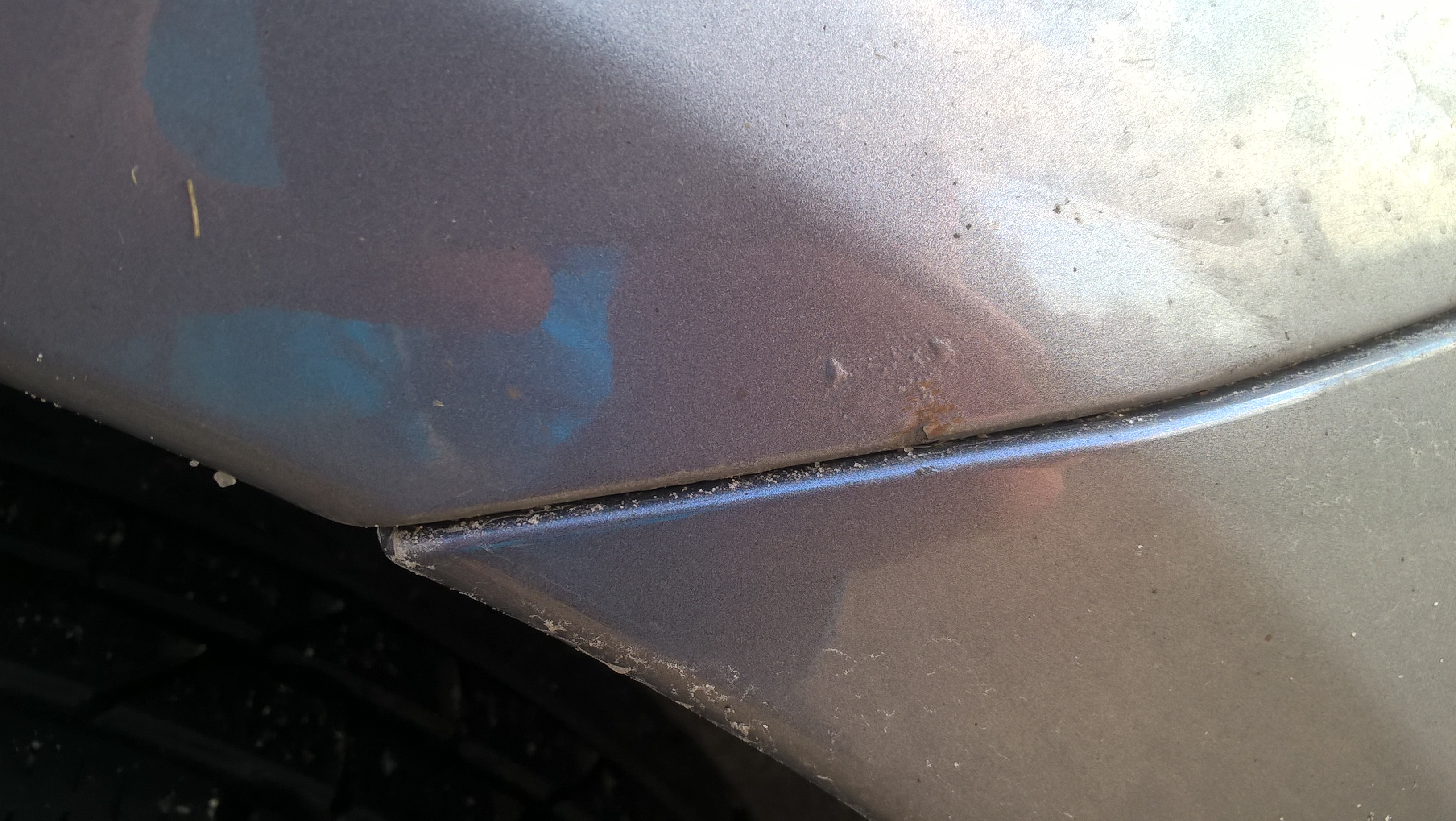

Na nadkolach też zaczynają się robić małe ogniska rdzy.
Pod postem pokażę zdjęcia, na których widać jak wygląda sytuacja. Co mogę zrobić, żeby nie szło to bardziej? I czy są jakieś sposoby, żeby to samemu zrobić, żeby zaoszczędzić na kosztach?

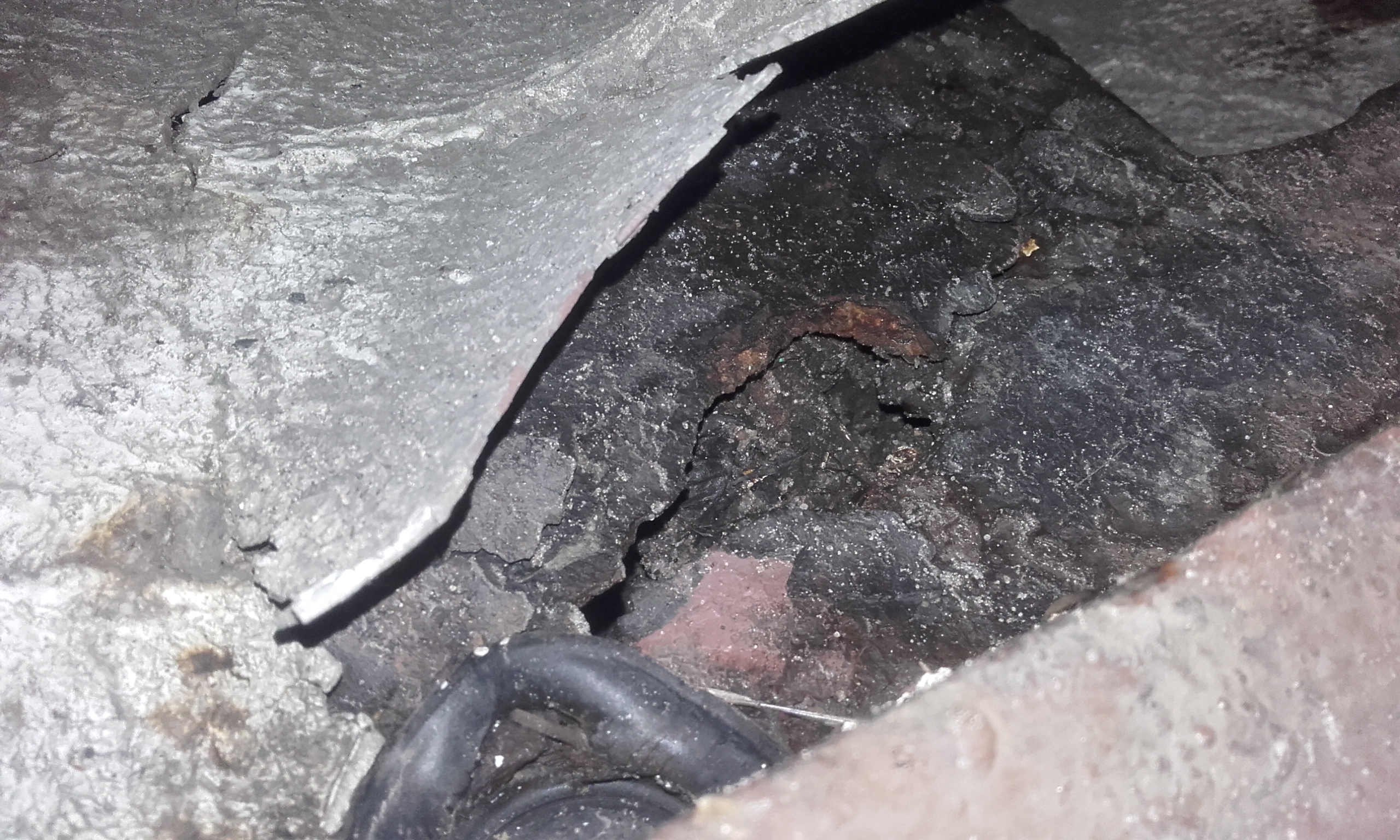

Zdejmij ta plastikową listwę z progu i zobacz co się pod nią dzieje, ale na 90% progi nadają sie do wspawania nowego poszycia ;)

Można zdjąć samo poszycie, lub od razu wyciąć cały próg i wspawać nowy. Zdejmując samo poszycie zobaczysz jak wygląda próg. Ale tutaj widać że coś się dzieje więc rdza będzie '' wchodzić '' do środka. Poszycie zrobi się jak sito :D

Nic specjalnego, tyle rdzy jest na co drugiej M6 z tego rocznika i można śmiało stwierdzić że ten typ tak ma. Albo spawanki i malowanki albo do żyda i coś innego.

Nie wygląda to źle, można samemu coś podziałać, a progi oddać do blacharza. Choć za usunięcie tego co jest nie powinien policzyć nie wiadomo ile.
Podjedź, pokaż popytaj co i za ile. :)

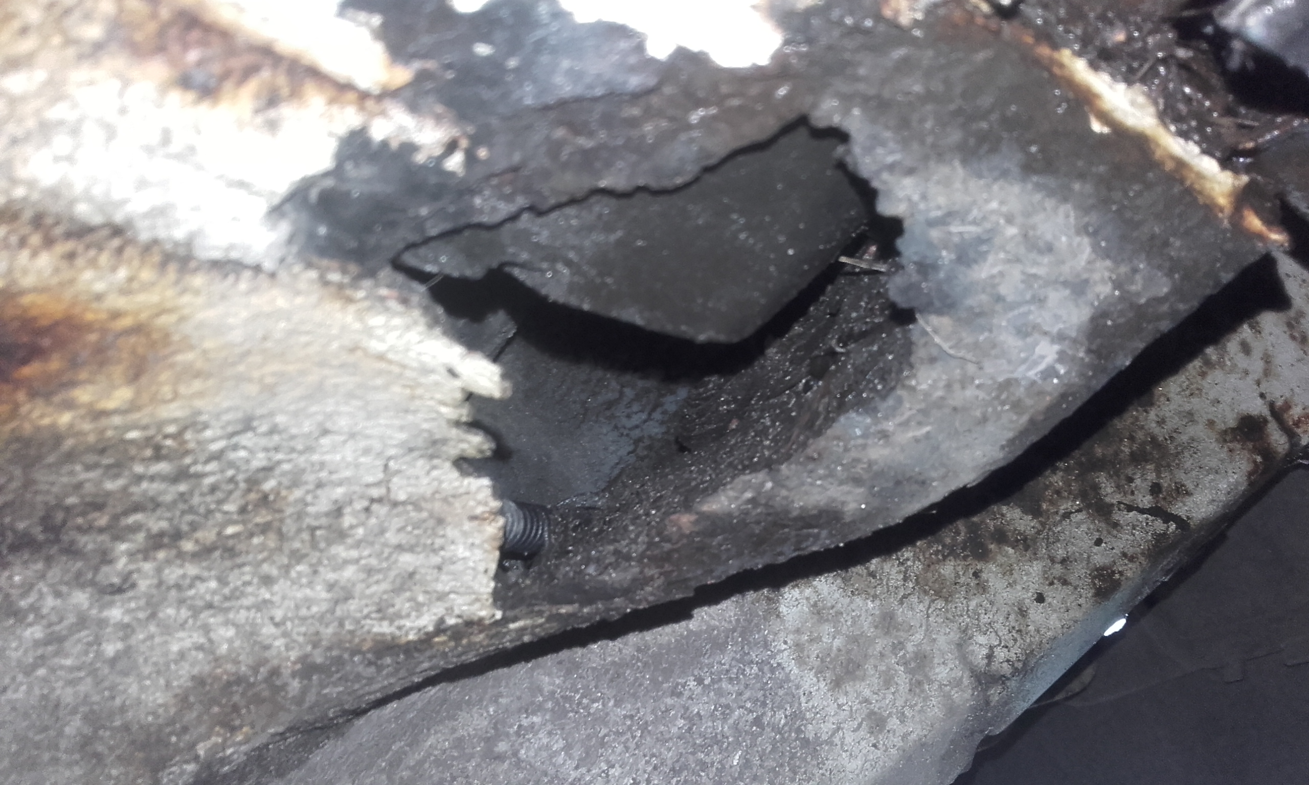

Z tego co zauważyłem, to konserwacja została zrobiona jakieś 2-3 lata temu, za pomocą baranka czy czegoś podobnego (taka czarna, twarda maź) i trzyma się naprawdę nieźle. Pierwsze oznaki rdzy na nadkolach zaczęły dopiero teraz wychodzić, a progi rok temu, gdy kupowałem samochód też były w zdecydowanie lepszym stanie. Patrząc na to wszystko, wydaje mi się, że raczej nie mam się zbytnio o co martwić, bo nie sądzę, żeby ktoś, kto robił konserwacje w Maździe, zrobił taką manianę, że zakonserwował rdzę, zamiast odrdzewiony czysty metal.

Często ludzie oddają auta do konserwacji i nie wiedzą jak zostanie do wykonana, miałem tak z pierwszą mazdą – partacz nałożył baranka na rdzę, na drugi dzień za 300zł mazda była do odbioru, a po zimie masakra....Wtedy to było moje pierwsze autao i jeszcze nie wiedzialem, że mazdy mają ten problem. W Premce zrobiłem to juz lepiej sam (aczkolwiek nie profesjonalnie), a w M5 najlepiej jak można (5 dni profesjonalnej konserwacji), choć te dwie wyglądały dużo lepiej przed konserwacją niż 323f.

3,5 roku po zakupie grzebałem przy hamulcach i zahaczyłem kluczem o nadkole a tam oprócz baranka już nic nie było...

To wvT 4 i przy kupnie byla świeża konserwa a na co była położona to widać
