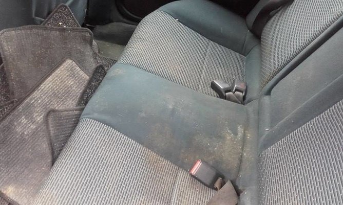

Witam. Posiadam mazde z 1997r. 323f ba 1.5 16v. Mazda odpala ale strasznie kopci, moje przypuszczenia padaja na uszczelke pod glowica , uszczelniacze , albo co najgorsze pierscienie. Mazde dostalem za darmo co musialem w nia zainwestowac tzn aparat zaplonwy i pasek na alternator. Wszystko zalozylem i mazda odpala ale z gazem i kopci. Mazda ma problem z tym kopceniem ale estetycznie nie wyglada za pieknie. Fotele poobcierane, tapicerka zaniedbana, [jaka?] kanapa zgnita, gdzie niegdzie po wgniata jest i podrapana, Blenda [jaka?] polamana.. Doradcie mi co mam zrobic. Czy w ogole oplaca sie nia zrobic ? Czy lepiej sprzedac mazde i kupic co innego. Prosze o pomoc. Z gory dziekuje.

Zrobienie tego silnika nie jest jakos kosmicznie drogie...
Uszczelki pod glowice na allegro po 50zl, uszczelnicze ile moga kosztowac 60-80 zl, piescienie nawet jakby byly do wymiany tez to koszt 200zl. No i wiadome olej z 90zl 4l i filtr 12zl i dirko do miski 20zl.
Oczywiscie mowie to jest robic samemu. Dodaj w opisie miejscowosc to moze ktos Ci pomoze

No wlasnie. Ale chodzi mi tez o koszta innych rzeczy czy to wog sie oplaca robic czy poprostu to sprzedac. Moge nagrac film lub porobic zdjecia i wrzucic tutaj jak ona wyglada.

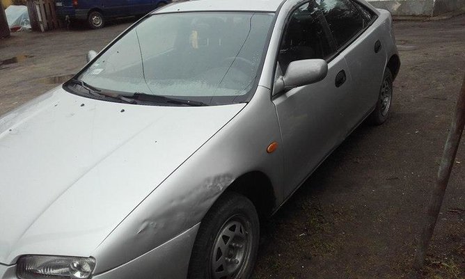

Remont silnika można zrobić (jak znam życie to na 95% pierścienie też są do wymiany), tapicerkę wyprać, błotniki pogięte wymienić ale to ty sam będziesz na to wydawał pieniążki i nikt z nas tego za ciebie nie zrobi.
Moim zdaniem jeśli zależy ci na autku to jednak reanimuj bo w takim stanie to wielkich pieniążków nie weźmiesz.

Koszt tego wszystkiego troche wyniesie i za te piniachy moge miec samochod w stanie dobrym do lekkich poprawek. Czy jest to gra warta swieczki ?

Nie sądzę abyś za takie pieniążki kupił auto w stanie idealnym.

Znajdź przy okazji jeszcze jeszcze firmę do prania tapicerki w aucie – uwierz mi, że czasem lepiej nieco zapłacić i mieć to dobrze zrobione niż kombinować własnymi sposobami, które i tak nie dadzą dobrego efektu.
