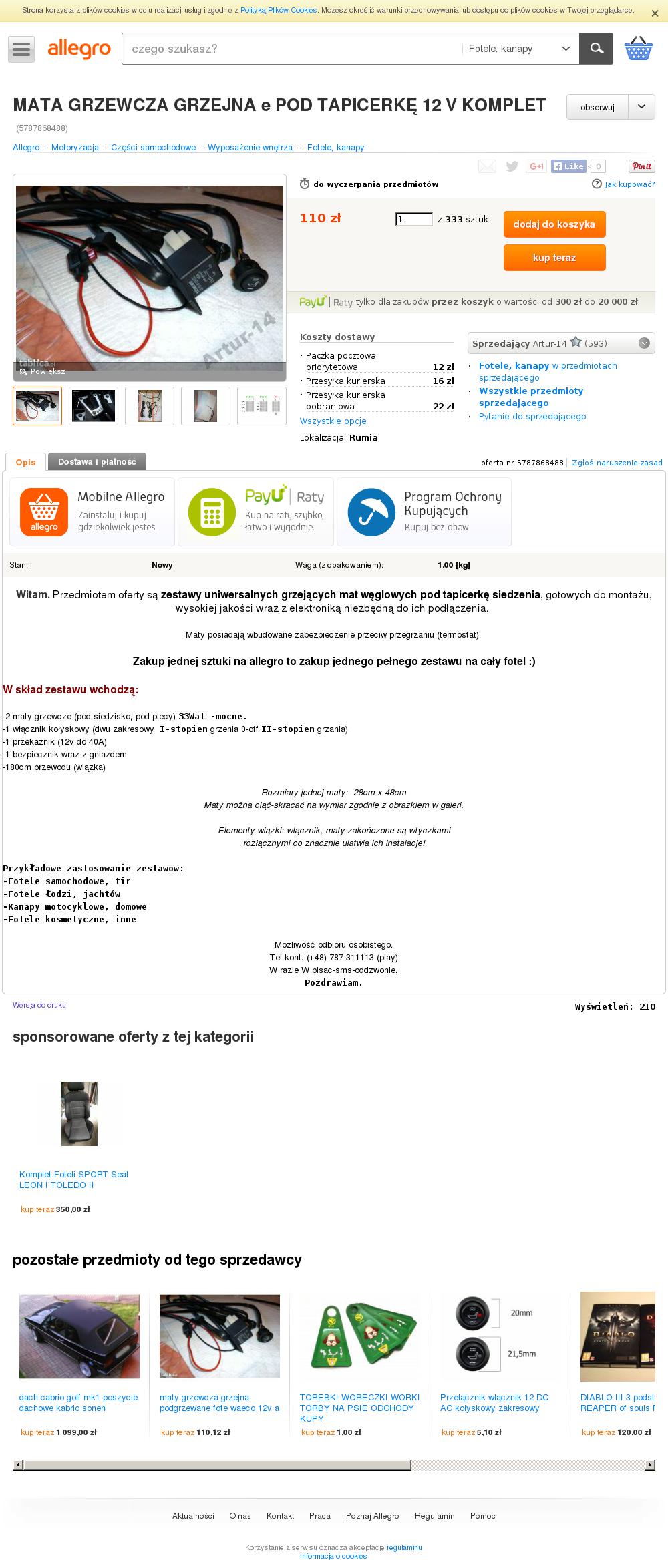

Postprzez jachu36 » 14 lis 2015, 16:08
Hej.Tu masz do samodzielnego montażu.
http://allegro.pl/mata-grzewcza-grzejna ... 68488.html

Postprzez widmo82 » 14 lis 2015, 16:49
Marianek szukałem mat na alledrogo, ale typowych na tylną kanapę nie znalazłem. Jest sporo na przednie fotele. Jeśli się mylę to niech mnie ktoś naprostuje... każde dostępne można w identyczny prosty sposób przystosować do tylnej kanapy? Jakoś specjalnie nie zależy mi na stopniowym grzaniu więc ucinałbym dostępne wtyczki i podłączył pod zwykły kołyskowy przełącznik 0/1 własnie tak jak wspomniałeś w tył podłokietnika odpowiednio dla prawego i lewego siedzenia (z pominięciem środkowego hehe)
Widze, ze sa dwa typy mat... druciane i drukowane/carbonowe. Nie zauważyłem, żeby któreś z mat były stosowane w starszych lub nowszych typach aut bądź też droższych lub tańszych. Tym samym nie wiem, które lepsze. Wg. mnie te druciane są ew. latwiejsze do naprawy.
jachu36 widziałem tez te nowe/nieużywane do samodzielnego montażu tylko zastanawiam się jak się dobrać do tego fotela i jak je tam wcisnąć bo jeśli chodzi o sposób wpięcia w instalacje to pewnie będzie łatwiej.
