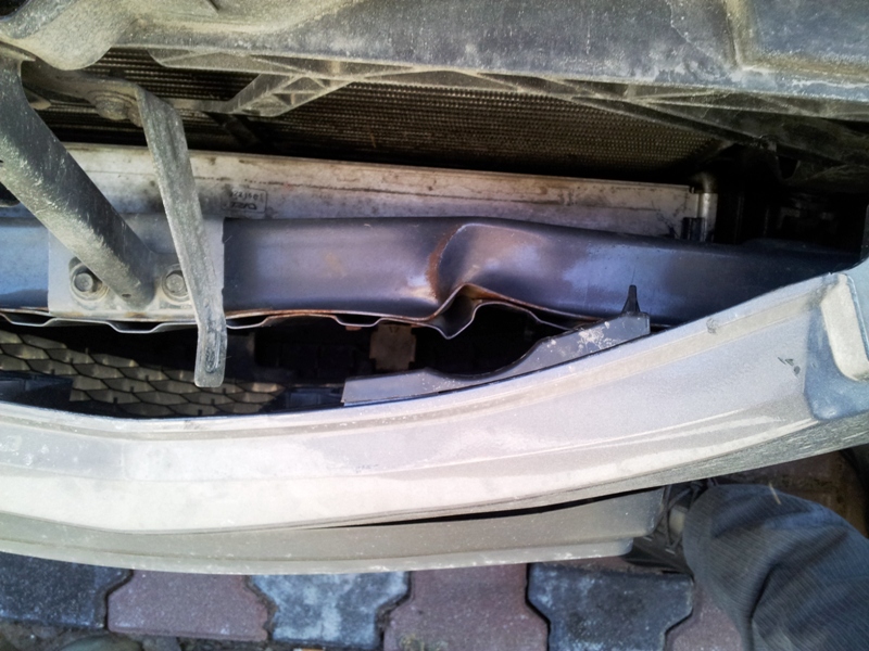

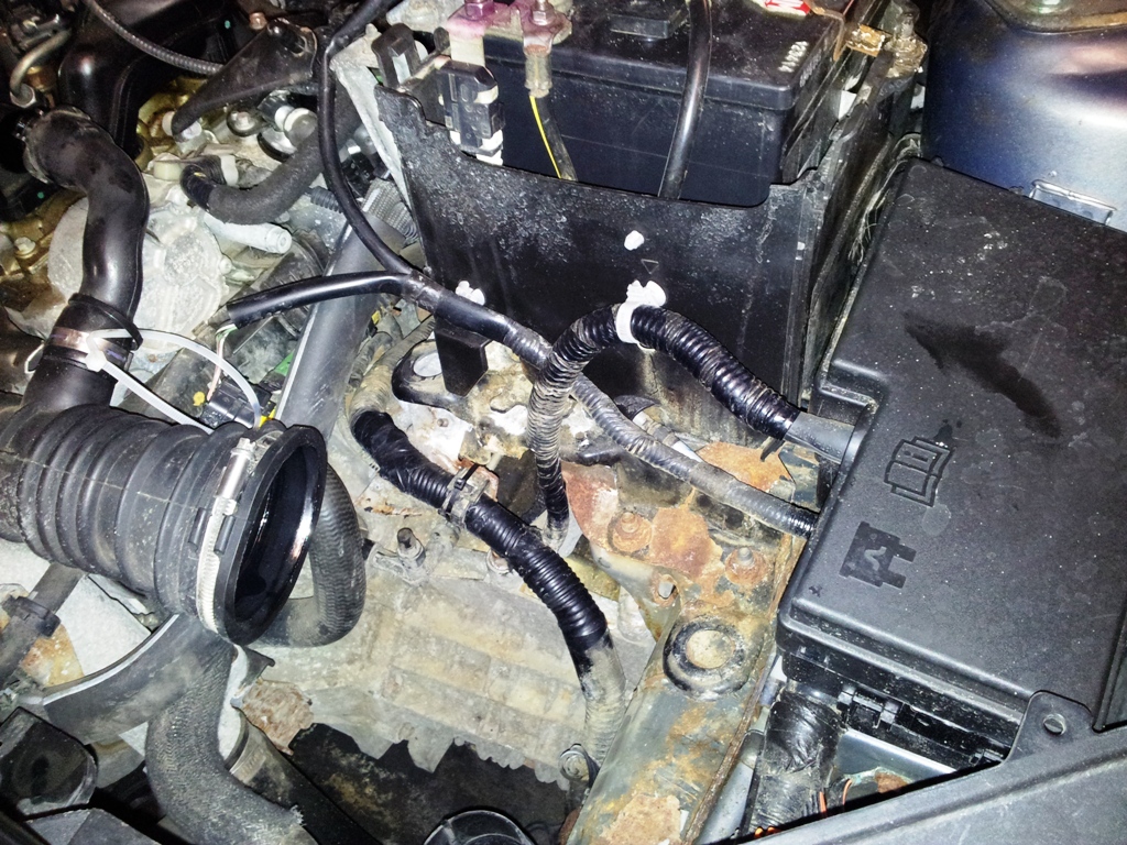

Jaaaaaa... ta fotka ze skrzywioną belką, to rozumiem widok z góry, znad maski w okolicy chłodnicy?
Jak tak, to jak mogło ASO czegoś takiego nie zobaczyć? Nie wiem też czemu sam nie zauważyłeś, ciemno było, czy jak? Zniszczenia konkretne. Pasowałoby też zbieżność przy takim czymś zrobić. Poduszki, napinacze pasów (jeśli są) itd. są sprawne?
Jeśli chodzi o niezgodność, to masz jakiś papier, że auto bezwypadkowe?

Tak to jest fotka robiona znad maski. W ASO czy zauważyli czy nie nie wiem, wiem, że nie wspomnieli. Jeśli chodzi o mnie szczerze oglądałem wszędzie, nie zauważyłem. Pierwsza rzecz specjalistą od samochodów nie jestem i nigdy nie byłem. Od zakupu przez 2 miesiące dowiedziałem się tyle ile przez całe swoje życie:) Dlatego właśnie poszedłem do ASO! Jeśli chodzi o zbieżność była robiona. Poduszki i napinacze są ok chociaż teraz zauważyłem, że pas od strony kierowcy nie zwija się tak jak powinien.

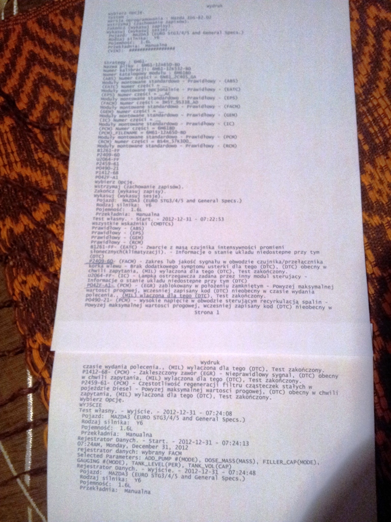

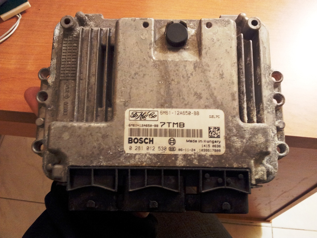

Mam do was pytanie odnośnie kodów błędu po wymianie EGR nic się nie zmieniło są to:
B1261-FF
U2064-FF
P2459-61
P042F-E1
P1412-68

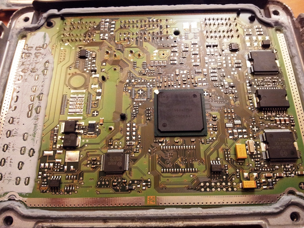

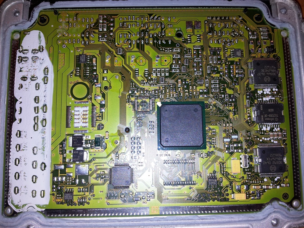

Oczywiście ASO wskazuje uszkodzony komputer ponieważ nowy EGR nadal powoduje błędy jeśli mielibyście jakieś sugestie to bardzo proszę o podpowiedzi. Opisy mam prosił bym o rozwiązania:)
ASO sprawdziło połączenia między komputerem a EGR i wszystko ok. Na komputerze widać ślady wilgoci i utlenienia ale to na metalowej obudowie sama płytka była tak szczelnie zamknięta, że męczyliśmy się dobre 30 min żeby ją bezpiecznie otworzyć.

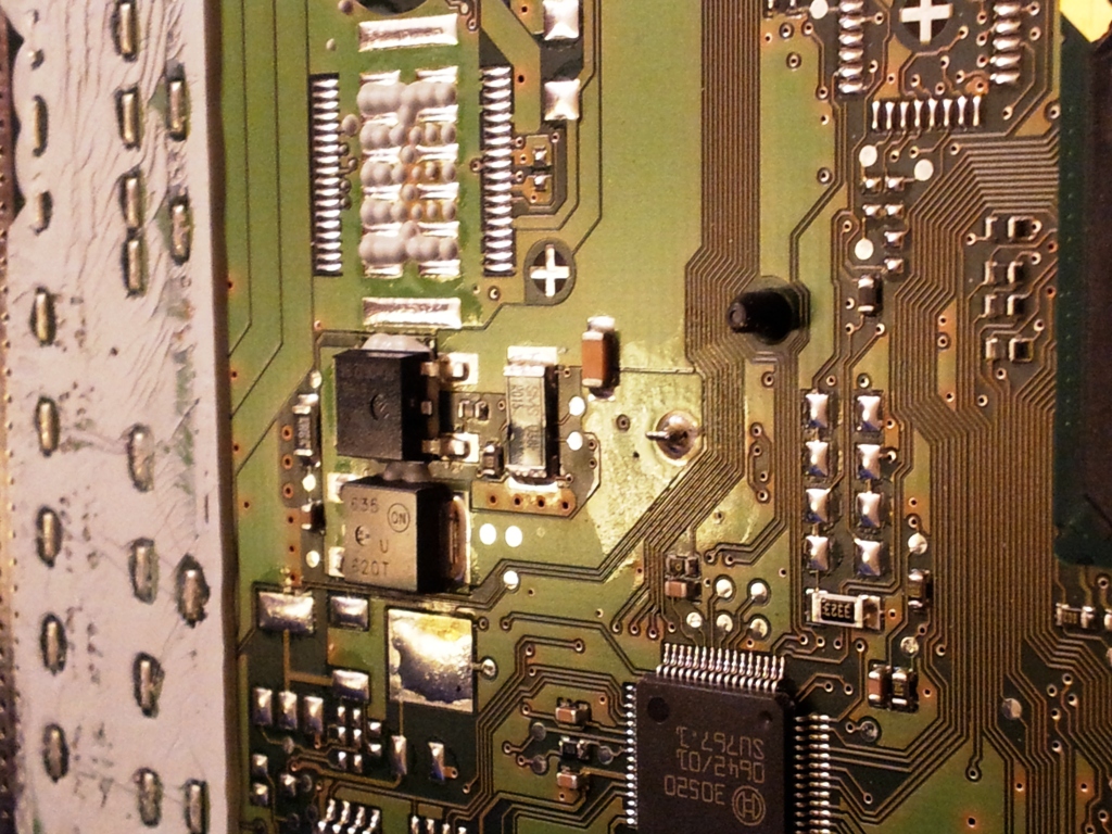

Jedyny podejrzany element to ten
Ale nie jesteśmy pewni. Wydaje mi się, że jest ok. Obudowę skręciłem uszczelniłem dokładnie i gra. Błędy usunięte po dwóch dniach powróciły. Ciągle te same. Samochodem staram się unikać jeździć ale wierzcie mi, że się nie da.
B1261-FF
U2064-FF
P2459-61
P042F-E1
P1412-68

maciejo napisał(a):Widać wycieki z IC. Prawdopodobnie nieszczelny albo skrzywiona belka powoduje jego naprężenie i nieszczelność. Niesprawny IC = niesprawna turbosprężarka. Obecnie umyty widać zapocenie i obserwuję.
Jeśli chodzi o IC – to, że jest zapocony to jeszcze nie tragedia – dopóki auto (kiedy jeździ) nie ma zadyszki powinno być OK. U mnie IC się w jednym miejscu lekko spocił, ale poza tym przez rok się z autem nic nie stało. Wycieku dalszego nie mam (po umyciu auta nie widać plam z IC). Idąc za radą mechanika na razie nic z tym nie robię.
Przykra sprawa generalnie, mam nadzieję, że będzie happy end.
