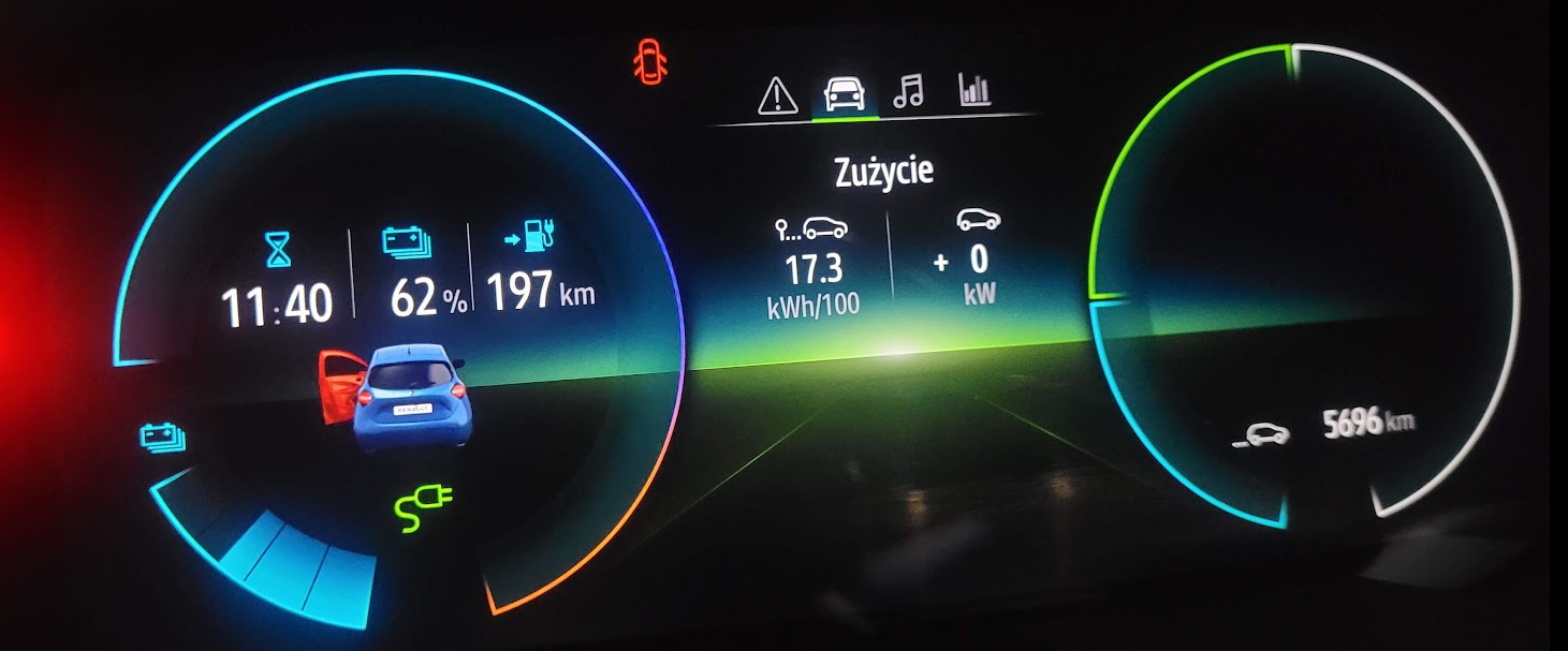

Postprzez nemi » 17 mar 2022, 15:51
Zoe był wyposażony w dwa kable – jeden do normalnego gniazdka, drugi... do czegoś innego, pewnie do siły. Mam tylko zwykłe gniazdko na zewnątrz, więc używałem zwykłego. Na filmie Caroserii widać jeszcze jeden kabel do siły o większym natężeniu. Czyli już musielibyśmy mieć 3 bębny dla takiego auta :).
Normalnie ładowarki publiczne mają własny przewód. Ale np. korzystałem ze słupka pod sklepem i tam wpiąłem się takim zwyczajnym kablem z najwolniejszym ładowaniem – przez 40-45 minut zyskałem chyba 1% baterii <lol>. W takim publicznym miejscu mi się kabel zasyfił, ale gdybym go nie miał, to nie zyskałbym 1% baterii w dodatku kompletnie za free ;).
Pewnie gdybym miał taki samochód, to bym zrobił sobie szafeczkę taką jak jest np. na liczniki z prądem przy domach i chowałbym tam kabel zawsze, nie woziłbym ze sobą.
Na zdjęciu przewidywany czas ładowania od 62% :D
