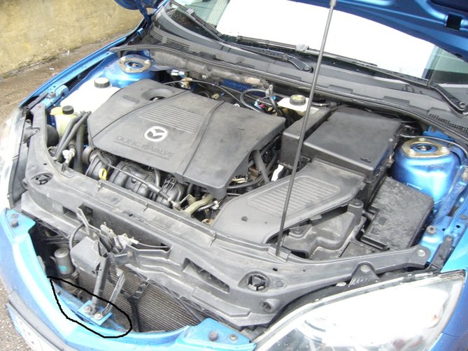

Postprzez maroslaw » 10 lut 2015, 22:19
<glupek2> <glupek2> witam zalaczam zdjecie i zaznaczam belkę!! A poniewaz jestem laikiem chcialem zapytac tylko czy ta zaznaczona belka to jest wzmocnienie zderzaka czy jeden z elementow konstrukcji samochodu??? dzieki

Postprzez piterus87 » 11 lut 2015, 10:47
Ta belka jest częścią konstrukcji pojazdu i elementem tzw. strefy kontrolowanego zgniotu mającej na celu pochłonięcie części energii uderzenia podczas kolizji.

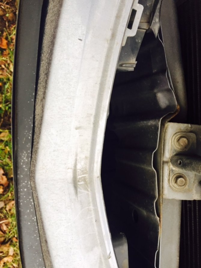

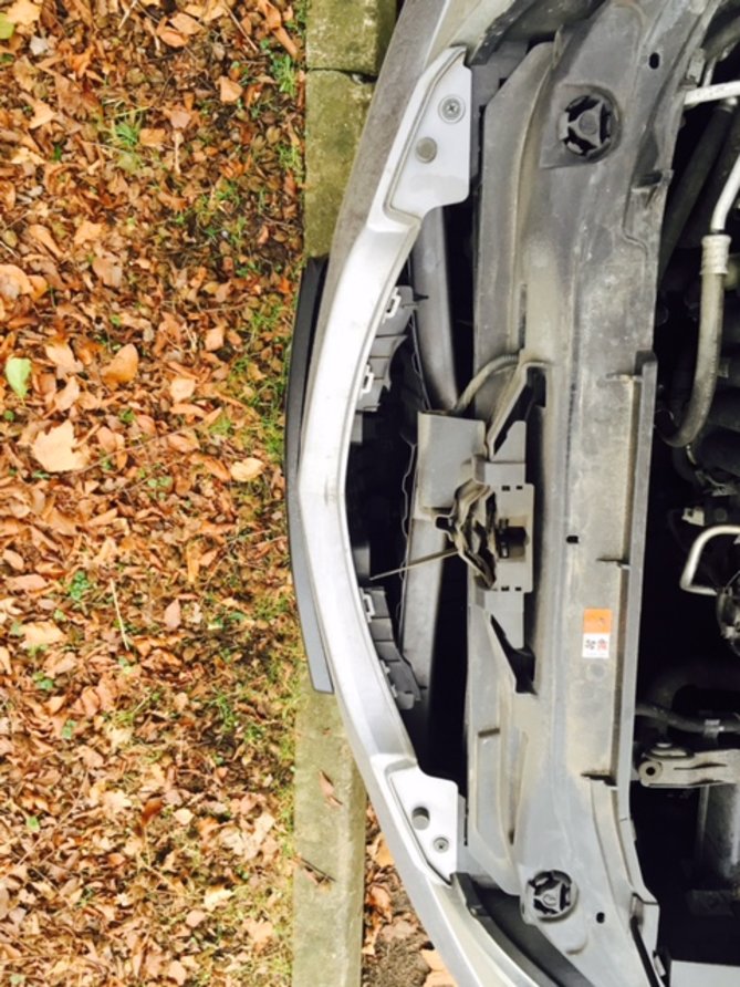

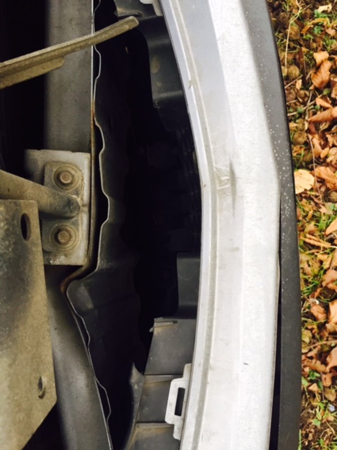

Postprzez maroslaw » 11 lut 2015, 15:45
to sa zdjecia ,mozecie zerknac?

Postprzez piterus87 » 11 lut 2015, 16:12
Czyli wiadomo, że zderzak na pewno był wymieniany, lampa zapewne też. Myślę też, że belka mogła pociągnąć za sobą podłużnicę. Musiałbyś też sprawdzić czy nie były wystrzelone poduszki, bo uszkodzenie jest bardzo blisko czujnika od poduszek. Jaką cenę za to auto Ci zaproponował?

Postprzez widmo82 » 11 lut 2015, 16:23
lekko :) zobaczysz jak się spocisz przy probie wyprostowania :) i na bank podłużnice nie trzymają kątów.

Postprzez tomi911 » 11 lut 2015, 16:45
Tylko zachodzę w głowę co to za "magik" to składał jak pasa przedniego nie doprowadził do stanu wyjściowego, a zderzak założył O_o
A jak z maską / grillem bo jakoś nie chce mi się wierzyć, że są całe – chyba, że też już "podmianka" była...
