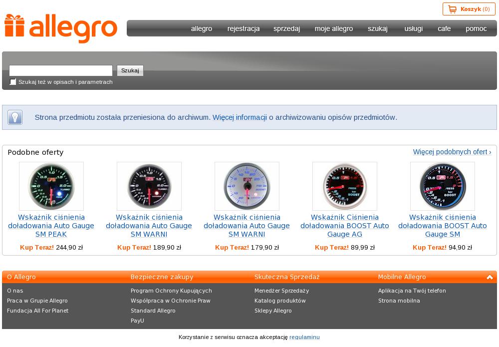

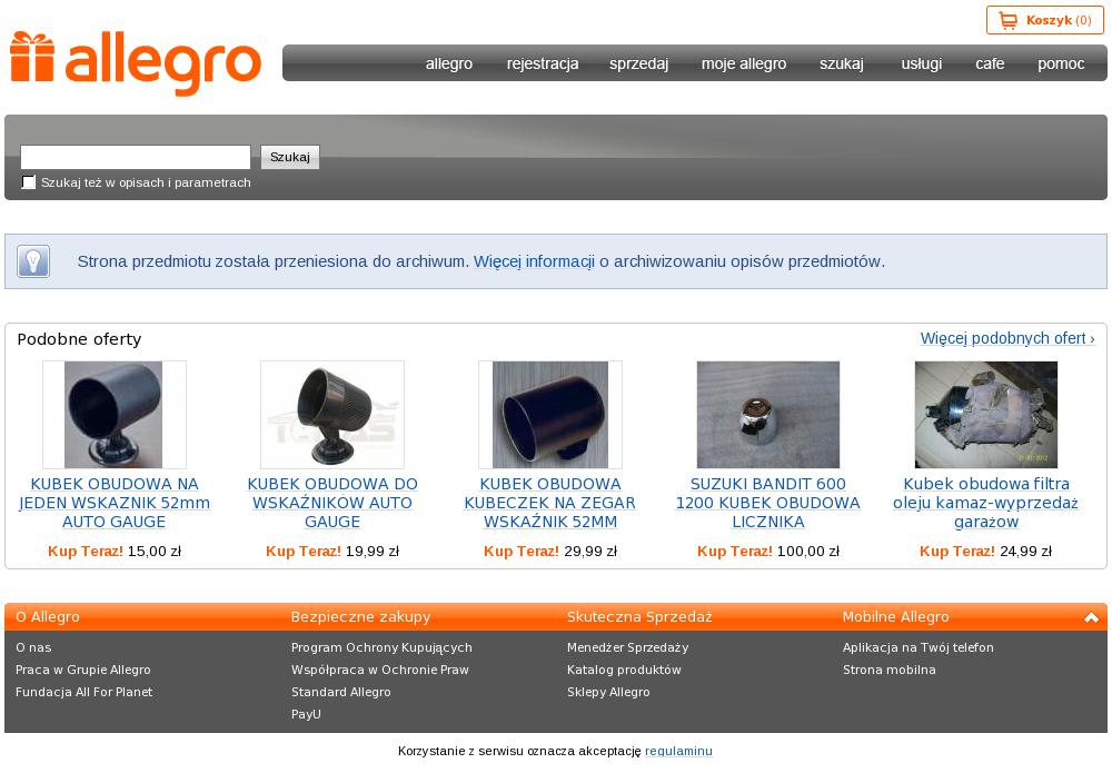

Postprzez Bandit » 22 kwi 2011, 12:24
Szifers napisał(a):To w takim razie nasuwa sie pytanie pod którą rurę podpiąć ten manometr.
podpinasz się trójnikiem pod czarny wężyk który idzie do boostsensora na pierwszym plastikowym kolanku patrząc od kolektora ;) Trójnik i wężyk do manometru będą w zestawie, do tego dokupujesz kubek za kilka zł i masz wskaźnik co się dzieje z turbo ;)
http://allegro.pl/wskaznik-cisnienia-do ... 00033.html
http://allegro.pl/kubek-obudowa-na-jede ... 66188.html
Pisaliśmy już tu o tym ;) ja taki zestaw mam i spełnia on swoje zadanie <spoko>
