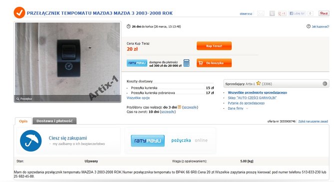

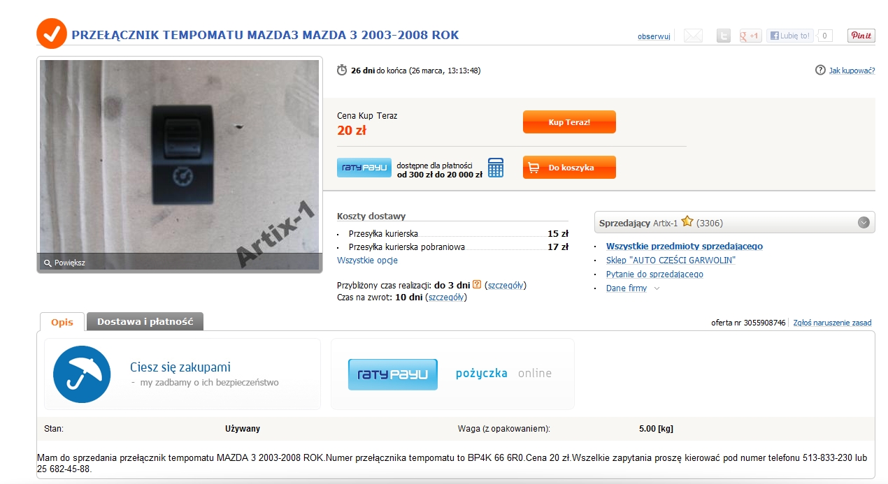

Cześć,
szukałem ostatnio tempomatu do mazdy 3, bo myślałem że nie mam i patrzcie co znalazłem
http://allegro.pl/przelacznik-tempomatu-mazda3-mazda-3-2003-2008-rok-i3055908746.html
Ostatnio edytowano 1 mar 2013, 09:13 przez rybek86, łącznie edytowano 1 raz
rybek86
rybek86 napisał(a):Cześć,
szukałem ostatnio tempomatu do mazdy 3, bo myślałem że nie mam i patrzcie co znalazłem![]()
Niektórzy to własne gó.w.no by sprzedali, nie zdziwię się jak ktoś to kupił i mu tempomat nie działa.
