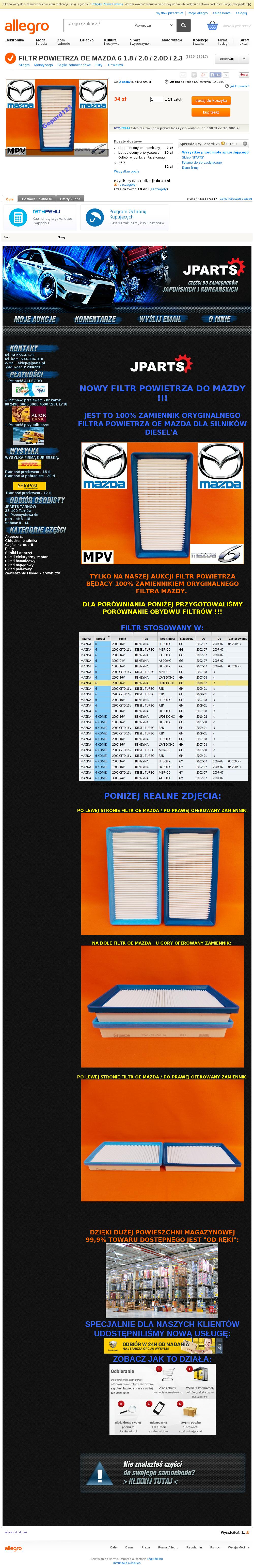

Czy do RF4F (323F BJ 2002) istnieje zamiennik oryginalnego filtra powietrza, taki jak występuje do M6? Przykład:
http://allegro.pl/filtr-powietrza-oe-ma ... 73617.html
Chodzi o taki z włókniny z większą ilością przegródek. (Tak a propo – czy warto w M6 wsadzać oryginalny, czy ten z powyższego linku też równie dobrze filtrował i przepuszczał powietrze?)

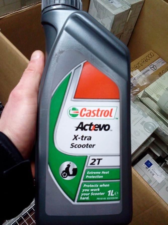

Pytanie do tych, co dolewają oleju do silników dwusuwowych do diesla :)
Wiem, że musi to być półsyntetyczny, że Orlen, Schell robią takie oleje i się sprawdzają. Są na forum osoby, które wlewają 200-300 ml na bak i to nie tylko do DITD ale także MZR-CD.
Odkąd wlałem pierwszy raz olej 2T do baku poprawiła się kultura pracy i zmniejszyło się spalanie. Dla niedowiarków, niech zapytają w profesjonalnych serwisach układów wtryskowych do diesla o sens tego stosowania.. :)
Ja wlałem i jestem zadowolony. Teraz chcę przejść na ten olej
CASTROL ACT>EVO SCOOTER 2T
Mogę w rozsądnej cenie nabyć ten olej i pewnie tak zrobię.
Pytanie, czy ktoś stosował olej od skutera jako paliwo do diesla? :)

Postprzez tadziol » 5 lut 2014, 17:42
smile napisał(a):Pytanie, czy ktoś stosował olej od skutera jako paliwo do diesla?
Ja tam się nie spotkałem,ale....:zamiast paska – łańcuch rozrządu,najlepiej dwurzędowy,zamiast filtra – wstawka z rurki,katalizator w krzoki abo na złom,parę zeta z tego będzie i o ile pompie nie ukręci wałka abo cała nie wybuchnie to powinna przecisnąć ten olej od zbiornika poprzez wtryski hahaha hahaha hahaha .
a tera poważnie....Pyjter,bój się boga....Castrola do mazdy lejesz ?? toż się zbiesi...hahaha
powiem tak:ja nie stosowałem,cały czas dolewam witaminkę z STP i śmigam.
czy Castrol będzie dobry,nie wiem...wystarczy spróbować.200-300 ml na 50 l ON nie zaszkodzi,nawet nagaru nie zrobi....

Postprzez smile » 6 lut 2014, 10:06
tadziol napisał(a):a tera poważnie....Pyjter,bój się boga....Castrola do mazdy lejesz toż się zbiesi...
Już bym zmienił na coś młodszego więc nawet jak się zbesi to będzie powód do zmian hahaha hahaha hahaha
A jak wypluje nagar, elastyczność wzrośnie a spalanie jeszcze spadnie i się silnik do koca nie rozszczelni to będę zawiedziony... pozytywnie ;)
Oleju 2T z Orlenu zostało mi jeszcze na maks jedno tankowanie, później esencja zła w postaci Castrola :P
DITD na z olejem Castrola dedykowanego do wyczynowych skuterów w baku <lol> <czarodziej>
Będzie zabawa, będzie się działo.... znowu ropy będzie mało! <peace> =)
