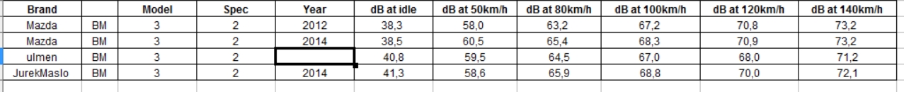

Zamiast porównywać do innych należy skupić się nad realnymi pomiarami poziomu hałasu i porównaniu ich z deklarowanym przez producenta...
Jak na tą chwilę wygląda wszystko dobrze... Ale by to potwierdzić należy zebrać więcej pomiarów...

Dobrze w stosunku do tego co podaje Mazda, bo napewno nie dobrze w stosunku do aut konkurencji a nawet segmentu nizej. Cały czas obserwuje te hałasy, dziś jadąc 60/h wrzucilem luz wiec silnik wyeliminowany slychac jest wyraznie opony i dzwiek toczenia sie auta. Przy 60/h to jeszcze nie ma takiego oporu powietrza. Skad wy wiecie, że halas powodują uszczelki i że jest to szum wiatru ?

Postprzez Wojtek » 5 lut 2015, 15:38
JurekMaslo napisał(a):Mój test na zimówkach
dzięki ;)
czyli mamy aż dwa pomiary...

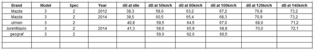

Mój test głośności zrobiony telefonem komórkowym,
50 kmh – 59 db
80 kmh -62 db
100 kmh- 66,5 db

Postprzez Wojtek » 8 lut 2015, 16:01
no to mamy:
